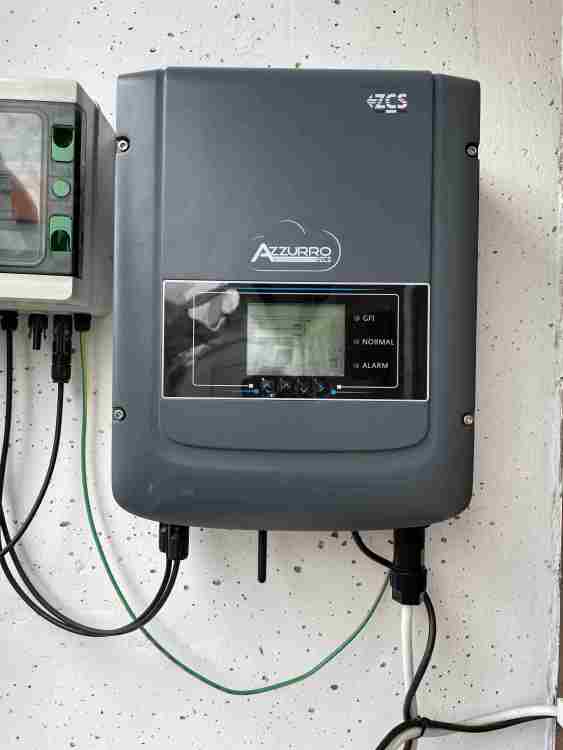

Paolipad Inserito: 30 novembre 2024 Segnala Inserito: 30 novembre 2024 Ciao a tutti, abito in appartamento e ho una pergola fotovoltaica da 1.84 kw di potenza con inverter zucchetti 2,7kw impostato a zero immissioni e con sensore corrente. L’impianto ha funzionato per un anno senza problemi poi improvvisamente si è spento l’inverter e non è più partito. Ho fatto controllare l’inverter a banco e funziona bene, l’ho mandato anche alla zucchetti e hanno fatto l’analisi completa ed è a posto. Ho controllato con elettricista i collegamenti e vanno tutti bene e arriva sia l’AC che DC, ma l’inverter non parte piu lo stesso. Quale potrebbe essere il motivo?
Livio Orsini Inserita: 30 novembre 2024 Segnala Inserita: 30 novembre 2024 Non ti da alcun allarme? Fare una diagnosi è quasi impossibile. Se anche il costruttore dichiara che l'invereter è perfettamente funzionante il problema sta nell'impianto. 9 minuti fa, Paolipad ha scritto: impostato a zero immissioni e con sensore corrente Scusa cosa significa zero immissioni? Fai solo autoconsumo senza immissione in rete?
Paolipad Inserita: 30 novembre 2024 Autore Segnala Inserita: 30 novembre 2024 Nessun allarme perché inverter rimane completamente spento! produce quello che consumo e se non ce carico non produce.
Bravoemiliano Inserita: 30 novembre 2024 Segnala Inserita: 30 novembre 2024 Ciao, la butto lì, il sensore di corrente non funziona più, quindi per l' inverter non c'è prelievo e quindi non produce.
Livio Orsini Inserita: 1 dicembre 2024 Segnala Inserita: 1 dicembre 2024 6 ore fa, Bravoemiliano ha scritto: il sensore di corrente non funziona più, quindi per l' inverter non c'è prelievo e quindi non produce. L'inverter è stato revisionato dai tecnici di fabbrica e dichiarato perfettamente funzionante, quindi il sensore di corrente non può essere guasto, a meno che il collaudo fatto in fabbrica sia stato solo....formale sulla carta. Per prima cosa io verificherei se la tensione in ingresso all'inverter sia quella dei pannelli FV, sia quella di alimentazione da rete è entro i limiti previsti dalla specifiche del pannello.
Paolipad Inserita: 1 dicembre 2024 Autore Segnala Inserita: 1 dicembre 2024 Valori DC e AC controllati sia da me che da elettricista e sono corretti. Collegamenti anche. L’unico valore non controllato è il THD, che se la distorsione è eccessiva, l’inverter potrebbe non funzionare ( così dice il manuale di montaggio), ma non saprei neanche come controllarlo
Livio Orsini Inserita: 1 dicembre 2024 Segnala Inserita: 1 dicembre 2024 1 ora fa, Paolipad ha scritto: ma non saprei neanche come controllarlo Lo strumento per questa misura è il distorsiometro; difficile che un elettricista abbia uno strumento simile. Se ritieni che sia tutto corretto a questo punto non so cosa suggerirti. Tra l'altro non avendo la possiiblità di vedere l'impianto è molto difficile fare altre ipotesi. L'unico consiglio che mi sento di darti è di rivolgerti ad uno specialista di impianti FV; magari prova a sentire se il servizio assistenza della Zucchetti può darti un riferimento di un tecnico, qualificato da loro, che opera nella tua zona di residenza.
Nik-nak Inserita: 1 dicembre 2024 Segnala Inserita: 1 dicembre 2024 Hai provato ad escludere l' impianto elettrico della casa, e collegare una lampadina da 60/100W a valle del contatore, per escludere eventuali emissioni condotte sulla rete elettriche da dispositivi presenti in casa?
Microchip1967 Inserita: 2 dicembre 2024 Segnala Inserita: 2 dicembre 2024 Il 01/12/2024 alle 07:05 , Livio Orsini ha scritto: quindi il sensore di corrente non può essere guasto ll sensore di corrente potrebbe essere il toroide posto a valle del contatore (dubito che sia stato smontato e mandato in assistenza per il controllo) Se la linea di collegamento fosse interrotta questo porterebbe comunque l'inverter in stand-by Le tensioni di stringa sono corrette? i fusibili sono OK?
Livio Orsini Inserita: 2 dicembre 2024 Segnala Inserita: 2 dicembre 2024 Non sappiamo se il sensore è esterno o interno. Se fosse esterno farebbe parte dell'impianto, quindi si ricadente in quanto ho già scritto.
Dumah Brazorf Inserita: 2 dicembre 2024 Segnala Inserita: 2 dicembre 2024 On 11/30/2024 at 4:33 PM, Paolipad said: Nessun allarme perché inverter rimane completamente spento! Non arriva corrente dai pannelli. Ricontrolla la tensione in arrivo dai pannelli a inverter "acceso".
