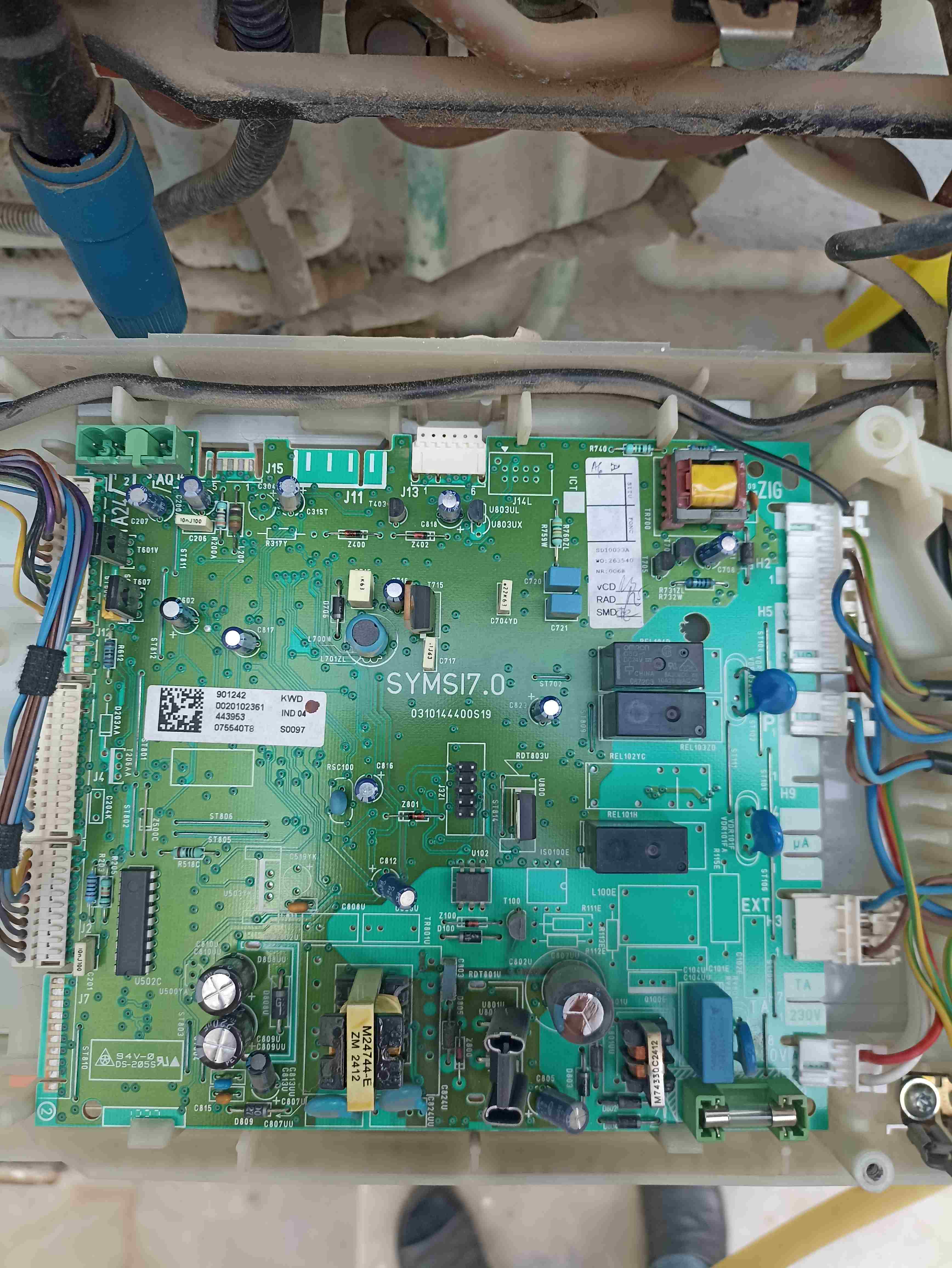

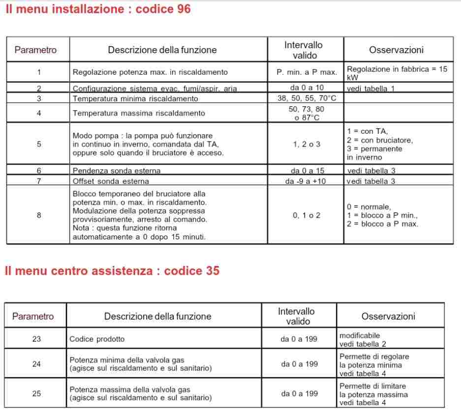

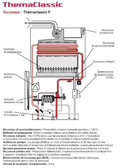

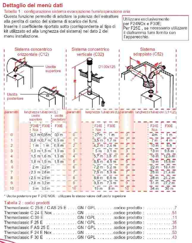

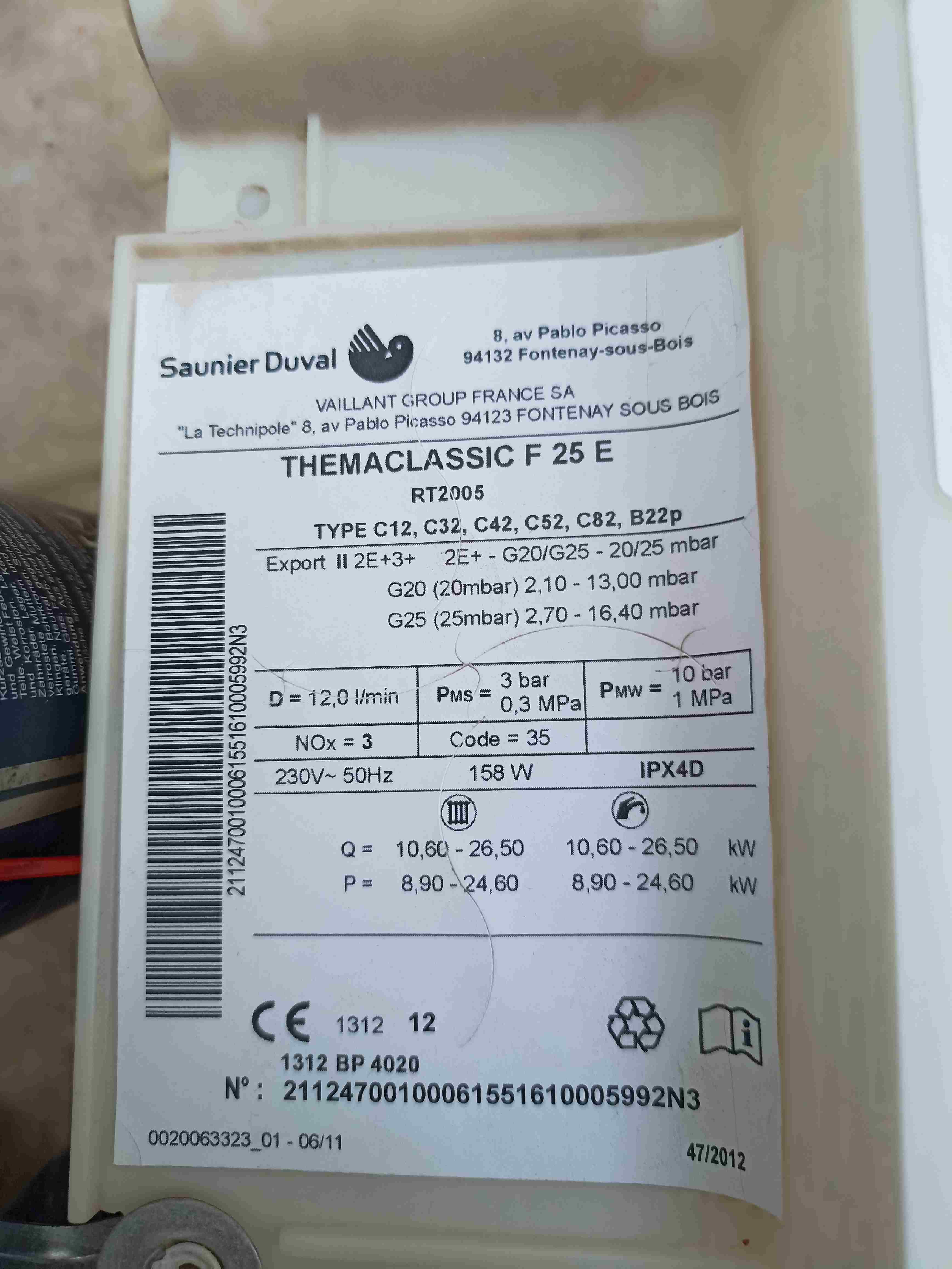

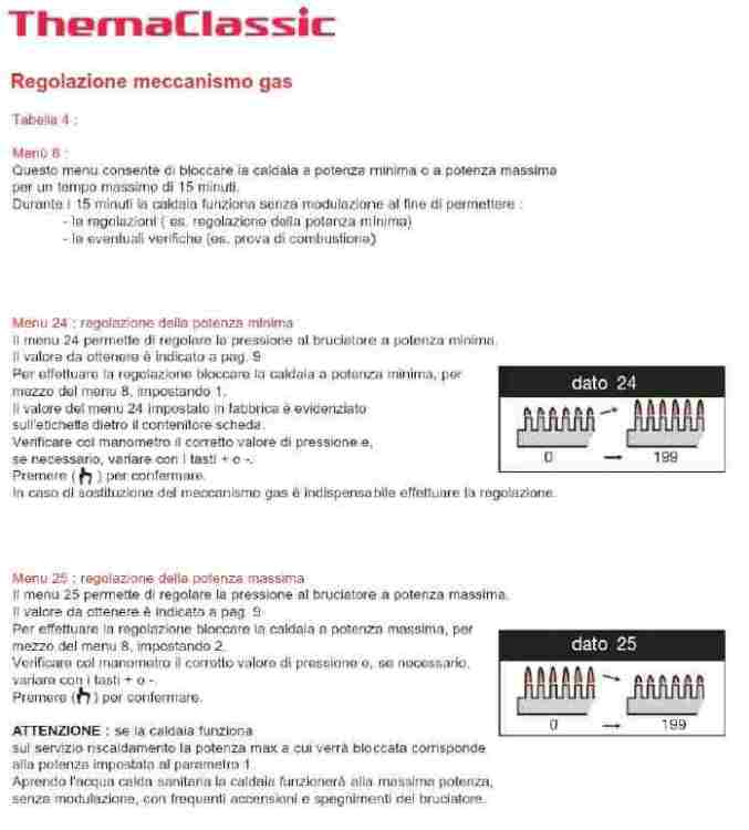

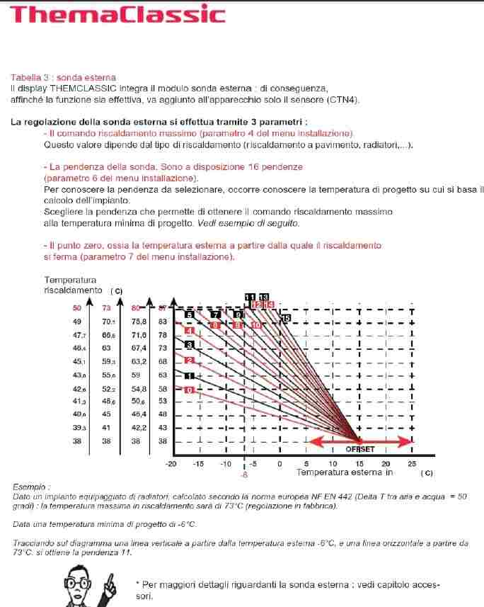

PROBLEMA RISCALDAMENTO SAUNIER DUVAL THEMACLASSIC F25E
Daniele Cossutti
Ciao a tutti.
Possiedo una caldaia come da titolo. (allego foto tipo e caratteristiche)
Da un po' di tempo mi fà questa problematica.
Spengo e riaccendo da tasto ON/OFF sul pannello, attivo il cronotermostato Neve X, nuovo, in modo da riscaldare i termosifoni.
Tutto funziona regolarmente, termo caldi, ma dopo "X" tempo, la caldaia si spegne e non riparte più, mentre il termostato é ancora attivo perchè non raggiunta la temperatura impostata, ma l'acqua calda sanitari funziona.
Per far ripartire la caldaia in riscaldamento termi, la spengo e la riaccendo ON/OFF sul pannello.
Riparte il ciclo, ma sempre con lo stesso problema di cui sopra. (dopo X tempo si ferma)
Alle 24 circa, il cronotermostato si disattiva, spegnendo la caldaia, che andrà a riaccendersi l'indomani all'ora prestabilita, ma questo non succede, nonostante si attivi il cronotermostato.
Per farla partire, devo necessariamente fare ON/OFF sulla caldaia (con TA attivo).
Per cui, decido di testare il TA direttamente sulla scheda, quando si blocca, senza spegnere e riaccendere la caldaia, facendo un ponte sui contatti dedicati al TA, ma di fatto non parte. (tra l'altro avevo controllato la linea con un multimetro e risultava corretta, per cui escludo il TA)
Spengo e riaccendo la caldaia con TA attivo e riparte, fino a quando non decide di bloccarsi di nuovo. (dopo X tempo)
Non c'é un tempo "X" fisso, a volte succede dopo ore, a volte dopo minuti.
Acqua calda sanitari sempre OK.
Errori caldaia NO.
Pressione regolare 1,5 bar.
Ho controllato i parametri e sembrano tutti corretti.
Scheda madre sembra in ordine senza segni di bruciatura o componenti saltati. (allego foto)
Nessun sensore esterno collegato CTN4 o solare CTN10 o telefonico EXADIAL
Fatta vedere da un installatore, che ha suo parere, non ha nulla. SOB !!!
Allego anche altre foto dal manuale tecnico, nella speranza che qualcuno possa dipanare l dubbi e problemi.
Grazie a tutti.
