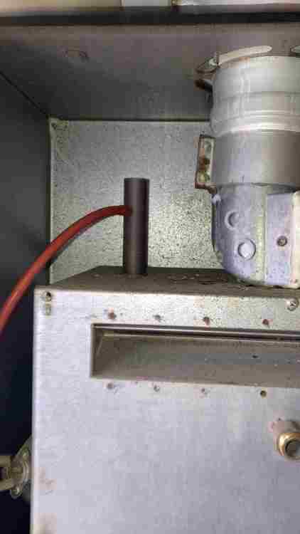

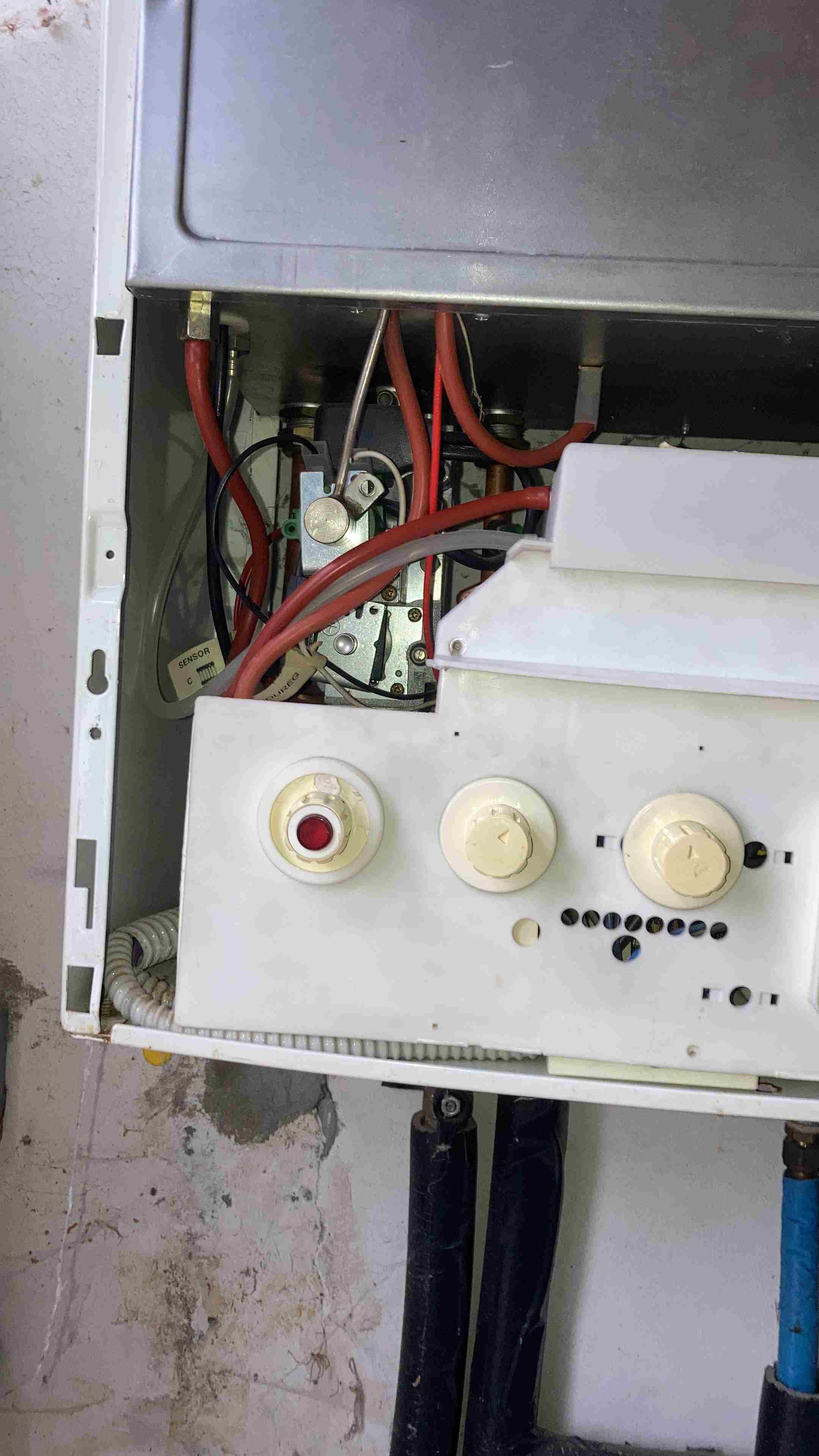

arco1 Inserito: 9 dicembre 2024 Segnala Inserito: 9 dicembre 2024 Buonasera, ho cercato invano di far partire la mia caldaia Ferroli Fluss 24 EL CE ma nonostante la pulizia dei vari condotti si accende solo se “soffio” dentro il pressostatò per poi andare in blocco appena dopo … il tecnico mi dice sostituire la scheda … ma non mi sembra logico se anche comandándo l’aumento di temperatura dal termostatò parte il ventilatore. Pare proprio assente l’insufflaggio nel pressostato per dare accensione alla fiamma e poi che ci sia un blocco sulla normale combustione… potete aiutarmi ? Sarà proprio la scheda da sostituire e quale delle due ammesso che si trovi ? Grazie
Stefano Dalmo Inserita: 9 dicembre 2024 Segnala Inserita: 9 dicembre 2024 Scusa ma non e tanto chiaro , fammi capire , Il pressostato ha due tubicini in silicone o uno ? Quando soffi e il bruciatore si accende , il ventilatore è spento o gira? Nel momento che soffiando si accende , poi se lo tieni in pressione , la caldaia va in errore , o va in errore quando lasci di soffiare?
arco1 Inserita: 10 dicembre 2024 Autore Segnala Inserita: 10 dicembre 2024 Buonasera Sigr Dalmo, ha due tubicini uno a soffiare in ingresso e l’altro ad aspirare. Quando soffio il ventilatore è in funzione e gira, viene data la fiamma e dopo pochi istanti va in blocco sia che continuò a soffiare che no ….
arco1 Inserita: 10 dicembre 2024 Autore Segnala Inserita: 10 dicembre 2024 …allego foto per meglio evidenziare
marcobb Inserita: 28 gennaio 2025 Segnala Inserita: 28 gennaio 2025 Salve Arco 1 ho anche io a casa di mio papà una caldaia metano ne 24 flusso installata nel 2004. Che sia vecchia e meglio cambiarla secondo te?
Alessio Menditto Inserita: 28 gennaio 2025 Segnala Inserita: 28 gennaio 2025 Marco, Arco è da un mese che non entra in chat, e dato ha un problema forse non è la persona più indicata per rispondere, ti consiglio di aprire una tua nuova discussione nella quale cercheremo di aiutarti.
