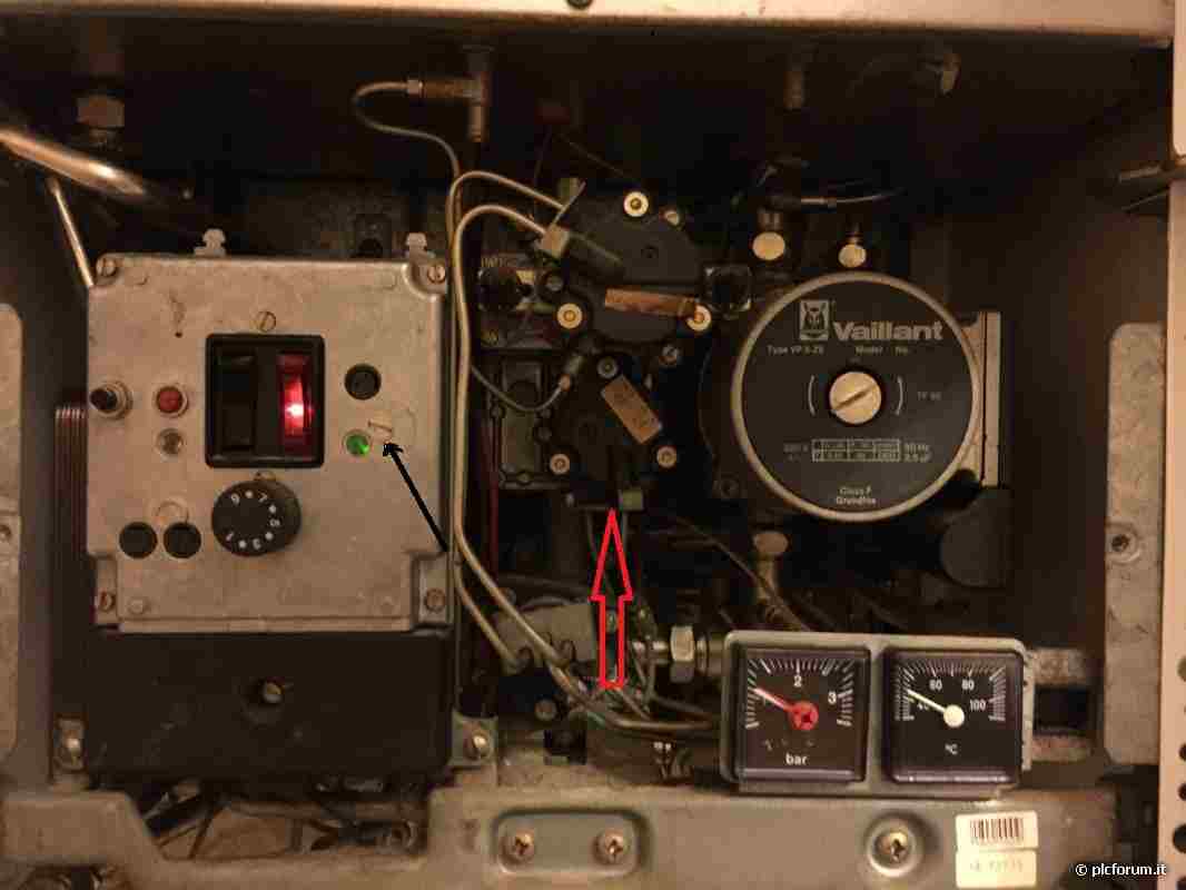

Il capitano Inserito: 11 dicembre 2024 Segnala Inserito: 11 dicembre 2024 Buonasera Eccomi quà...nuovo problema la vcw non modula in fase di riscaldamento, Quando il riscaldamento si avvia la fiamma resta sempre bassa, mentre in ACS parte bassa poi si alza la fiamma. Sera
adrobe Inserita: 12 dicembre 2024 Segnala Inserita: 12 dicembre 2024 (modificato) Soliti controlli...basterebbe usare la funzione cerca, l'ho spiegato decine di volte.. Circa quattro secondi dopo l'accensione del bruciatore la fiamma aumenta di intensità? Si accende la lucina verde sulla scatola comandi? In fase di inizio riscaldamento con la temperaura che sale, quando si raggiungono i 50° circa, se sposti bruscamente la manopola nera del termostato in posizione 1 la fiamma del bruciatore si riduce drasticamente o addirittura si spegne? Se rispondi sempre si, la caldaia modula Modificato: 12 dicembre 2024 da adrobe
Il capitano Inserita: 12 dicembre 2024 Autore Segnala Inserita: 12 dicembre 2024 Ieri è venuto il tecnico per il bollino, dopo aver controllato la caldaia ha trovato 2 problemi ,la caldaia non modulava in riscaldamento, vaso di espansione da sostituire.... 1)la caldaia segue appunto questa sequenza se ruoto verso zero la caldaia si spegne. 2) come verifico il vaso di espansione? Grazie come sempre notte P.S. provato con il tasto cerca ma nulla (cercato male)
adrobe Inserita: 13 dicembre 2024 Segnala Inserita: 13 dicembre 2024 Quote Circa quattro secondi dopo l'accensione del bruciatore la fiamma aumenta di intensità? Si accende la lucina verde sulla scatola comandi? (mi devo ripetere...) Se anche ciò succede la caldaia modula regolarmente anche in riscaldamento, il problema è da ricercarsi altrove. Per verificare se il vaso di espansione perde bisogna drenare completamente la caldaia (ultimando il drenaggio con popata di aria nel vaso, poi gonfiare il vado con aria ad 1 bar e tenerlo in osservazione della pressione per almeno 1 settimana. Lo so che così deve stare senza caldaia per un pò, ma è la verifica più indicativa. Altrimenti dovo il gonfiaggio con aria carichi il circuito ad 1,2 bar di cauqa, e vedi se nel giro di qualche iorno scende.
Il capitano Inserita: 1 gennaio 2025 Autore Segnala Inserita: 1 gennaio 2025 Buon 2025 a tutti voi Siamo tornati ieri da una vacanza di 4 giorni, la pressione della caldaia era scesa sotto la posizione 1 (mai successo, dopo lunghi periodi di inattività pressione sempre stabile) comunque questa mattina la valvola jolly perde di continuo. Cosa puo essere successo? Si è rotta la valvola jolly ? oppure ? Grazie come sempre
adrobe Inserita: 1 gennaio 2025 Segnala Inserita: 1 gennaio 2025 Se perde è da cambiare. Counque in testa alla valvola ci sta una vite di chiusura, bisogna tenerla un giro /un giro e mezzo svitata dalla totale chiusura (che impedirebbe la fuoriscita di aria)
Il capitano Inserita: 1 gennaio 2025 Autore Segnala Inserita: 1 gennaio 2025 1 ora fa, adrobe ha scritto: Se perde è da cambiare. Counque in testa alla valvola ci sta una vite di chiusura, bisogna tenerla un giro /un giro e mezzo svitata dalla totale chiusura (che impedirebbe la fuoriscita di aria) Anche con la valvolina completamente chiusa perde lo stesso la pressione è stabile a 2 bar . Forse il tecnico quando a provato il vaso a sparato dentro troppa aria? forando la membrana, infatti mi sono chiesto perchè provare il vaso per la prova fumi !!!! domani la sostituisco, bisogna sia originale oppure una compatibile? sera
Il capitano Inserita: 1 gennaio 2025 Autore Segnala Inserita: 1 gennaio 2025 1 ora fa, adrobe ha scritto: Se perde è da cambiare. Counque in testa alla valvola ci sta una vite di chiusura, bisogna tenerla un giro /un giro e mezzo svitata dalla totale chiusura (che impedirebbe la fuoriscita di aria) pressione 1,5 mi ero sbagliato prima temperatura 50 gradi
adrobe Inserita: 1 gennaio 2025 Segnala Inserita: 1 gennaio 2025 Quote bisogna sia originale oppure una compatibile? basta una qualsiasi con lo stesso attacco da 3/8" (se ricordo bene)
Il capitano Inserita: 1 gennaio 2025 Autore Segnala Inserita: 1 gennaio 2025 per la sostituzione procedo con una passatina di wd 40 e chiave da?
adrobe Inserita: 1 gennaio 2025 Segnala Inserita: 1 gennaio 2025 (modificato) Per sostituirla devi drenare la caldaia, usa wd 40 solo se occorre troppa forza, come chiave una a rullino 😁 va sempre bene! Modificato: 1 gennaio 2025 da adrobe
Il capitano Inserita: 2 gennaio 2025 Autore Segnala Inserita: 2 gennaio 2025 (modificato) tutto fatto valvola jolly sostituita Però in riscaldamento il bruciatore parte sempre con la fiamma bassa, dopo circa un'ora e trenta è arrivato a 50 gradi... Grazie adrobe come sempre Modificato: 2 gennaio 2025 da Il capitano
adrobe Inserita: 2 gennaio 2025 Segnala Inserita: 2 gennaio 2025 Se riscontri una fiamma sempre bassa, pur aumentando dopo 4 secondi dall'accensione del bruciatore, significa che la popa dell'aria non funziona bene oppure la regolazione gas è sballata verso il basso
Il capitano Inserita: 5 gennaio 2025 Autore Segnala Inserita: 5 gennaio 2025 Allora in ACS la fiamma parte bassa poi si alza, in funzione riscaldamento resta sempre al minimo. La vitina interna alle due valvole del bilanciare serve a regolare il minimo ? Grazie sera
Il capitano Inserita: 5 gennaio 2025 Autore Segnala Inserita: 5 gennaio 2025 Appena sostituiti i 2 tubicini in silicone nulla da fare. Ho provato a soffiare nel tubicino dell'operatore gas la fiamma si alza...mi chiedo se la fiamma si alza in ACS allora è la scheda di regolazione che non funziona????
adrobe Inserita: 5 gennaio 2025 Segnala Inserita: 5 gennaio 2025 (modificato) Quote La vitina interna alle due valvole del bilanciare serve a regolare il minimo ? Si, sta molto più vicina alla valvola di sinistra (che serve per la regolazione del gas in fase riscaldamento). La regolazione del minimo va fatta a pompa dell'aria staccata (occorre sfilare i due tubicini sul retro della scatola comandi) Quote Appena sostituiti i 2 tubicini in silicone nulla da fare. Ho provato a soffiare nel tubicino dell'operatore gas la fiamma si alza E' probabile che sono le pipette (quelle in cui si infilano i tubetti di silicone) crepate. Oppure proprio la pompa dell'aria sfiatata. Ma se in ACS noti che la fiamma si alza bene si può anche supporre che la regolazione dal gas in riscaldamento sia sballata (troppo bassa) La scheda di regolazione la escluderei, specie se si accende la spia verde sulla scatola comandi Modificato: 5 gennaio 2025 da adrobe
Il capitano Inserita: 5 gennaio 2025 Autore Segnala Inserita: 5 gennaio 2025 ok, per la pompa aria ? il discorso ACS è valido oppure è da sostituire ?
Il capitano Inserita: 5 gennaio 2025 Autore Segnala Inserita: 5 gennaio 2025 (modificato) quella del minimo non la tocco....provato: fatti due giri di vite sulla regolazione bilanciere riscaldamento verso +, nulla la fiamma non aumenta Modificato: 5 gennaio 2025 da Il capitano
Il capitano Inserita: 5 gennaio 2025 Autore Segnala Inserita: 5 gennaio 2025 se stacco il tubicino e provo in ACS la fiamma non dovrebbe alzarsi allora?
Il capitano Inserita: 5 gennaio 2025 Autore Segnala Inserita: 5 gennaio 2025 Fatta la prova la fiamma non si alza.......quindi pompa funzionante Quindi regolazione riscaldamento ??????
Il capitano Inserita: 5 gennaio 2025 Autore Segnala Inserita: 5 gennaio 2025 Potrebbe essere qualche elettrlitico sulla scheda elettronica, fatti due giri di vite la fiamma dopo l'accensione modula leggermente
adrobe Inserita: 5 gennaio 2025 Segnala Inserita: 5 gennaio 2025 (modificato) Comincia col fare la regolazione come si deve, non a casaccio come stai facendo...è ben spiegato sul manuale d'uso..parti col minimo (pompa staccata), poi il massimo o acs (vite alla destra del bilanciere), poi il parziale o riscaldamento (vite alla sx del bilanciere). Devi regolare non guardando la fiamma, ma misurando il consumo di gas in condizione di regime. Approssimativamente 16 litri/minuto il minimo, 40 il massimo, 36 il parziale. Ma sono dati orientativi... Modificato: 5 gennaio 2025 da adrobe
Il capitano Inserita: 5 gennaio 2025 Autore Segnala Inserita: 5 gennaio 2025 Provo a contattare il nostro vecchio tecnico Vailant ormai in pensione ....se riesco a convincerlo Grazie sera
adrobe Inserita: 6 gennaio 2025 Segnala Inserita: 6 gennaio 2025 (modificato) Per risolvere un guasto, io cerco di operare con metodo, facendo una diagnostica a distanza attraverso domande all'utente, che spero capisca, sia in grado di attuare le verifiche richieste e mi dia la risposta veritiera. Se non ricevo il corretto feedback la caldaia non si ripara. Almeno a distanza. Tu mi fai anche una serie a raffica di messaggi, anche fuorvianti, per cui è opportuno ricapitolare. 1. Hai un problema in riscaldamento (fiamma bassa). 2. Domanda: hai un termostato esterno? Se si, escludilo attraverso un ponte ai terminali 3 e 4 per bypassare eventuali interferenze negative di apparecchi esterni. Termostato interno su 7. 3. la mia prima richiesta era questa: Circa quattro secondi dopo l'accensione del bruciatore la fiamma aumenta di intensità? Si accende la lucina verde sulla scatola comandi? In fase di inizio riscaldamento con la temperaura che sale, quando si raggiungono i 50° circa, se sposti bruscamente la manopola nera del termostato in posizione 1 la fiamma del bruciatore si riduce drasticamente o addirittura si spegne? Se rispondi sempre si, la caldaia modula Tu inizialmente hai risposto: Quote la caldaia segue appunto questa sequenza se ruoto verso zero la caldaia si spegne. poi invece hai scritto questo: Quote in ACS la fiamma parte bassa poi si alza, in funzione riscaldamento resta sempre al minimo Se vale la seconda, anzitutto ti chiedo di ripetere la prova 3. a termostato esterno bypassato (qualora ci sia un termostato esterno). 4. Poi devi controllare il depressore inferiore (quello che comanda l'apertura a gas parziale), perchè potrebbe essere parzialmente otturato internamente (va fatto a caldaia drenata). Ti allego sotto foto del depressore inferiore (vedi freccia rossa) 5. Soffiando con bocca aria nel tubicino che si innesta nel'operatore gas hai verificato che la fiamma aumenta, quindi anche l'operatore gas è a posto. 6. Resta appunto da regolare il gas, cosa che puoi fare comodamente anche tu col metodo volumetrico. E' spiegato sul manuale, reperibile qui qualora non l'avessi più: https://www.schede-tecniche.it/manuali-uso-caldaie/Manuale-uso-caldaia-Vaillant-VCWI-180-240-280-E.pdf Modificato: 6 gennaio 2025 da adrobe
