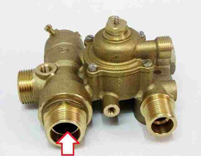

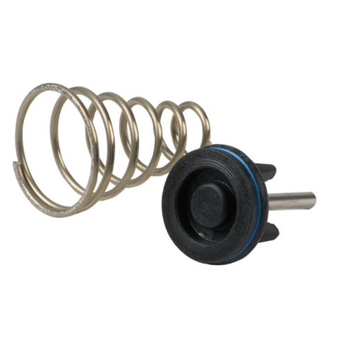

robi73 Inserito: 12 dicembre 2024 Segnala Inserito: 12 dicembre 2024 (modificato) Salve, Dopo aver sostituito il piattello del gruppo mandata (vedasi foto allegate) la caldaia emette un sibilo o un fischio, non fortissimo ma estremamente fastidioso. Specifico che essa era stata rimossa per ristrutturare il bagno e, con l'occasione, si è approfittato per sostituire il piattello, pulire la camera di combustione, verificare il ventilatore con relativo pressostato fumi, verificare l'efficienza dei vari termostati limite e di consenso e per una pulizia generale. Una volta reinstallata e appena avviata, ha iniziato a emettere il fischio di cui sopra. Allego due foto per rendere più chiaro dove si trovi detto piattello. Cosa potrebbe essere secondo voi ? Grazie P.S: Non ditemi di chiamare il tecnico, l'ho già fatto e mi ha rimandato a tempi biblici, volevo sapere soltanto cosa ne pensavate voi. Modificato: 12 dicembre 2024 da robi73
robi73 Inserita: 28 dicembre 2024 Autore Segnala Inserita: 28 dicembre 2024 (modificato) Sul riscaldamento lo fà ancora 🙄 Modificato: 28 dicembre 2024 da robi73
teo kojak Inserita: 28 dicembre 2024 Segnala Inserita: 28 dicembre 2024 non e' che e' la risonanza dei flessibili esterni? Magari in fase di rimontaggio sono stati stirati,maltrattati. Hai provato a bloccarli con fascette,stracci,o con le mani per vedere se si ferma se tocchi i tubi?
Stefano Dalmo Inserita: 28 dicembre 2024 Segnala Inserita: 28 dicembre 2024 I flessibili vanno messi ricoperti , non acciaio nudo .
robi73 Inserita: 30 dicembre 2024 Autore Segnala Inserita: 30 dicembre 2024 Sono d'accordo con entrambi, i flessibili andrebbero ricoperti e non nudi, inoltre, ho risolto il problema sul sanitario (produzione di acqua calda) proprio stringendo i due flessibili con una fascetta, ma sul riscaldamento, comunque si stringano il sibilo molto fastidioso lo fà ancora. I tubi flessibili in acciaio interessati sono, la mandata del riscaldamento e la mandata dell'acqua calda sanitaria, gli altri, sono in rame.
teo kojak Inserita: 30 dicembre 2024 Segnala Inserita: 30 dicembre 2024 (modificato) 50 minuti fa, robi73 ha scritto: Sono d'accordo con entrambi, i flessibili andrebbero ricoperti e non nudi, inoltre, ho risolto il problema sul sanitario (produzione di acqua calda) proprio stringendo i due flessibili con una fascetta, ma sul riscaldamento, comunque si stringano il sibilo molto fastidioso lo fà ancora. I tubi flessibili in acciaio interessati sono, la mandata del riscaldamento e la mandata dell'acqua calda sanitaria, gli altri, sono in rame. io ci ho messo degli stracci di panno o similari arrotolati(magari prova a nastrarli) su singolo tubo all'occorrenza. Anch'io avevo smattettato sulla caldaia,montala rimontala... Modificato: 30 dicembre 2024 da teo kojak
