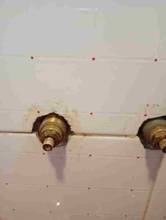

la_ura Inserito: 14 dicembre 2024 Segnala Inserito: 14 dicembre 2024 Buongiorno, da un paio di giorni ho un problema con l'acqua calda nel bagno. Se accendo l'acqua calda questa esce, si scalda facendo partire la caldaia (a condensazione del 2021) ma appena l' acqua si è scaldata praticamente smette di scorrere. Questo in tutti i rubinetti del bagno (lavandino, bidet, doccia e vasca). In cucina tutto a posto, l' acqua calda esce e tanta. In generale in bagno ho sempre una diversa pressione tra acqua calda e fredda ma negli ultimi due giorni la calda proprio non scorre. Nel muro ho queste due valvole che regolano l'acqua ma si girano di poco IMG20241214131014.jpg
irudoid Inserita: 14 dicembre 2024 Segnala Inserita: 14 dicembre 2024 Dovresti smontarle e controllare che ci siano impedimenti al suo interno, spesso quelle chiavi d'arresto ostruiscono il flusso dell'acqua. Contestualmente svita i rubinetti filtro da ogni sanitario Il filtrino che c'è su ogni rubinetto / miscelatore
Stefano Dalmo Inserita: 14 dicembre 2024 Segnala Inserita: 14 dicembre 2024 Devi chiudere la generale e svitare i vitoni , facendo presa sulla parte esagonale. Il gambo mobile quadro maschio ,interno, si è disallineato con la parte femmina , uscendo dalla sede , ed ora non torna indietro , liberando la tenuta. Una volta fuori , la allinei manualmente , mentre giri con il volantino. Fai questo e risolvi.
