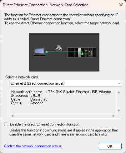

SIMONA74 Inserito: 26 dicembre 2024 Segnala Inserito: 26 dicembre 2024 Buonasera, so che può risultare banale, ma sto usando per la prima volta un controllore omron XN1P2 a fini didattici (ho usato sempre e solo Siemens fino ad oggi). Ho creato un programma di prova e connesso fisicamente via ethernet il pc al plc per trasferire il progetto ma non c'è modo di vedere il controllore. Con siemens andavo alla ricerca dei nodi e poi mi connettevo. Premetto che la CPU è nuova e non so se e come bisogna configurare un eventuale indirizzo. Ripeto so che è banale come cosa ma cercando in internet non ho trovato tutorial o altro. Grazie
pcontini Inserita: 27 dicembre 2024 Segnala Inserita: 27 dicembre 2024 Hai sostanzialmente due modalità Connessione Ethernet via hub: se conosci l'indirizzo IP del controllore NX1P2 (default 192.168.250.1). Ovviamente la scheda pc deve essere stessa serie indirizzo IP Connessione diretta via Ethernet: Con questa modalità puoi andare online anche se non conosci l'IP del PLC; prima però devi selezionare, tramite utility "DirectEthernetUtility" (la trovi menù windows->Omron->Communications Middleware Utilities) la scheda di rete che utilizzerai per il collegamento
SIMONA74 Inserita: 29 dicembre 2024 Autore Segnala Inserita: 29 dicembre 2024 Intanto grazie, ho provato ad impostare una connessione diretta configurando anche "DirectEthernetUtility". Ho provato sia con la scheda ethernet del pc portatile che con un'altra TP Link che si collega ad una porta usb del pc. In entrambi i casi pur impostandole su "DirectEthernetUtility" non c'è modo di andare online da Sysmac Studio.
drn5 Inserita: 29 dicembre 2024 Segnala Inserita: 29 dicembre 2024 Ma hai impostato IP della scheda pc a 192.168.250.x oppure no ?
SIMONA74 Inserita: 1 gennaio 2025 Autore Segnala Inserita: 1 gennaio 2025 Grazie. Il 29/12/2024 alle 16:59 , drn5 ha scritto: Ma hai impostato IP della scheda pc a 192.168.250.x oppure no ? Risolto, l'adattatore Ethernet non aveva l' IP corretto.
