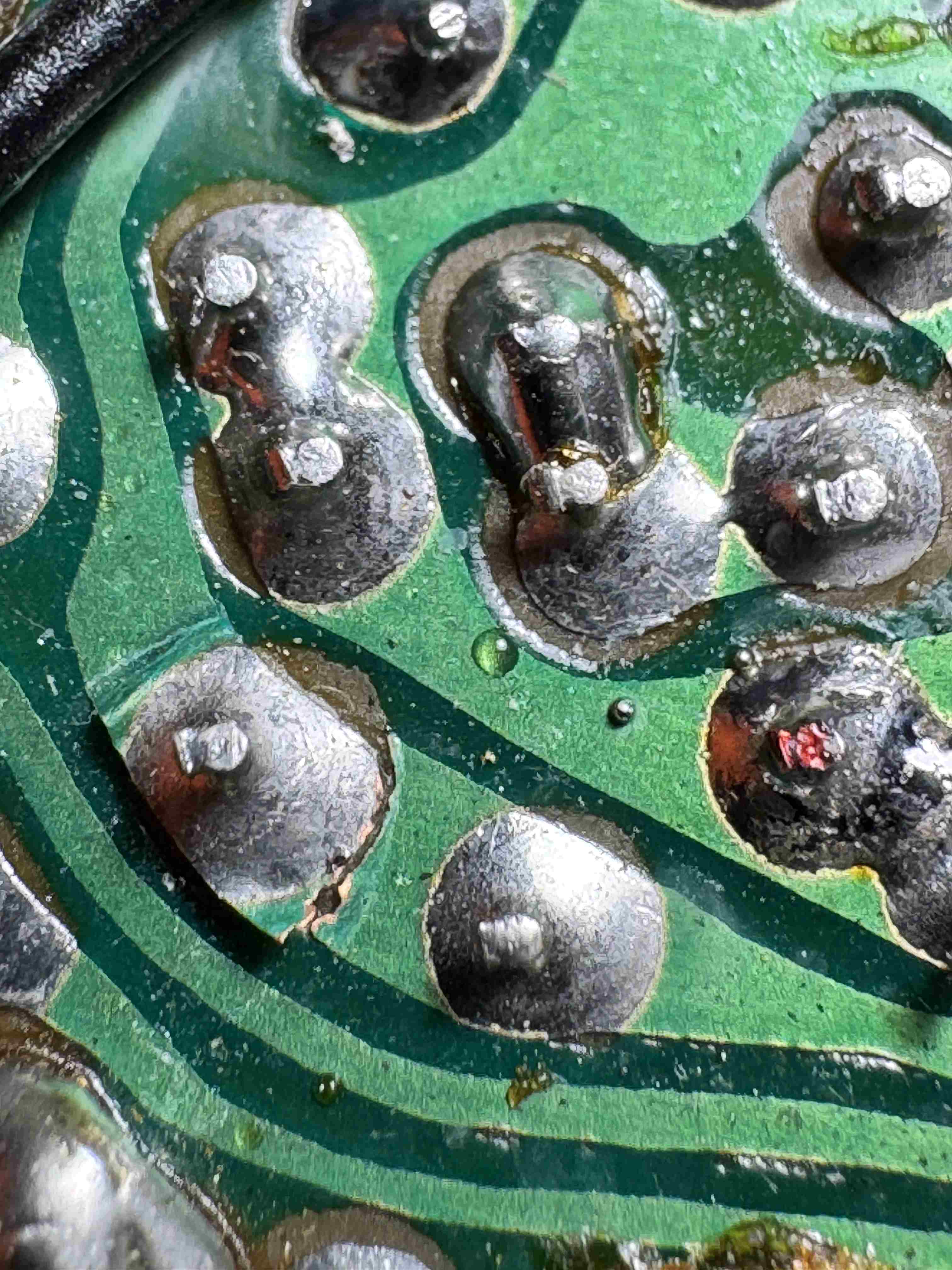

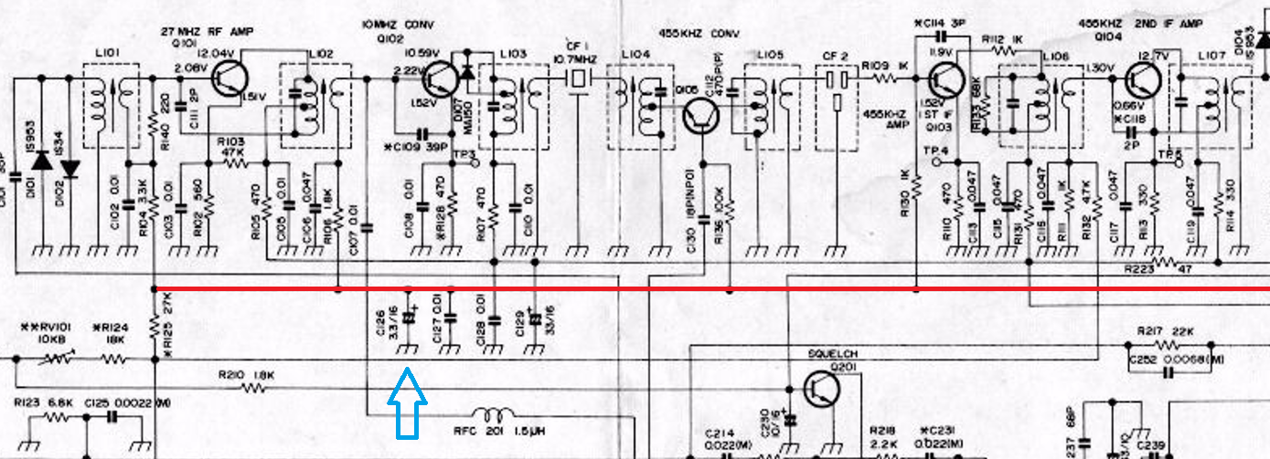

spippolone Inserito: 28 dicembre 2024 Segnala Inserito: 28 dicembre 2024 Ciao a tutti pare esista un manual service pdf Alan 48 - 68 che ha altro oltre lo schema che ho già... qualcuno ne è in possesso ?? Farebbe comodo lo stampato con la serigrafia .. cercare un componente qui dentro è un grann arruffio di fili.. più facile con la vista componenti dello stampato.. Grazie
Mauro Dalseno Inserita: 29 dicembre 2024 Segnala Inserita: 29 dicembre 2024 Purtroppo c'è ben poco sul vecchio 48 e 68, bisognerebbe che qualche vecchio centro assistenza fotocopiasse il manual service cartaceo.
spippolone Inserita: 1 gennaio 2025 Autore Segnala Inserita: 1 gennaio 2025 Trovato...il manuale.. e c'è la tabella delle tensioni, sto battendo la testa da qualche giorno su questo Alan 48 .. Trasmisisone OK modula regolare 5W tutto a posto.. ricezione.. con -70 dB in antenna non si muove lo Smeter e la portante è frusciata.. misuro le tensioni sulla catena RX e trovo una anomalia.. intanto le tensioni dopo R223 sono basse.. e la R233 è a posto.. i transistor sono tutti buoni.. ma soprattutto il collettore di Q103 è anomalo. Sulla resistenza da R112 da 1K che è a posto, lato bobina ci sono 8.5 V lato collettore 2.89.. ti viene una idea ?? la "Tabella" ovviamente sono le tensioni nominali.. e accanto quelle che ho rilevato.. ti aggiungo lo schema.. Grazie Mauro.. https://drive.google.com/file/d/105TPXdq1BLsq4Un_rvMP3NWJISuQ75gU/view?usp=sharing Grazie
Mauro Dalseno Inserita: 1 gennaio 2025 Segnala Inserita: 1 gennaio 2025 Ciao Spippolone * Fai una verifica tenendo il segnale del generatore bello alto e verifica se funziona il RF Gain * Controlla anche se funziona lo Squelch * Controlla tutti i diodi a monte di L101 * Se è tutto a posto verifica C101 che sia efficiente * Se anche lui è a posto verifica la catena del AGC: R104, R106, R136, R130, R117, R118, D105 (QUESTO GUARDALO PER PRIMO) * A questo punto darei un'occhiata a D206 e D303 magari c'è un problema di commutazione (controlla anche le tensioni di Q207 e Q206 Prova e scrivici i risultati Buon Anno
spippolone Inserita: 3 gennaio 2025 Autore Segnala Inserita: 3 gennaio 2025 Ciao Mauro,ho cambiato la R223 nel dubbio fosse alterata sotto carico.. anche se il carico è minimal Ho migliorato ma non ho risolto, la portante in RX è più solida, alcune tensioni sono decisamente migliorate le riporto sotto, ma lo smeter non si muove.. con i -70dB in antenna del generatore dovrei avere un S9 quindi segnale pulito e perfetto, non è così. Noto che tarando la L105 non varia nulla.. mi pare strano.. e comunque sono strane le tensioni su Q101 e Q102 i transistor li ho tolti e misurati e sono buoni, le resistenze dell'AGC le ho controllate come i transistor che mi indicavi, anche il D104 e D105 sono a posto.. come i diodi a inizio catena lato antenna.. non sono arrivato a C101 .. onestamente una pasticca .. strano sarebbe.. ALIMENTAZIONE 13,8 V Q101 tabella rilevato B 1,95 4,2 C 12,36 8,5 E 1,21 3,4 Q102 tabella rilevato B 1,96 4,2 C 12,19 8 E 1,22 3,5 Q103 B 1,36 4,3 C 12,03 11,4 E 1,33 2,7 Q104 B 1,25 1,3 C 13,14 12,9 E 0,58 0,63 Q105 B 0,6 0,2 C 0 0,2 E 0 0,2
ALLUMY Inserita: 3 gennaio 2025 Segnala Inserita: 3 gennaio 2025 (modificato) Q105 mi sembra "leggermente" in corto, oppure in quel momento non era polarizzato, mentre Q103 (se non è un darlington) molto sospetto. Modificato: 3 gennaio 2025 da ALLUMY
Mauro Dalseno Inserita: 4 gennaio 2025 Segnala Inserita: 4 gennaio 2025 io ho sempre il sospetto che il problema sia sulla linea evidenziata di rosso, controllerei C126 e darei una misurata alla tensione ai suoi capi (con il generatore collegato in antenna acceso e una misurata con generatore spento)
ALLUMY Inserita: 4 gennaio 2025 Segnala Inserita: 4 gennaio 2025 Ora lo vedo perché Q105 mi sembra che abbia qualcosa che non va. Almeno la Vbe dev'essere 0,6V e non 0,2.
Mauro Dalseno Inserita: 4 gennaio 2025 Segnala Inserita: 4 gennaio 2025 Spippolone, verifica anche che lo S-meter sia funzionante, quando trasmetti funziona? se in trasmissione non dovesse funzionare allora bisogna partire da lì * condensatore di prelievo RF C323 (sarà a posto) * D302 potrebbe esere guasto (è la parte più delicata) * RV202 potrebbe non funzionare * Lo S-meter potrebbe essere interrotto (verificalo con il tester) Siccome che l'apparato trasmette regolarmente, se lo S-meter non dovesse funzionare devi controllare 3 componenti in croce, se invece funziona allora bisogna proseguire con controlli più accurati come già stai facendo
spippolone Inserita: 4 gennaio 2025 Autore Segnala Inserita: 4 gennaio 2025 (modificato) Il problema è in parte risolto.. ma solo in parte.. andiamo per gradi. andando a controllare il famoso condensatore C126 ho notato la pista incrinata alla base della saldatura.. comunque sia il C126 l'ho sostituito, e appena risaldata la pista il segnale è tornato.. adesso a -100dB già si sente quindi ho guadagnato 30 dB ma ancora non si siamo.. controllo la taratura dello Smeter muovendo RV103 va a fondo scala e muore lo smeter ma il segnale resta.. lo controllo col tester non è interrotto ma non si muove più.. pace all'anima sua.. MA secondo me non ci siamo ancora con le tensioni.. sulla catena ALIMENTAZIONE 13,8 Q101 tabella rilevato B 1,95 1,4 C 12,36 10,7 E 1,21 1,6 Q102 tabella rilevato B 1,96 1,9 C 12,19 10 E 1,22 2 Q103 tabella rilevato B 1,36 0.9 C 12,03 6,5 E 1,33 1,7 Q104 tabella rilevato B 1,25 1,3 C 13,14 13 E 0,58 0,6 Q105 tabella rilevato B 0,6 0,2 C 0 0 E 0 0 Le resistenze intorno alle basi e ai collettori dei transistor sono a posto, i diodi sono a posto.. ormai lo vorrei risolvere.. Modificato: 4 gennaio 2025 da spippolone
ALLUMY Inserita: 4 gennaio 2025 Segnala Inserita: 4 gennaio 2025 Q101 non va bene Q102 non va bene Q103 non va bene Q104 ok Q105 non va bene. Per caso a quel CB gli è arrivata una stecca ⚡ all'alimentazione?
spippolone Inserita: 4 gennaio 2025 Autore Segnala Inserita: 4 gennaio 2025 (modificato) Non saprei.. però i componenti esaminati uno dopo l'altro sono a posto transistor resistenze.. diodi.. non capisco davvero dove si perdono i 2 V sui collettori.. c'è solo la 47 ohm R223 che ho cambiato.. e le 470 ohm .. Modificato: 4 gennaio 2025 da spippolone
Mauro Dalseno Inserita: 5 gennaio 2025 Segnala Inserita: 5 gennaio 2025 10 ore fa, spippolone ha scritto: c'è solo la 47 ohm R223 che ho cambiato.. e le 470 ohm . Ciao Spippolone, Presumo che hai già verificato la tensione a monte di R223. io a questo punto farei una semplice prova: staccherei una resistenza alla volta sui vari transistor interessati (la stacco, misuro le tensioni sugli altri transistor e la risaldo) in pratica rimane sempre solo una resistenza staccata) in questo modo trovo qual'è il transistor che sovraccarica il circuito dopo R233. tieni presente che su quel circuito di alimentazione c'è anche Q301
spippolone Inserita: 6 gennaio 2025 Autore Segnala Inserita: 6 gennaio 2025 (modificato) Fatte ancora delle misure mi accorgo che qualcosa non torna .. ma me ne sarei dovutto accorgere giorni fa.. il Q105 è un PNP e che ci fa un PNP ?? Qualche sciagurato ha cambiato Q101 Q102 e Q105... il 101 e 102 non sono i suoi ma almeno sono NPN il Q105 😖 ma che vado a pensare.. che uno ci ha messo mano ?? Sentiamo che vuol fare a questo punto il tipo... altrimenti glieli cambio tutti.. ti aggiorno.. per ora GRAZIE DI TUTTO Modificato: 6 gennaio 2025 da spippolone
Mauro Dalseno Inserita: 6 gennaio 2025 Segnala Inserita: 6 gennaio 2025 Scoperto l'arcano e pensa che volevo quasi chiedertelo se stavi riparando un CB di qualcun'altro perchè ormai con tutti i smanettoni che ci sono trovare un CB illibato è difficilissimo, sicuramente hai risolto, quando troverai idonei ricambi dicci com'è finita 👌
