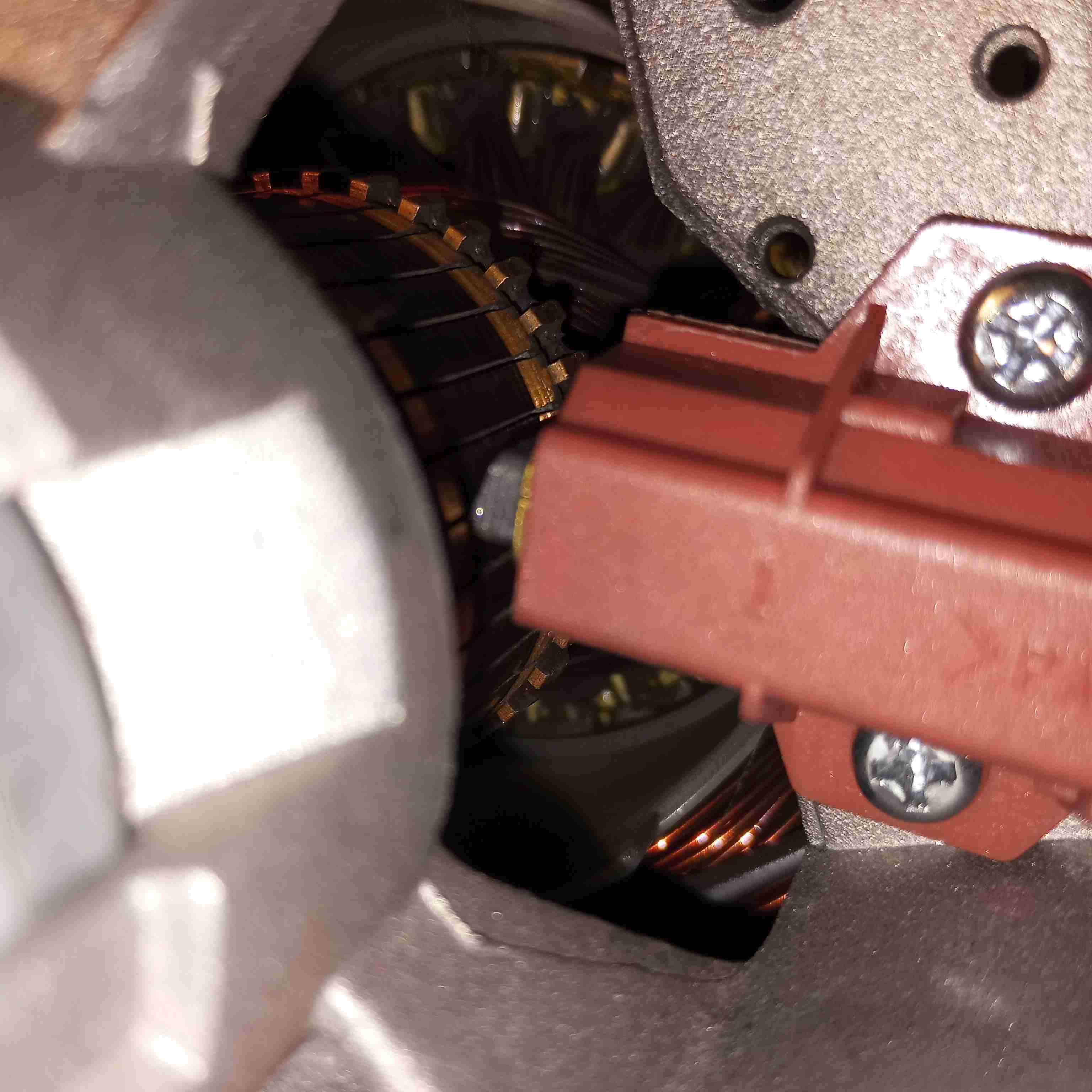

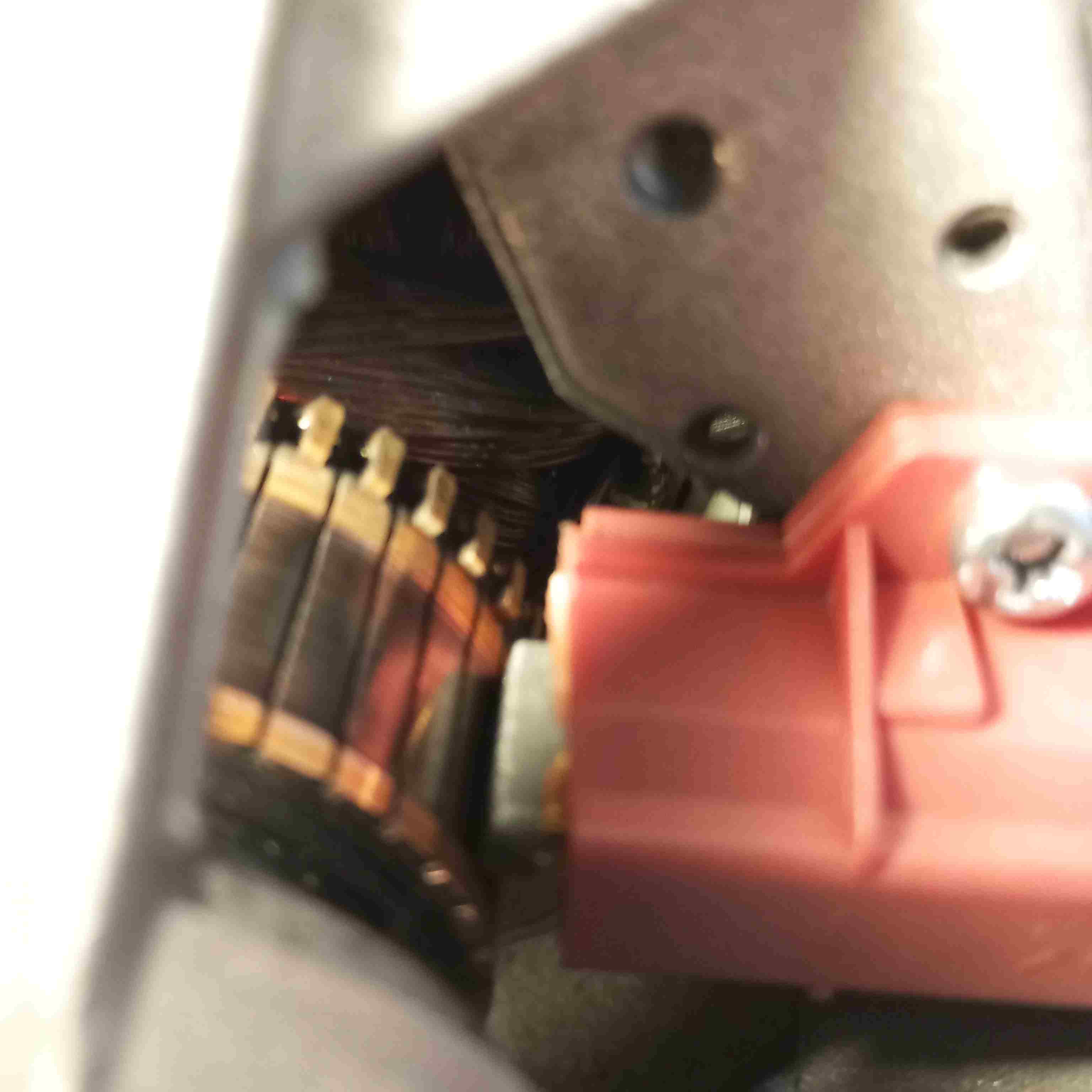

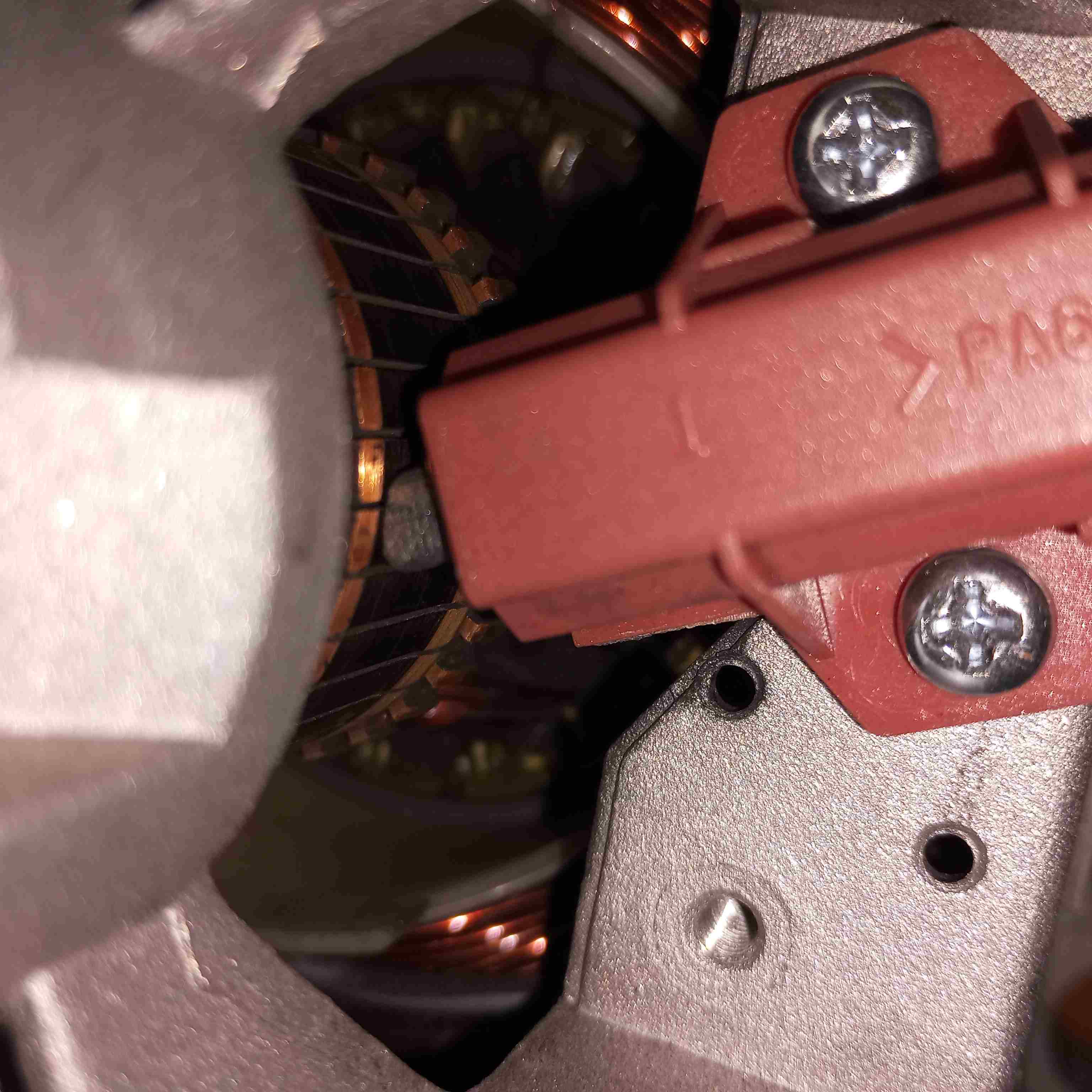

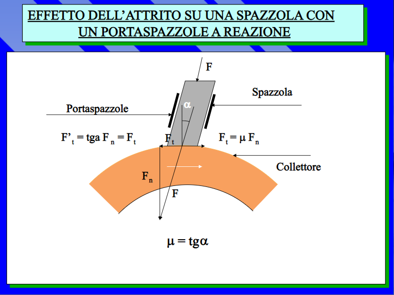

g0lg0 Inserito: 30 dicembre 2024 Segnala Inserito: 30 dicembre 2024 Buongiorno a tutti, avevo un problema di carboncini usurati sulla mia lavatrice ed ho provveduto al cambio senza grandi problemi ma al momento di rimontare la cinghia (che non ha mai dato il minimo problema) mi sono accorto che girando si sfila. La cinghia è in ottime condizioni senza segni di usura, a occhio l'albero del motore non sembra perfettamente parallelo al pavimento e immagino che il prolbema sia proprio quello ma anche smontandolo e rimontandolo non va in un'altra posizione e non mi pare che ci siano delle regolazioni per allineare motore e puleggia... Qualcuno ha suggerimenti per favore?
borgo77 Inserita: 30 dicembre 2024 Segnala Inserita: 30 dicembre 2024 ciao sicuramente se hai levato il motore poi non l'hai rimontato correttamente Prova a rimontarlo e vedi
g0lg0 Inserita: 30 dicembre 2024 Autore Segnala Inserita: 30 dicembre 2024 Infatti borgo77, grazie Mentre aspettavo l'approvazione del post ho smontato di nuovo e ho capito che non avevo infilato correttamente il motore nel sostegno posteriore, fatto quello tutto a posto. Una curiosità: ho comprato le spazzole nuove da un centro ricambi ma l'angolo del carboncino era decisamente "sballato" e ora ad alti giri è un po' rumorosa. Immagino debbano solo limarsi i carboncini per bene ma mi sapete dire quanti lavaggi ci vogliono all'incirca? Giusto per capire se va tutto bene o no, grazie
Ciccio 27 Inserita: 30 dicembre 2024 Segnala Inserita: 30 dicembre 2024 Di sicuro non devono toccare solo per la punta. Se il verso è corretto, quindi aderiscono a sufficienza, di solito in poche ore di rodaggio tutto dovrebbe tornare regolare.
g0lg0 Inserita: 31 dicembre 2024 Autore Segnala Inserita: 31 dicembre 2024 Sono un po' perplesso...ieri abbiamo fatto un paio di lavaggi e sembrava tutto ok ma oggi invece non c'è verso di fare la centrifuga: la lavatrice gira ed arriva ad una certa velocità poi si zitttisce completamene (anche la pompa) per un minuto o poco meno e poi riparte, questo per un paio di volte fino a che il timer scatta a zero saltando di fattoi l'operazione...cosa può essre successo secondo voi?
Stefano Dalmo Inserita: 31 dicembre 2024 Segnala Inserita: 31 dicembre 2024 Le spazzole erano uguali di inclinazione del taglio anteriore?
g0lg0 Inserita: 31 dicembre 2024 Autore Segnala Inserita: 31 dicembre 2024 Si, come detto me le sono fatte dare dal ricambista portando il motore e il tipo è uno affidabile che fa sto mestiere da 40 anni per cui credo fossero ok....
borgo77 Inserita: 31 dicembre 2024 Segnala Inserita: 31 dicembre 2024 sicuro di averle montate nel verso giusto ?
Stefano Dalmo Inserita: 31 dicembre 2024 Segnala Inserita: 31 dicembre 2024 Non diamo sempre le cose per scontato . fai un confronto tra le vecchie e le nuove . oppure posta una foto di come appoggia la spazzola sul collettore del motore.
g0lg0 Inserita: 31 dicembre 2024 Autore Segnala Inserita: 31 dicembre 2024 Rismontato tutto e in efftti avete ragione, credo mi abbia dato i carboncini con il taglio al contrario. Che faccio gli do una limata e li sistemo o mi consigliate di tornare e farmeli sostituire?
Lockeid Inserita: 31 dicembre 2024 Segnala Inserita: 31 dicembre 2024 Come ti hanno già detto, le hai montate al contrario. In questi casi l'elettronica restituisce strani comportamenti. Da quello che si vede nella foto, fai ancora in tempo a smontarle, rimontandole sugli altri fori che il motore ha di fabbrica. Saluti
Ciccio 27 Inserita: 31 dicembre 2024 Segnala Inserita: 31 dicembre 2024 Magari ti ha dato quelli giusti, ma non hai usato i fori già filettati dal montaggio delle precedenti.
NovellinoXX Inserita: 31 dicembre 2024 Segnala Inserita: 31 dicembre 2024 (modificato) La posizione del portaspazzole e l'inclinazione del taglio delle spazzole dipende dal verso di rotazione del rotore. Prendendo come riferimento l'ultima foto, se il rotore gira in senso orario la posizione del portaspazzole e' giusta ma ti hanno dato spazzole con l'angolo di taglio errato, ma col tempo si aggiusteranno. (al limite puoi rettificare l'angolo della spazzola dando l'inclinazione giusta con della carta vetra.) se il rotore gira in senso anti-orario hai sbagliato a montare il portaspazzole usando dei fori diversi da quelli di montaggio originali (come già detto da Ciccio). Modificato: 31 dicembre 2024 da NovellinoXX
g0lg0 Inserita: 31 dicembre 2024 Autore Segnala Inserita: 31 dicembre 2024 (modificato) In realtà ne avevo smontata una sola proprio perché non sono pratico e non ero sicuro di quei che facevo. Ho rimesso tutto come era prima per cui non credo di avere cambiato i fori ma può essere che abbia fatto casino. Adesso che faccio cambio posizione alle spazzole per metterle girate o cambio i pezzi? Cambia qualcosa se le monto diversamente da prima ma l'angolo è giusto? Modificato: 31 dicembre 2024 da g0lg0 ortografia
Stefano Dalmo Inserita: 31 dicembre 2024 Segnala Inserita: 31 dicembre 2024 (modificato) Montali sugli altri fori . Il taglio deve poggiare su tutto il collettore . Parevi tanto sicuro , adesso non sei più sicuro? ti ho dovuto pregare per mettere la foto . stai tranquillo , Già verificato , non c’è nessun problema. Modificato: 31 dicembre 2024 da Stefano Dalmo
g0lg0 Inserita: 31 dicembre 2024 Autore Segnala Inserita: 31 dicembre 2024 Non sono sicuro di me perché faccio l'artigiano ma in tutt'altro campo, più che altro mi fidavo abbastanza ciecamente del tizio che mi ha venduto il ricambio e non mi aspettavo prendesse una cantonata visto che sono andato con il motore ed una spazzola ancora montata nella posizione originale. Comunque grazie a tutti per la paziente collaborazione e già che ci siamo buon anno!
g0lg0 Inserita: 1 gennaio 2025 Autore Segnala Inserita: 1 gennaio 2025 (modificato) Ho provato a spostare le spazzole sugli altro fori come suggerito e rimontato tutto, ora mi da errore E05 che se ho capito bene è un problema della sonda della temperatura...ma che succede? Altro non ho toccato... Modificato: 1 gennaio 2025 da g0lg0
UABC80 Inserita: 1 gennaio 2025 Segnala Inserita: 1 gennaio 2025 Facciamo un passo indietro: le spazzole adesso si appoggiano bene? Per l'errore, controlla che il connettore della sonda NTC sia bene in sede, magari lavorando lo hai mosso inavvertitamente
g0lg0 Inserita: 1 gennaio 2025 Autore Segnala Inserita: 1 gennaio 2025 (modificato) 15 minuti fa, UABC80 ha scritto: Facciamo un passo indietro: le spazzole adesso si appoggiano bene? Per l'errore, controlla che il connettore della sonda NTC sia bene in sede, magari lavorando lo hai mosso inavvertitamente Ora le spazzole poggiano abbastanza bene mi pare, adesso non riesco ma più tardi posso postare una foto. Il connettore l'ho controllato sfilandolo e reinserendolo (è quello con due fili vicino ai contatti della resistenza giusto?) e mi pare ben inserito Modificato: 1 gennaio 2025 da g0lg0
g0lg0 Inserita: 1 gennaio 2025 Autore Segnala Inserita: 1 gennaio 2025 Ecco una foto delle spazzole ora che le ho rimontate, per quanto riguarda la sonda NTC invece l'ho controllata con il multimetro e mi da un valore attorno ai 26k quindi mi sembra a posto (ma correggetemi se sbaglio) ed il connettore è ben infilato...non capisco perchè sia saltato fuori questo errore adesso.
Ciccio 27 Inserita: 1 gennaio 2025 Segnala Inserita: 1 gennaio 2025 Ruota un po' a mano il cestello, poi lancia una centrifuga a vuoto. Magari fossero solo le spazzole che si devono assestare... 🤷🏻♂️
NovellinoXX Inserita: 1 gennaio 2025 Segnala Inserita: 1 gennaio 2025 (modificato) Hai letto quanto ho scritto prima? 20 ore fa, NovellinoXX ha scritto: La posizione del portaspazzole e l'inclinazione del taglio delle spazzole dipende dal verso di rotazione del rotore. Prendendo come riferimento l'ultima foto, se il rotore gira in senso orario la posizione del portaspazzole e' giusta ma ti hanno dato spazzole con l'angolo di taglio errato, ma col tempo si aggiusteranno. (al limite puoi rettificare l'angolo della spazzola dando l'inclinazione giusta con della carta vetra.) se il rotore gira in senso anti-orario hai sbagliato a montare il portaspazzole usando dei fori diversi da quelli di montaggio originali (come già detto da Ciccio). Portaspazzole e spazzole devono avere questa inclinazione rispetto al senso (orario) di rotazione del collettore Se il tuo motore, in centrifuga, gira al contrario (freccia bianca, senso di rotazione antiorario), devi invertire l'inclinazione del portaspazzole e l'angolo di taglio delle spazzole Modificato: 1 gennaio 2025 da NovellinoXX
g0lg0 Inserita: 1 gennaio 2025 Autore Segnala Inserita: 1 gennaio 2025 33 minuti fa, Ciccio 27 ha scritto: Ruota un po' a mano il cestello, poi lancia una centrifuga a vuoto. Magari fossero solo le spazzole che si devono assestare... 🤷🏻♂️ Grazie Ciccio27 ho risolto tutto, il problema era ancora più stupido: semplicemente smontando e rimontando il motore l'ultima volta avevo tagliato uno dei due cavi della sonda NTC. Ho messo un connettore per rimediare e ho già fatto un primo scarico/centrifuga a vuoto con esito positivo, programma eseguito dall'inizio alla fine senza intoppi. Se mi avessero dato le spazzole con il taglio giusto probabilmente sarebbe andato tutto bene al primo colpo e non avrei dovuto ammorbare tutti voi, ancora grazie a tutti per il supporto preziosissimo e la pazienza dimostrata verso un semi analfabeta in questo campo. Buon anno!
Stefano Dalmo Inserita: 1 gennaio 2025 Segnala Inserita: 1 gennaio 2025 Perfetto 👌 volevo dire ! non aveva nulla a che fare con le spazzole .
Ciccio 27 Inserita: 1 gennaio 2025 Segnala Inserita: 1 gennaio 2025 Vabbè, ti sei fatto un'esperienza. 😉👋🏼
