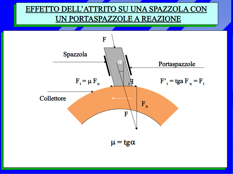

Stefano Dalmo
Sarà certamente utile ad altri visto che è frequente.
17 ore fa, NovellinoXX ha scritto:
Hai letto quanto ho scritto prima?
Portaspazzole e spazzole devono avere questa inclinazione rispetto al senso (orario) di rotazione del collettore
Se il tuo motore, in centrifuga, gira al contrario (freccia bianca, senso di rotazione antiorario), devi invertire l'inclinazione
del portaspazzole e l'angolo di taglio delle spazzole
Ciao Novellino e grazie per le info, non so perchè ma entrambi i tuoi messaggi li ho visualizzati solo ore dopo che li hai postati, questo lì'ho visto stamattina ma ieri sera non c'era..boh.
Sei stato molto chiaro, grazie per le info. Al momento montando le spazzole che avevo tutto funziona (come predetto da Stefano Dalmo se mi si dovesse ripresentareil problema consulterò il tuo schema per sapere bene come scegliere il taglio delle spazzole, grazie ancora.
14 minuti fa, g0lg0 ha scritto:
Ciao Novellino e grazie per le info, non so perchè ma entrambi i tuoi messaggi li ho visualizzati solo ore dopo che li hai postati,
Perchè i suoi messaggi, come i tuoi, devono essere approvati da un moderatore; sino a quando un moderatore non li approva sono visibili solo allo staff del forum.
  • 1 year later...
pakyfromtrani
Il 01/01/2025 alle 17:10 , NovellinoXX ha scritto:
Hai letto quanto ho scritto prima?
Portaspazzole e spazzole devono avere questa inclinazione rispetto al senso (orario) di rotazione del collettore
Se il tuo motore, in centrifuga, gira al contrario (freccia bianca, senso di rotazione antiorario), devi invertire l'inclinazione
del portaspazzole e l'angolo di taglio delle spazzole
In questa immagine il senso di rotazione è la freccia sopra la parola collettore? Ed è il verso corretto?
NovellinoXX
2 ore fa, pakyfromtrani ha scritto:
In questa immagine il senso di rotazione è la freccia sopra la parola collettore?
No, il senso di rotazione è indicato dalla freccia bianca, nel disegno precedente è rappresentato un senso di rotazione orario.
Se il tuo motore gira al contrario devi "specchiare" tutto come sotto.
Ci sono motori che hanno la predisposizione per girare nei due sensi,
ma è il costruttore della lavatrice a decidere il senso che ritiene opportuno;
il riparatore deve attenersi al senso di rotazione preesistente e usare spazzole con lo stesso taglio.
Modificato: da NovellinoXX
Ospite
