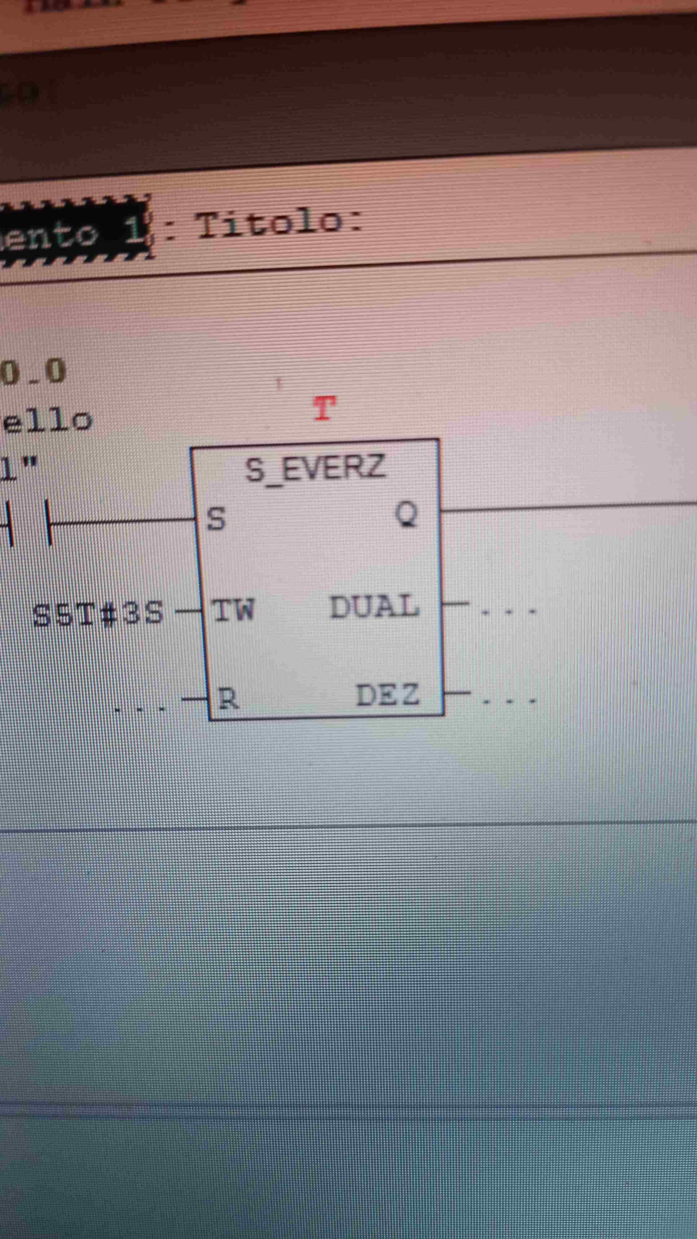

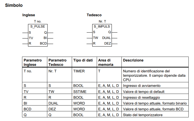

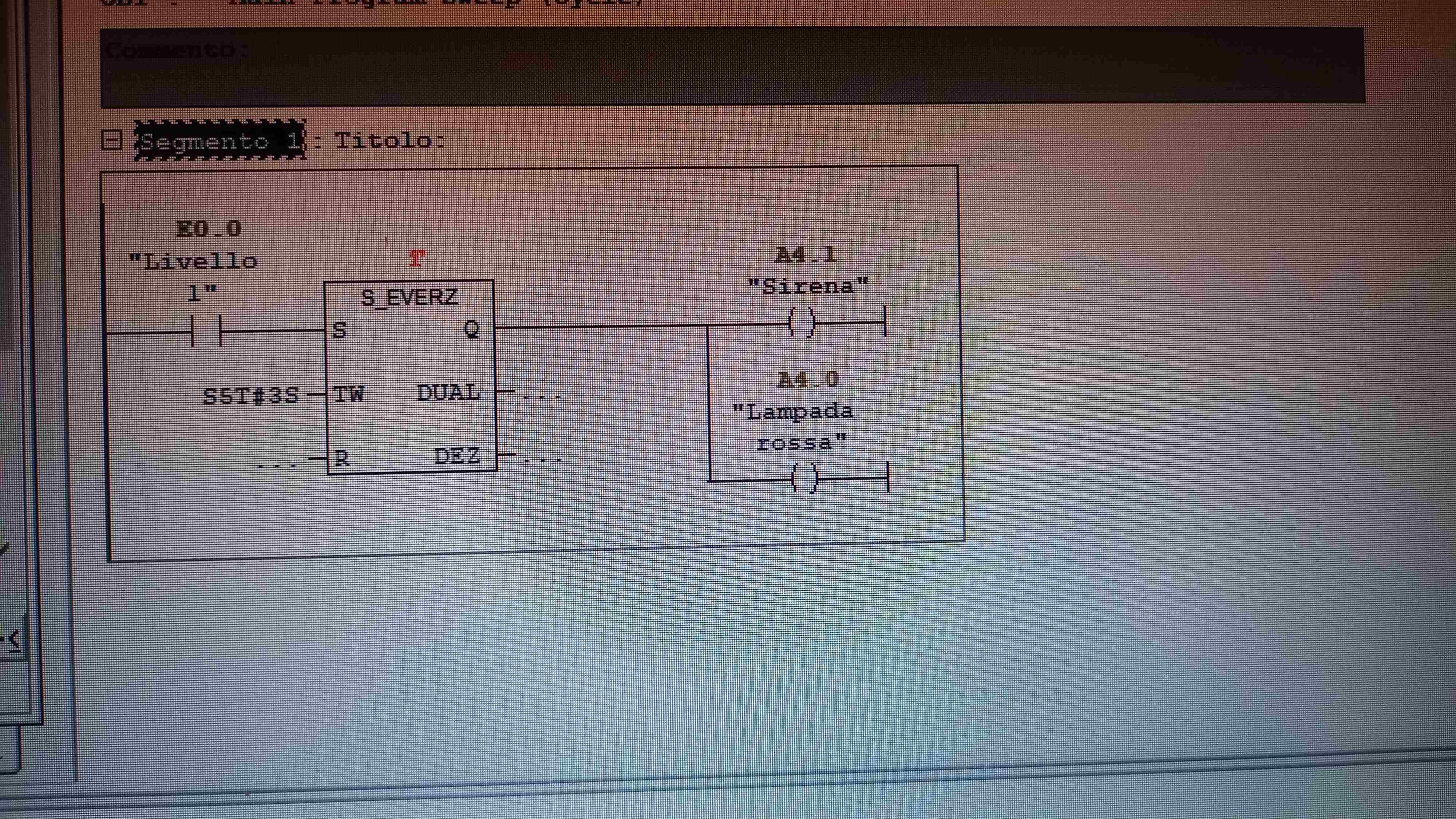

Bandu Inserito: 1 gennaio 2025 Segnala Inserito: 1 gennaio 2025 Buonasera mettimo subito che sono alle primissime armi. Stavo provando a fare un semplice prog. Sul S7300. Mi sono scritto i miei simboli ingressi ed uscite. "Linguaggio KOP" Vado a fare il.mio schema. Mi imbatto nei temporizzatori e riesco a impostare il tempo ma non capisco come dovrei nominarlo nei simboli. E poi sto cercando si capire il significato delle parole DUAL- DEZ- R-
drn5 Inserita: 1 gennaio 2025 Segnala Inserita: 1 gennaio 2025 (modificato) T1,T2,T3......T250(o T255 non ricordo, o forse a secondo della cpu che stai usando ce ne sono di meno...scusa ma è anni che non uso più il simatic manager) comunque: come hai definito E0.0 Livello1 così definisci T1 come Tempo1 per maggiori info seleziona il box del timer e premi F1 Modificato: 1 gennaio 2025 da drn5
Bandu Inserita: 3 gennaio 2025 Autore Segnala Inserita: 3 gennaio 2025 Grazie mille delle risposte. comunque ho appena fatto il mio piccolo programma. L'ho caricato nella cpu m! Non ho nessuna uscita che mi si alza. Ho provato anche a fare la simulazione pusando gli occhiali. Ho forzato i contatti. Ho fatto accendere le uscite es.Q0.1 ma niente nessun led sul plc che si accende. Nom riesco a capire
drn5 Inserita: 3 gennaio 2025 Segnala Inserita: 3 gennaio 2025 Gli indirizzi che stai usando nel programma sono presenti e configurati nella sezione Hardware della cpu col simatic manager? Che cpu stai usando? Le uscite sono sulla cpu o su schede aggiuntive? Se sono sulle schede aggiuntive hai messo il 24V e lo 0 sui morsetti corretti?
Bandu Inserita: 4 gennaio 2025 Autore Segnala Inserita: 4 gennaio 2025 Grazie della risposta. comunque avevo sbagliato. Ho una cou 313 con 2 schede integrate. 16 I '16 O. Ho modificato gli indirizzi che di default dava 125... Ho messo 0..1. Infatti ora ho ri caricato il tutto nella cpu e funziona. Adesso mi volevo divertire a modificare il programma ma mi domandavo se per fare la simulazione devo per forza collegarmi alla CPU?
drn5 Inserita: 4 gennaio 2025 Segnala Inserita: 4 gennaio 2025 Se hai il simulatore la cpu non serve.
Bandu Inserita: 5 gennaio 2025 Autore Segnala Inserita: 5 gennaio 2025 Che tipo di simulatore sae3bbe?
drn5 Inserita: 5 gennaio 2025 Segnala Inserita: 5 gennaio 2025 Questo che è un tool Siemens che lavora a braccetto con Simatic Manager. Lo si acquistava assieme al SM. Dall'introduzione del TIA Portal c'è lo stesso che lavora col TIA.
