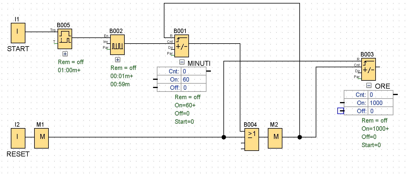

Work_PLC Inserito: 4 gennaio 2025 Segnala Inserito: 4 gennaio 2025 Buona sera, Avrei bisogno se qualcuno mi aiuta a fare un Countdown da un TIMER in Minuti a formato ora, Es. ( Se il mio valore TIMER mi da 300 minuti avrei bisogno di vedere a video 5:00 a 299 minuti 4:59 a 298 minuti 4:58 e cosi via è possibile farlo con il logo? Grazie
thinking Inserita: 5 gennaio 2025 Segnala Inserita: 5 gennaio 2025 Ciao Non so se questo ti può servire...
