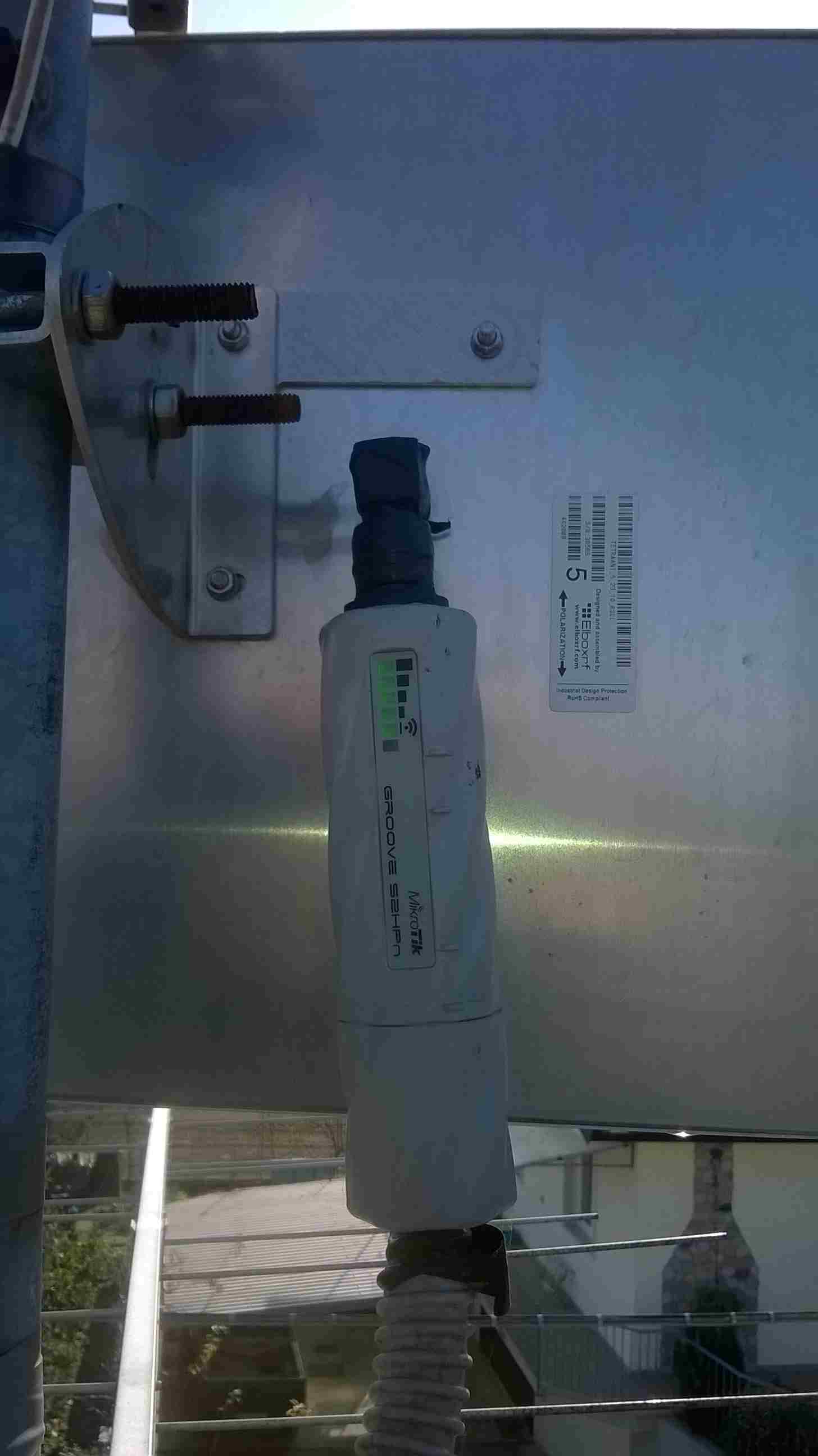

plfrmcmp83 Inserito: 5 gennaio 2025 Segnala Inserito: 5 gennaio 2025 (modificato) Buongiorno, da quando ho cambiato operatore possiedo un router Mikrotik e antenna posizionati nel tetto e che sono inutilizzati. È possibile convertire il router in access point, eventualmente sostituendo l'antenna? Prima però dovrei resettarlo e riconfigurarlo.. è fattibile almeno il tentativo? Apparato Mikrotik GROOVE 52HPN Modificato: 5 gennaio 2025 da plfrmcmp83
claud432 Inserita: 15 gennaio 2025 Segnala Inserita: 15 gennaio 2025 Prova a vedere se con il firmware di Openwrt ti da la possibilità di configurarlo come access point
Netsurfer Inserita: 28 febbraio 2025 Segnala Inserita: 28 febbraio 2025 Dai una occhiata qui https://youtu.be/19h7buTu4ro?si=kqtSv6KslwHziEcO
