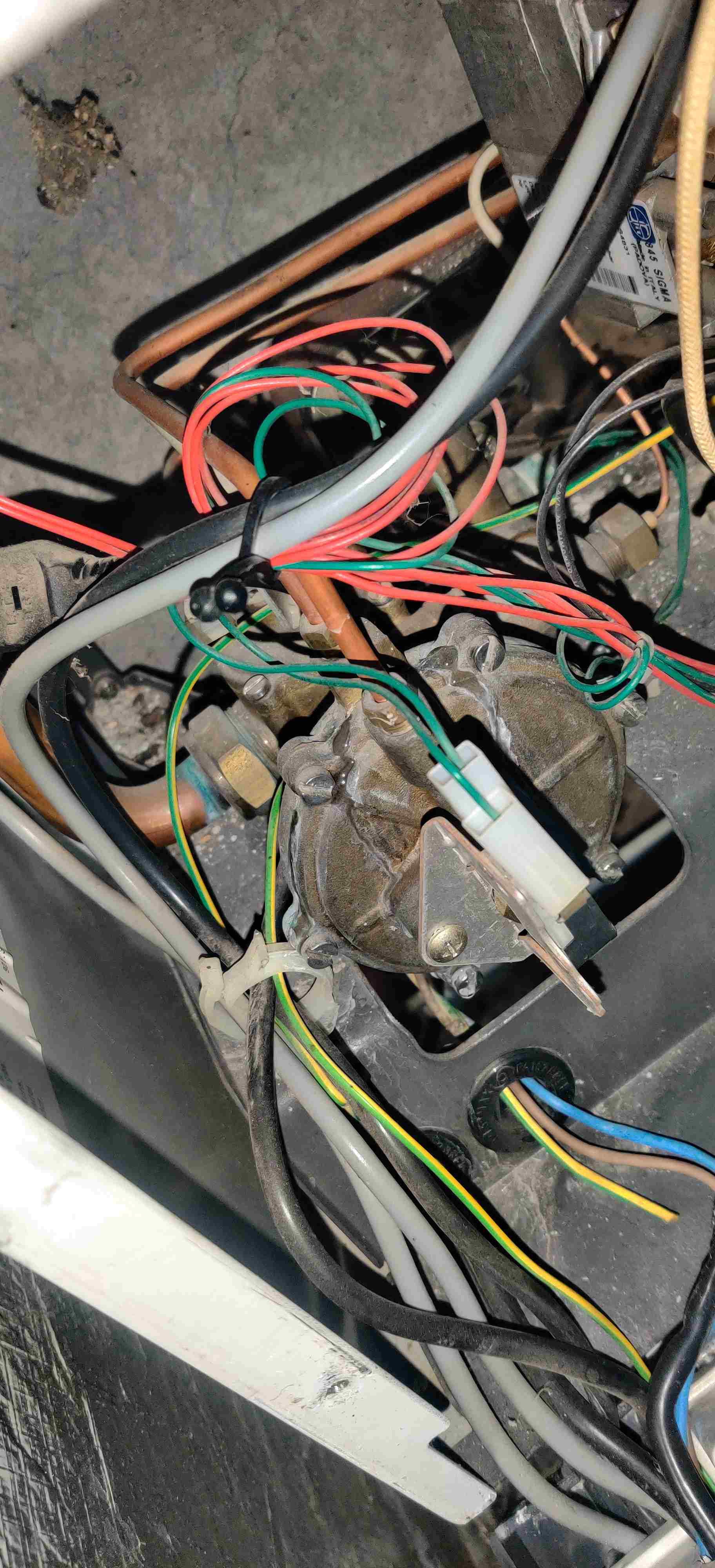

Tony90.grf Inserito: 7 gennaio 2025 Segnala Inserito: 7 gennaio 2025 Buon pomeriggio a tutti e grazie per aver creato questo forum!! Avrei bisogno di un aiuto con la mia caldaia Baxi luna 240 (con più di 20 anni d'età) Ho notatao un importante accumulo d'acqua sotto la caldaia, smontando la protezione ho vito che c'è un gocciolamento direttamente dalla valvola a 3 vie. C'è da premettere che vivo in un paese dove l'acqua ha molto calcare e una bassa pressione di flusso. Vi allego la foto del problema, volevo chiedervi se è possibile smontare solo la parte con la perdita e magari cambiare le guarnizioni o quel pezzo, senza dover per forza sostituire tutto il blocco della valvola. Grazie per la vostra attenzione
Stefano Dalmo Inserita: 7 gennaio 2025 Segnala Inserita: 7 gennaio 2025 Apri il gruppo acqua , svitando tutte quelle viti e il tubicino in rame . Dopo aver scaricato la pressione in caldaia . E sostituisci la membrana interna.
Tony90.grf Inserita: 7 gennaio 2025 Autore Segnala Inserita: 7 gennaio 2025 Grazie mille, provvederò subito!
Tony90.grf Inserita: 9 gennaio 2025 Autore Segnala Inserita: 9 gennaio 2025 Tutto risolto, grazie ancora
Stefano Dalmo Inserita: 9 gennaio 2025 Segnala Inserita: 9 gennaio 2025 Perfetto 👌 grazie per la condivisione
