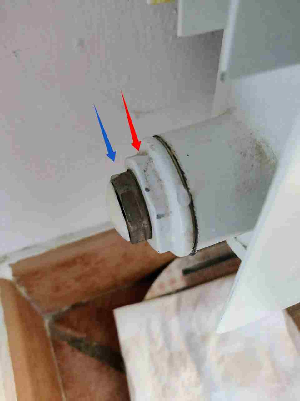

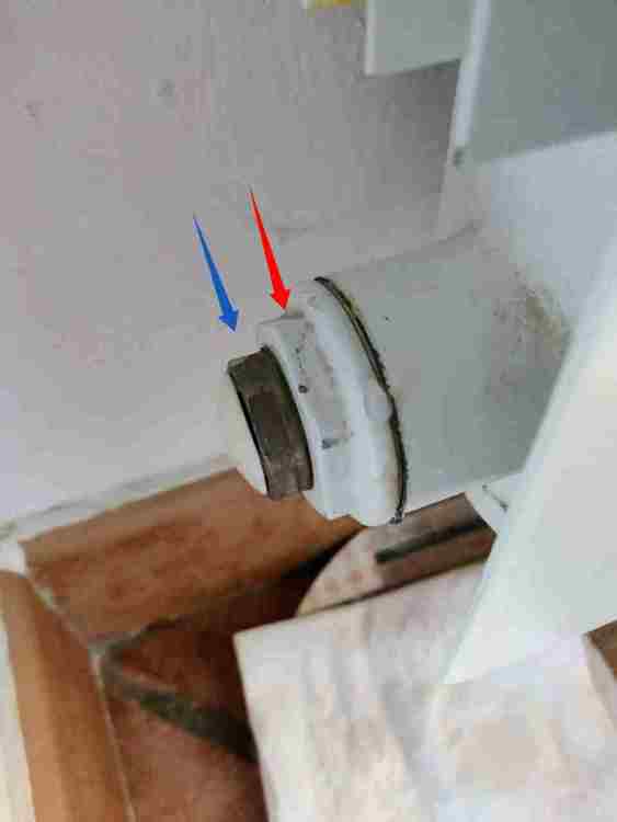

microportal Inserito: 14 gennaio 2025 Segnala Inserito: 14 gennaio 2025 Ciao a tutti, a freddo, trovo gocce di perdita al termosifone della cucina in prossimità del dado bianco (freccia rossa). Per provare a stringere devo agire sul dado cromato (freccia blu) o dalla parte di quello bianco? Allego foto. Grazie dei suggerimenti.
Stefano Dalmo Inserita: 14 gennaio 2025 Segnala Inserita: 14 gennaio 2025 Sulla riduzione bianca , freccia rossa . ma credo sia da sostituire la guarnizione . Se non usi una chiave a stella rovini la vernice
microportal Inserita: 17 gennaio 2025 Autore Segnala Inserita: 17 gennaio 2025 Provo nel weekend. Grazie
teo kojak Inserita: 17 gennaio 2025 Segnala Inserita: 17 gennaio 2025 (modificato) attento che non perda dal raccordo di sopra e poi per gravita' cade sul raccordo inferiore. Controllare sempre dall'alto. Modificato: 17 gennaio 2025 da teo kojak
microportal Inserita: 27 gennaio 2025 Autore Segnala Inserita: 27 gennaio 2025 Ho provato a stringere, ma nulla, c'è sempre quella fastidiosa gocciolina. Attenderò la fine del periodo di riscaldamento e poi provvederò alla sostituzione della guarnizione, previa chiusura del rubinetto e del detentore e quindi dello svuotamento del radiatore. Avrete altri consigli? Grazie
