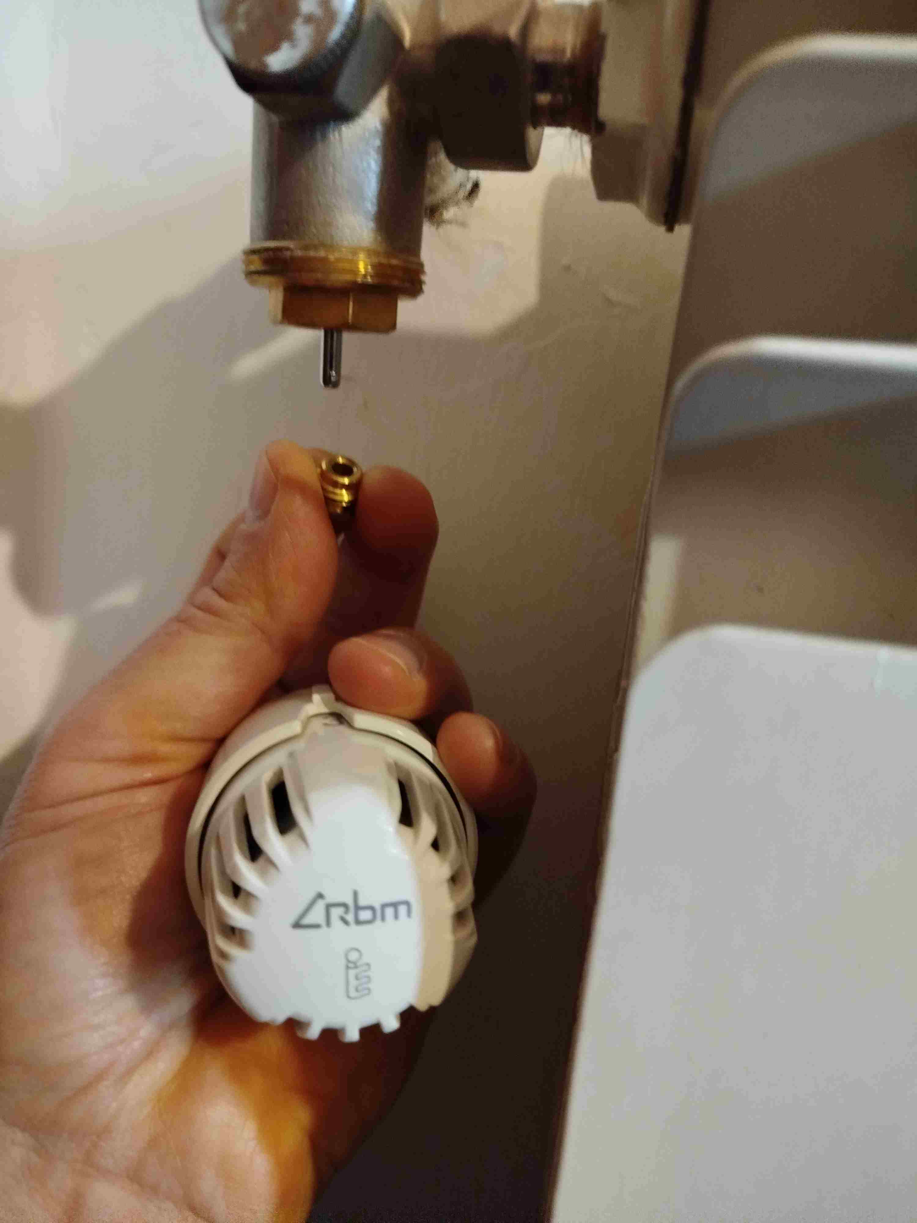

gvolpe1968 Inserito: 17 gennaio 2025 Segnala Inserito: 17 gennaio 2025 Ciao a tutti, Nella nuova casa ho trovato delle vecchie valvole termostatiche manuali rbm che stanno dando i soliti problemi del pistoncino del premistoppa incastrato. Purtroppo le manovre di sblocco non sono risolutive perché ogni 5/6 premute si bloccano comunque. Tra l'altro manovrandone una ho anche avuto una perdita di acqua che sono riuscito a fermare, ma non sto tranquillo. A questo punto sto pensando di passare alle valvole digitali compatibili con Home Assistant, tipo Sonoff o Shelly. Secondo voi come devo procedere? Io rinnoverei i premistoppa ma non li vedo nei kit valvole. Posso prendere qualunque premistoppa o vanno presi in base all'attacco al termosifone? Insomma qualche indicazione? Grazie mille Gianluca
reka Inserita: 17 gennaio 2025 Segnala Inserita: 17 gennaio 2025 la testa è una cosa, la valvola è un'altra. tu hai problemi con le valvole, devi scoprire quelle cosa sono e se si trovano ricambi
gvolpe1968 Inserita: 17 gennaio 2025 Autore Segnala Inserita: 17 gennaio 2025 42 minuti fa, reka ha scritto: la testa è una cosa, la valvola è un'altra. tu hai problemi con le valvole, devi scoprire quelle cosa sono e se si trovano ricambi Ok, provo a capire guardando meglio ma non vedo marchi sulle valvole. Grazie
reka Inserita: 17 gennaio 2025 Segnala Inserita: 17 gennaio 2025 guarda il sito rbm, le valvole sono marchiate ma magari le riconosci anche guardano su google immagini. in opgni caso non si tratta di cambiare le teste che è un lavoro veloce ma di cambiare le valvole che è un po' più un lavoraccio
gvolpe1968 Inserita: 17 gennaio 2025 Autore Segnala Inserita: 17 gennaio 2025 11 ore fa, reka ha scritto: guarda il sito rbm, le valvole sono marchiate ma magari le riconosci anche guardano su google immagini. in opgni caso non si tratta di cambiare le teste che è un lavoro veloce ma di cambiare le valvole che è un po' più un lavoraccio Grazie dei suggerimenti 👍
