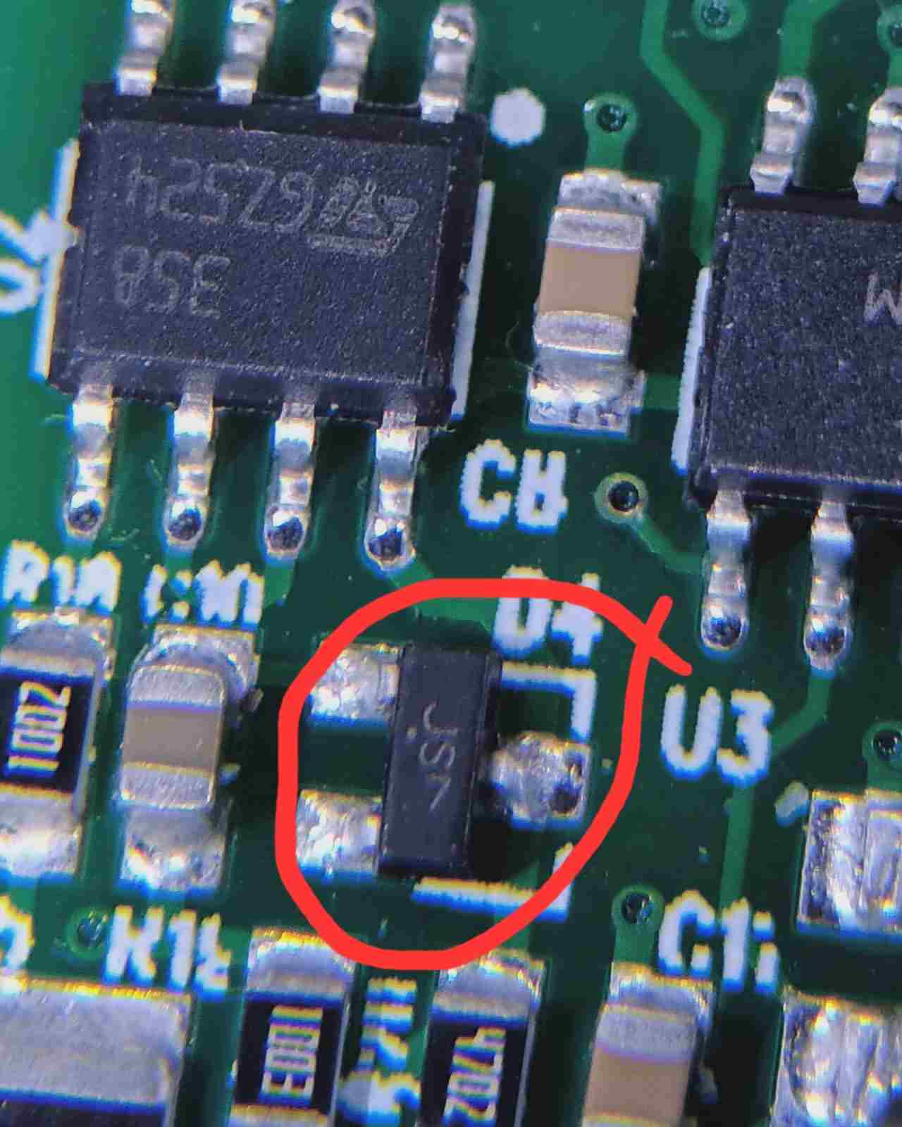

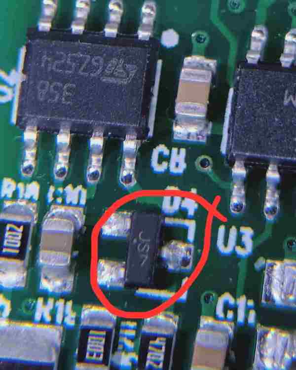

FERNY Inserito: 17 gennaio 2025 Segnala Inserito: 17 gennaio 2025 Ciao a tutti, dovrei capire cosa sia il componente indicato nella foto allegata. Nelle medesima scheda ve ne sono altri con la stessa sigla. Da una misura ohmmetrica sul difettoso si rileva totale apertura fra i tre piedini, mentre su quello sano abbiamo un certo valore solo tra due piedini e in un solo senso. quindi non è un transistor. Se qualcuno può essermi di aiuto, ringrazio infinitamente!!!
Lcucinelli Inserita: 17 gennaio 2025 Segnala Inserita: 17 gennaio 2025 Buonasera , la foto da te inserita riporta una serigrafia D4 e Smd code mi indica un Bas21L https://www.s-manuals.com/pdf/datasheet/b/a/bas19lt%2C_bas20lt%2C_bas21lt_on.pdf Verifica se corrisponde il pin out .
