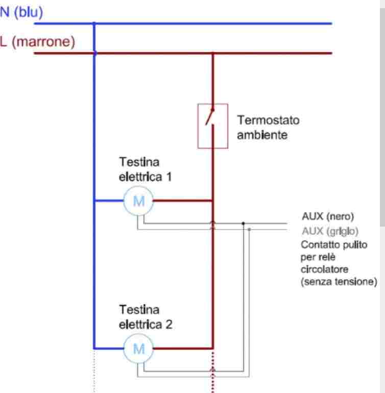

segiud Inserito: 20 gennaio 2025 Segnala Inserito: 20 gennaio 2025 Buongiorno, ho questa configurazione: caldaia immergas hercules con riscaldamento a pavimento suddiviso in tre zone (un collettore per piano) e diversi circuiti. Nel collettore ci sono montate le testine elettrotermiche a 4 fili il car della immergas è configurato solo come comando remoto caldaia e non funge pertanto da termostato e tutti i vari circuiti di zona sono comandati da termostati ambiente. Nelle 503 dei termostati arrivano tre fili (un neutro, una fase e un ritorno dagli attuatori). Il neutro non è utilizzato Se misuro la tensione tra il neutro e la fase ho 230v ma i 230v li trovo anche tra neutro e filo di ritorno da attuatori.......... PERCHE' ? grazie saluti
segiud Inserita: 20 gennaio 2025 Autore Segnala Inserita: 20 gennaio 2025 dimenticavo...... con questa configurazione non riesco a far funzionare la caldaia anche se il termostato da il consenso, non parte la fiamma e continua a girare il circolatore di una zona. Prima di mettere i termostati invece funzionava e i 2 fili nella 503 dei termostati erano semplicemente messi in corto tra loro
