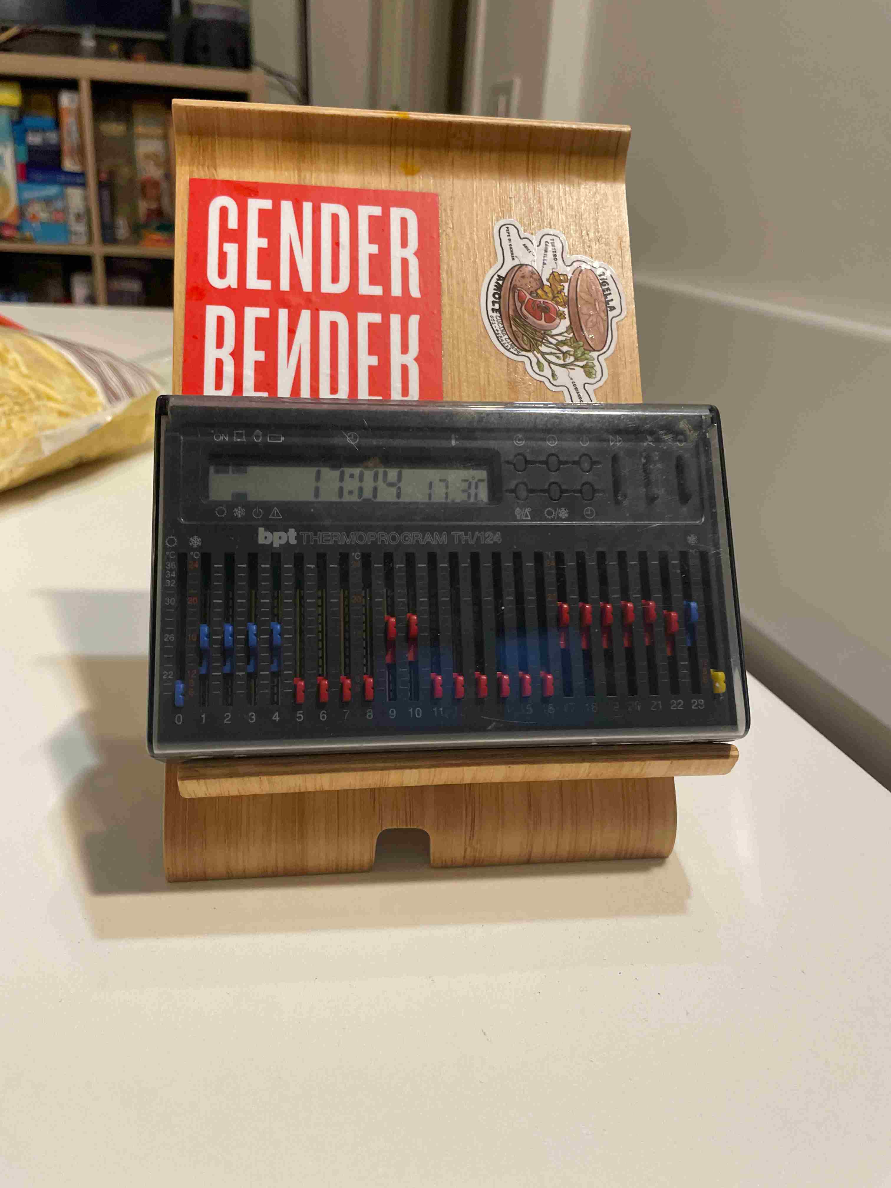

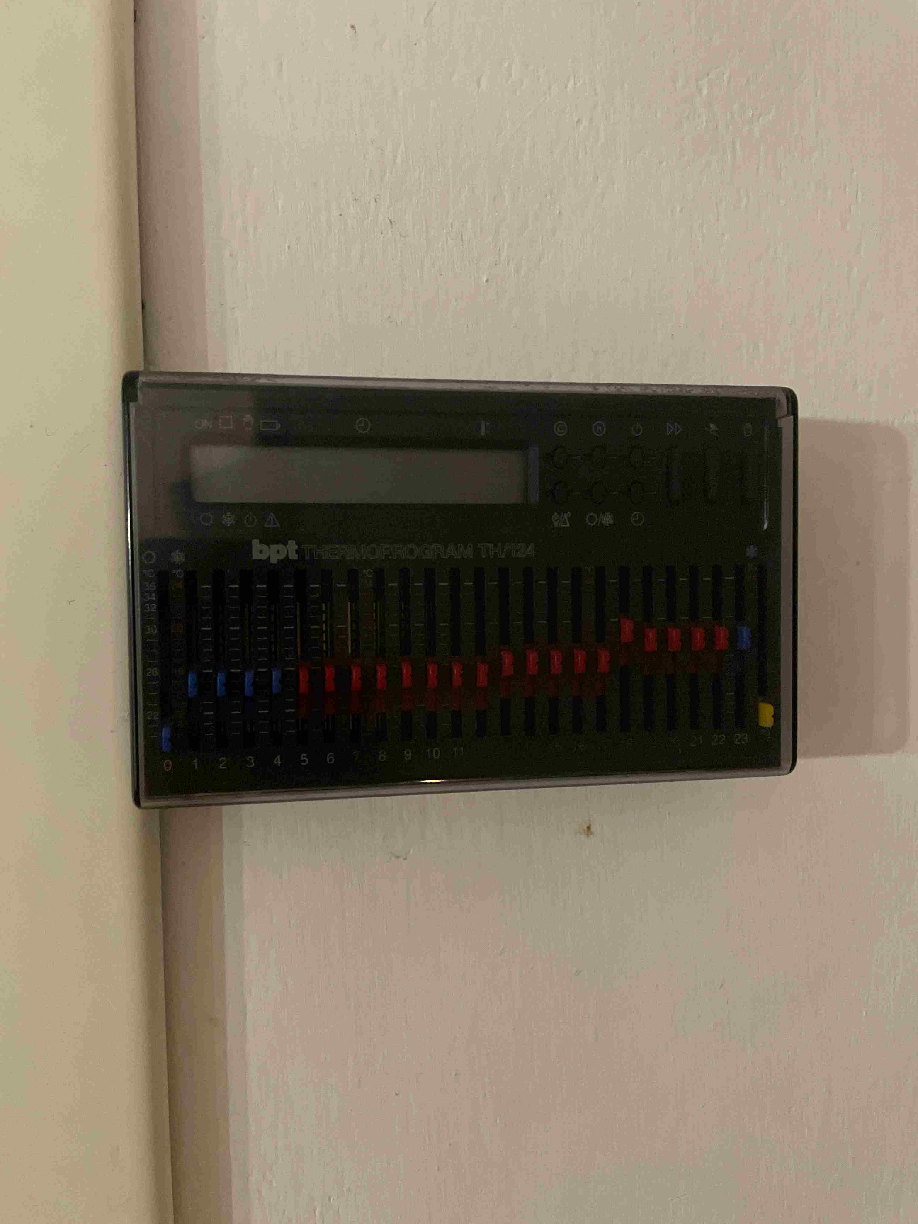

Ennio95 Inserito: 22 gennaio 2025 Segnala Inserito: 22 gennaio 2025 Ciao a tutti. Ad una caldaia ferroli ho collegato un termostato BPT Thermoprogram 124. Premesso che mi son trasferito da poco e non l’ho mai utilizzato, dopo aver controllato i fumi della caldaia e aver avviato normalmente il riscaldamento, il tecnico mi ha ovviamente suggerito di mettere le pile al termostato e adoperarlo. Dopo averlo fatto questo non funziona lato display, non so se per un problema di pile (sono nuove, marca VARTA) o se per un problema del display. fatto sta che ora la caldaia non parte. È come se il termostato comunicasse anche se il display non va, e sono impossibilitato ad accendere i termosifoni che non partono. Avete suggerimenti e soluzioni? Spero di essermi spiegato
reka Inserita: 22 gennaio 2025 Segnala Inserita: 22 gennaio 2025 ma quello di una volta a cursori? lo hai collegato nel senso che era presente non che lo hai portato tu e collegato? onestamente se era un vecchio termostato fermo da tempo io non ci impazzirei troppo, farei due controllini ai contatti delle batterie e all'interno, se non noto nulla a sto punto fai prima a metterne uno nuovo che ormai costano poco.
mrgianfranco Inserita: 22 gennaio 2025 Segnala Inserita: 22 gennaio 2025 33 minuti fa, Ennio95 ha scritto: ora la caldaia non parte Prima di installare il termostato come facevi andare il riscaldamento? commutando sulla caldaia?...prova a usare altre batterie che sei sicuro nuove e cariche e secondo me se ancora non va buttalo e cambia cronotermostato!
Stefano Dalmo Inserita: 22 gennaio 2025 Segnala Inserita: 22 gennaio 2025 Posta una foto del termostato , se non si illumina il display immagino che non possa funzionare
Ennio95 Inserita: 26 gennaio 2025 Autore Segnala Inserita: 26 gennaio 2025 Ciao, ho delle news. Il display funziona ma solo se questo non è collegato alla caldaia. Ecco le foto.
Stefano Dalmo Inserita: 26 gennaio 2025 Segnala Inserita: 26 gennaio 2025 Ma la caldaia che modello è . è a condensazione ha un collegamento del Comando Remoto su linea BUS ? dove lo hai collegato in caldaia? se non dai più notizie è impossibile aiutarti
