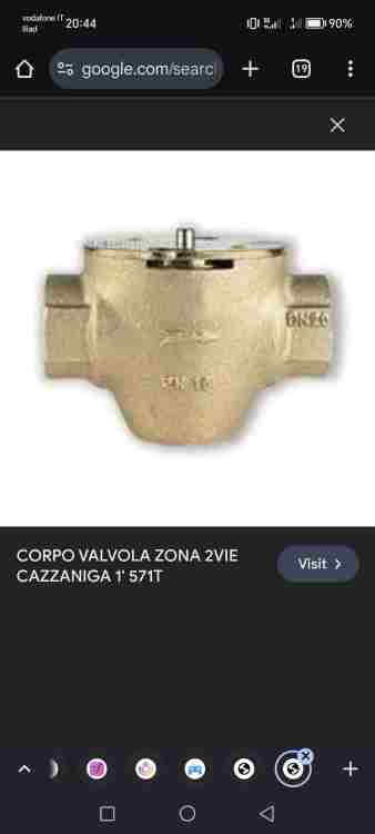

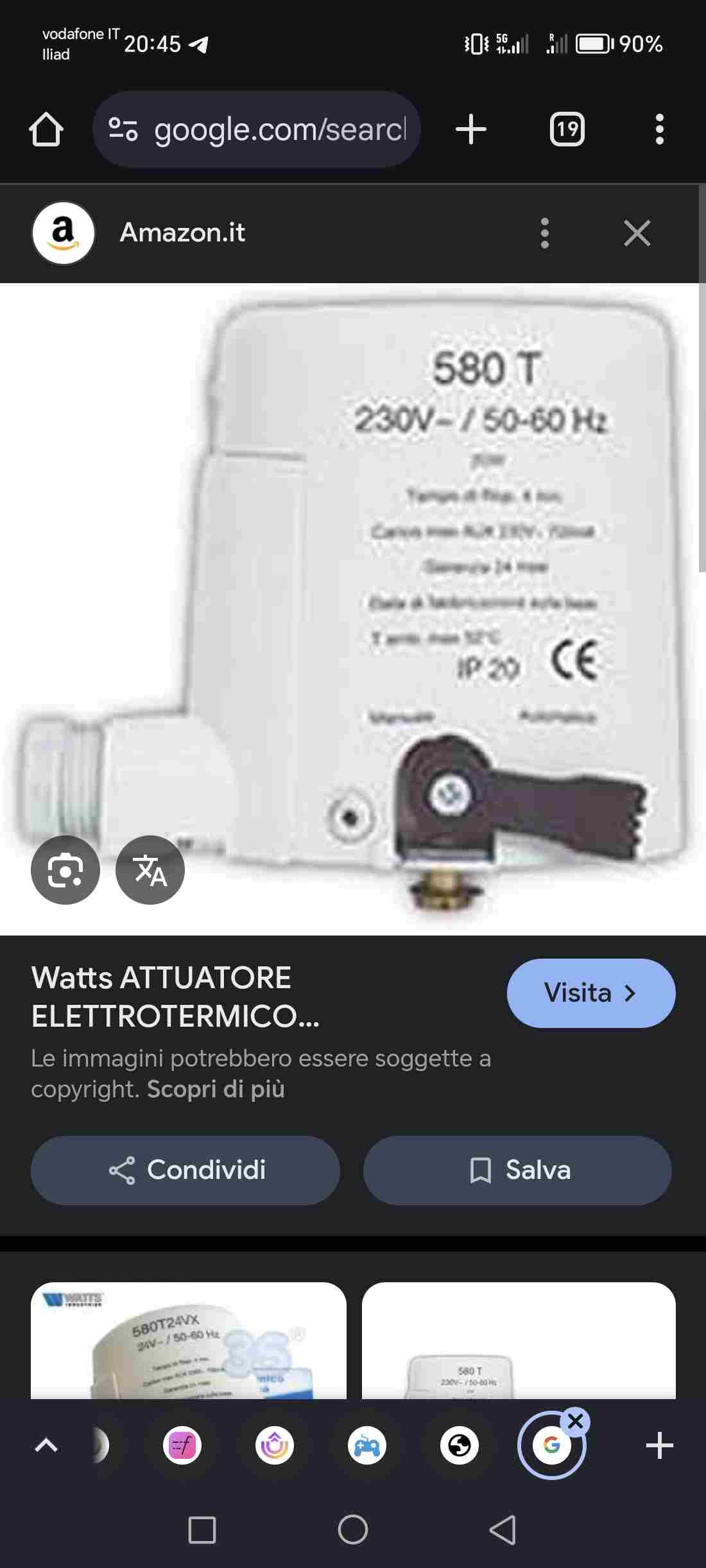

giampyale83 Inserito: 23 gennaio 2025 Segnala Inserito: 23 gennaio 2025 Buonasera ho un problema con la valvola di zona nel senso che all inizio pensavo fosse attuatore Cazzaniga 580t quindi lo ho cambiato con uno uguale ma continuo ad avere sempre attivo il riscaldamento. Ho notato che nella valvola di zona a 2 vie di rame il pistoncino rimane incastrato all interno e quindi l'impianto rimane sempre attivo. C'è un modo per sbloccare il pistoncino oppure devo cambiare tutta la valvola di zona di rame. Se devo cambiarla come devo procedere?
Stefano Dalmo Inserita: 23 gennaio 2025 Segnala Inserita: 23 gennaio 2025 Fai movimento forzoso con delle pinze , del gambo mobile , magari lubrificando prima . Se no si sblocca bisogna cambiare la valvola .
giampyale83 Inserita: 23 gennaio 2025 Autore Segnala Inserita: 23 gennaio 2025 Ho provato con pinza e con olio e continua a restare bloccato. Ma per cambiarlo devo chiudere impianto idraulico?
Stefano Dalmo Inserita: 23 gennaio 2025 Segnala Inserita: 23 gennaio 2025 Dipende fa come è stata montata
