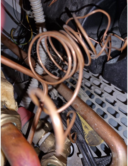

pucket Inserito: 24 gennaio 2025 Segnala Inserito: 24 gennaio 2025 Ciao a tutti, grazie all'aiuto del forum, in passato sono riuscito ad allungare la vita alla mia caldaia Rhoss spazio zero MBV, della fine degli anni 90, spero di farcela ancora anche questa volta... La caldaia ha funzionato normalmente fino a ieri, da oggi funziona bene il riscaldamento dei termosifoni ma non parte più il bruciatore quando parte l'acqua calda sanitaria (parte il circolatore ma non fa nessuna azione per far partire il bruciatore) Ho pensato possa essere il sensore della temperatura acqua calda, sono fuori strada? Nel caso, credo che sia un vecchio tipo di sensore, non l'NTC, ci sono un po' di fili di rame rigido che girano per la caldaia, partono da un oggetto non identificato all'uscita dello scambiatore e vanno nel pannello dei comandi (vedi foto) Se poteste darmi un aiuto, vi ringrazio molto anticipatamente!
pucket Inserita: 25 gennaio 2025 Autore Segnala Inserita: 25 gennaio 2025 Aggiungo una piccola info, se puoi essere utile.. Dalla posizione "estate", con la manopola di temperatura dell'acqua calda sanitaria da zero la giro e, prima di arrivare alla poszione "uno" sento il solito click che faceva prima quando andava bene, come se chiudesse l'interuttore... parte il circolatore ma... niente bruciatore... Grazie ancora in anticipo a tutti i forumisti che danno una mano a noi "brancolatori nel buio"!
Stefano Dalmo Inserita: 25 gennaio 2025 Segnala Inserita: 25 gennaio 2025 Controlla quelle tre sonde dove vanno a finire . E controlla se i rispettivi termostati funzionano . On off .
pucket Inserita: 26 gennaio 2025 Autore Segnala Inserita: 26 gennaio 2025 Il 25/01/2025 alle 14:10 , Stefano Dalmo ha scritto: Controlla quelle tre sonde dove vanno a finire . E controlla se i rispettivi termostati funzionano . On off . Grazie Stefano, oggi purtroppo non sono riuscito a lavorarci, per non compromettere la felicità familiare tra domenica sera e lunedì mattina (sto facendo funzionare l'acqua calda manovrando a mano la valvola a tre vie e tenendola settata su "solo caloriferi".... Martedì sera apro tutto e controllo ma... come si controlla che un termostato funziona o meno? Sapreste dirmi con che principio funzionano quelle sonde (sono i fili di rame?) così quando apro ci lavoro con cognizione Grazie ancora!
pucket Inserita: 30 gennaio 2025 Autore Segnala Inserita: 30 gennaio 2025 Buongiorno a tutti! magicamente la caldaia si è rimessa in funzione solo smontando il panello di comando e non toccando altro, forse è bastato qualche scossone... bene così per questa volta Nel caso facesse ancora le bizze... qualcuno mi saprebbe spiegare su che principio funzionano quelle sonde? sono revisionabili o ispezionabili? Grazie e buona gioranta
Stefano Dalmo Inserita: 30 gennaio 2025 Segnala Inserita: 30 gennaio 2025 Non sono sonde , sono termostati a bulbo . Il bulbo è li e la parte meccanica sul quadro , azionato da da un gas termo dilatante presente nel bulbo e nel
pucket Inserita: 31 gennaio 2025 Autore Segnala Inserita: 31 gennaio 2025 mmm, se è così però, mi sembra di capire che se fosse danneggiato qualcosa in questi meccanismi, è difficilmente riparabile e bisognerebbe sostituire? (e mi sa che è complicato e non sarà facile trovare i ricambi) Tutto questo per capire se mettermi di guzzo buono e lavorarci o non devo nemmeno mettermi in testa di farlo Grazie!
