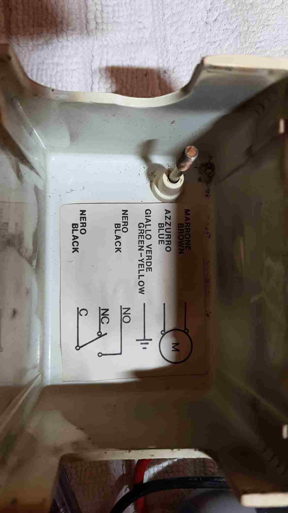

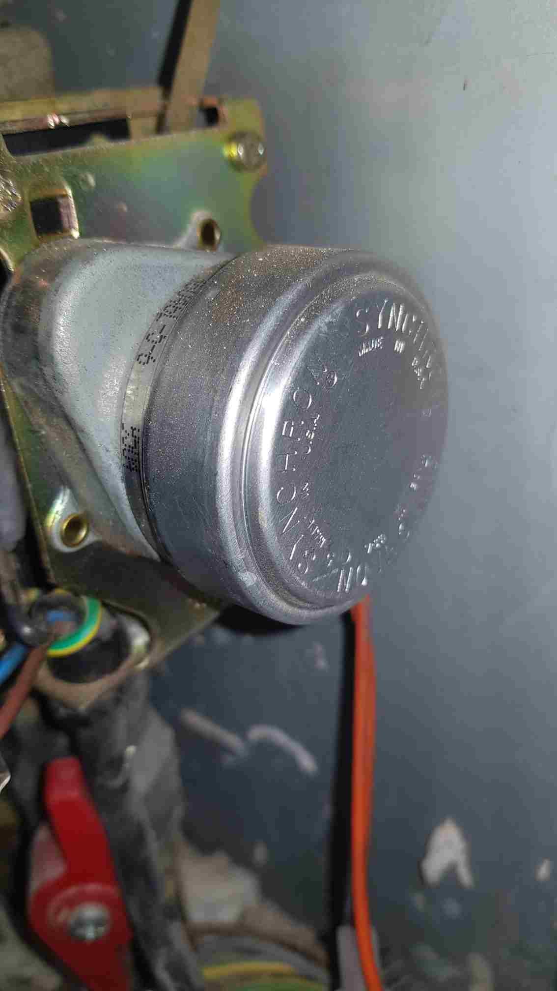

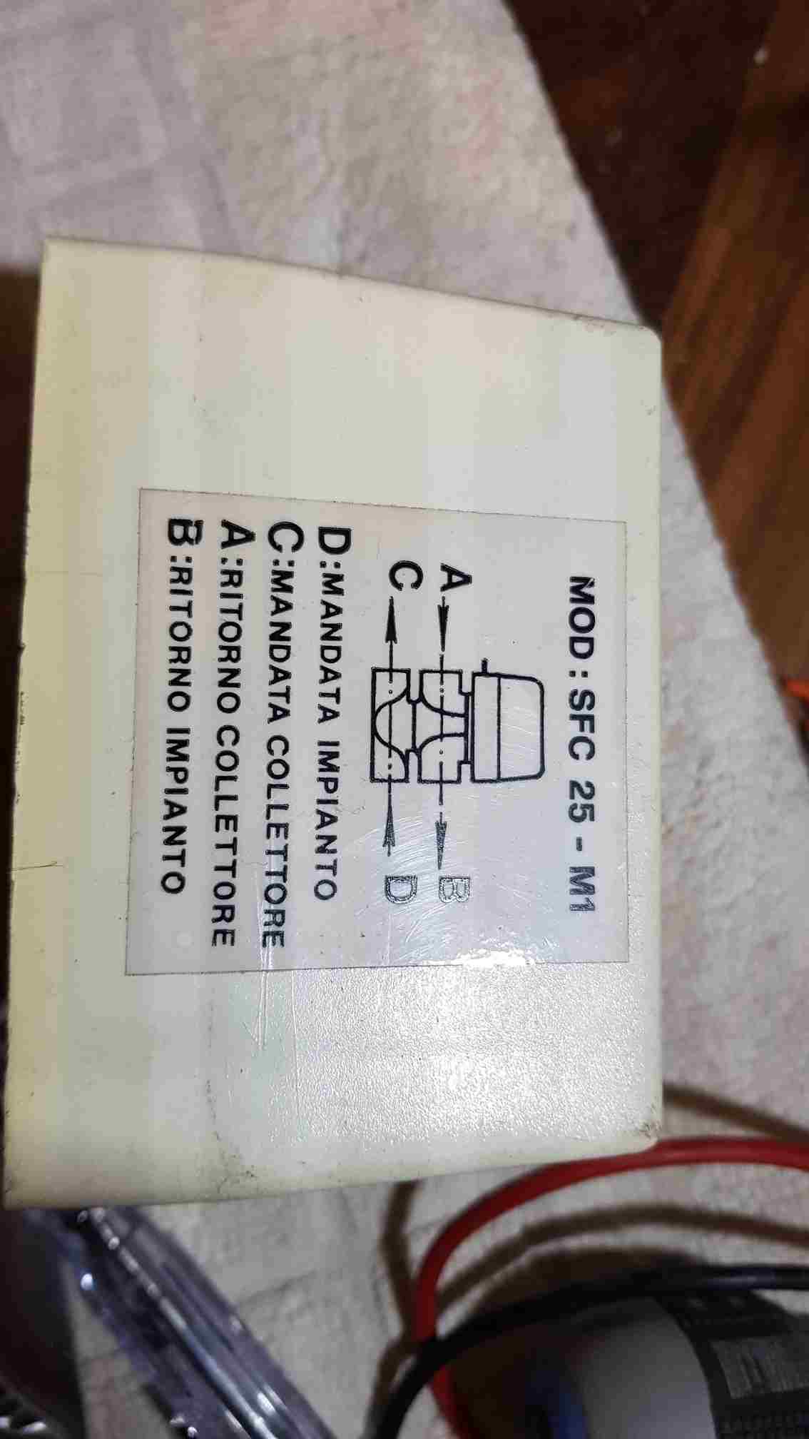

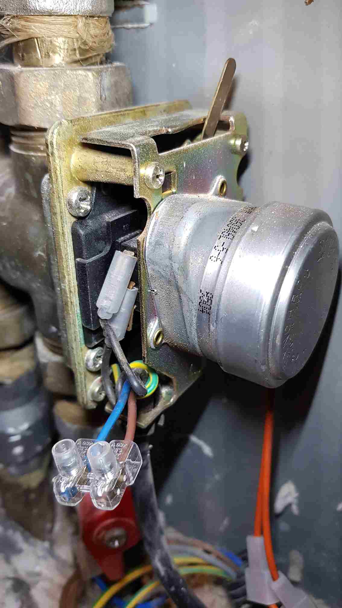

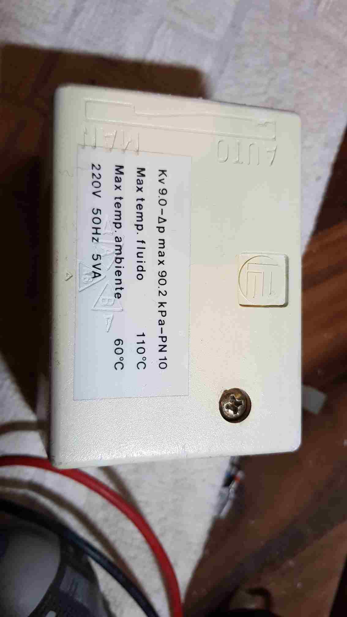

Ciao a tutti, settimana scorsa mi si è guastata la valola in oggetto, Il termostato chiudeva il contatto , ma il motorino non girava e la valvola non si apriva.Ho misurato il 230V arrivava.
Ho trovato il ricambio del motorino.
Ora mi trovo in difficoltà con i collegamenti.
Ho 4 fili, 2 sono del micro che probabilmente aziona la pompa della caldaia quando la valvola è aperta e 2 dovrebbero essere collegati al motore.
Dal vano do sta la valvola ho 2 fili marroni che arrivano dal termostato e sono sicuro, un filo blu che è il neutro e un filo grigio  e la massa terra.
Dallo schema la valvola dice :
MARRONE E AZZURRO  MOTORE
NERO E NERO MICRO CONTATTO NO E COMUNE.
Ora come dovrei collegare il tutto? Mi aiutate per non rompere qualcosa ?
Domanda: Secondovoi quando il motorino apre, continua a spingere o c'è qualcosa che lo ferma per non sovraccaricarlo.
Il ritorno della valvola è a molla.La valvola avrà 30 anni ma è sempre andata bene, motorino a perte.La colpa è mia che non ho segnato i cavi quando li ho scollegati.
Grazie a chiunque possa aiutarmi, il freddo si fa sentire 😭e sono abbastanza preoccupato.😟
Stefano Dalmo
41 minuti fa, biondo ha scritto:
Dal vano do sta la valvola ho 2 fili marroni che arrivano dal termostato e sono sicuro, un filo blu che è il neutro e un filo grigio  e la massa terra.
Accertati che ai capi dei fili blu e marrone sia presente la 220 soltanto dopo che il termostato sia in stato di richiesta riscaldamento . Mentre a zero in assenza di richiesta .
Se fosse cosi  ,
i due marroni  vanno collegati ai due neri del contatto pulito .
e marrone e azzurro alla linea della valvola.
