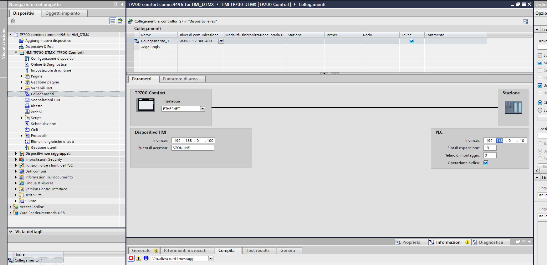

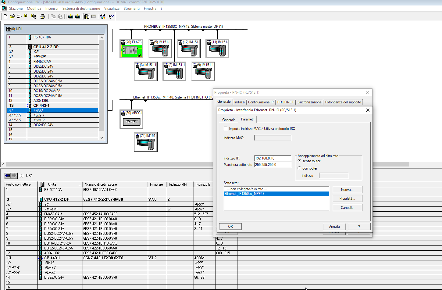

Connessione CP + TP700
Buona sera.
Dovrei inserire in una stazione s7_400 un pannello operatore TP700 comfort
La stazione non era dotata di profinet e quindi e stato aggiunto un CP443-1
Inserito HW, e inserito anche altra periferia PN senza nessun problema.
Ora il TP700 è programmato in TIA_18 e il collegamento è quello mostrato nello screen allegato.
Non si riesce a stabilire una connessione tra il CP e il TP
IL TP funziona, provato su altro impianti.
Su altro impianto il TP dialoga direttamente con la CPU senza passare dal CP.
IL CP è bloccante ? Si può realizzare questa configurazione ?
Non saprei dove sbattere la testa.
Grazie.image.thumb.png.8a1d37fa7f4d6ffcdc02409cb809aa66.pngimage.thumb.png.637413c7afb0a1702257d1f3b445dbb6.png
nell'impostazione del collegamento devi inserire lo slot della CPU e non quello della CP(mi sembra) anche se passi dalla CP
prova a scrivere 3 al posto di 13
@p.fabio grazie. funziona. e dire che avevo fatto questo ragionamento ma avevo sempre, per errore, inserito 2 come slot della CPU.
Avevo copiato da altro progetto che aveva la CPU su "2" e non mi ero accorto.
Grazie mille. Gentile.
Ciao.
