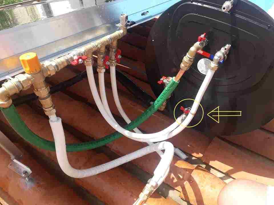

gianpieropollina Inserito: 1 febbraio Segnala Inserito: 1 febbraio Buongiorno, sul boiler del mio solare termico (DELPASO da 300 litri) mi ritrovo questo ingresso dove arriva acqua fredda, collegato ad uno sfiato posto nella parte opposta del boiler. Qualcuno sa dirmi la sua funzione ?? Grazie Gianpiero
mrgianfranco Inserita: 1 febbraio Segnala Inserita: 1 febbraio Ma c'è un po' di casino in quell impianto..o sbaglio?
gianpieropollina Inserita: 2 febbraio Autore Segnala Inserita: 2 febbraio Mr Gianfranco non saprei dirti, non sono uno specialista, c'è ingresso acqua fredda e uscita acqua calda sanitaria, poi c'è ingresso glicole e sfiato glicole, quello che non capisco è l'ingresso in basso collegato all'acqua fredda, a cosa serve?
