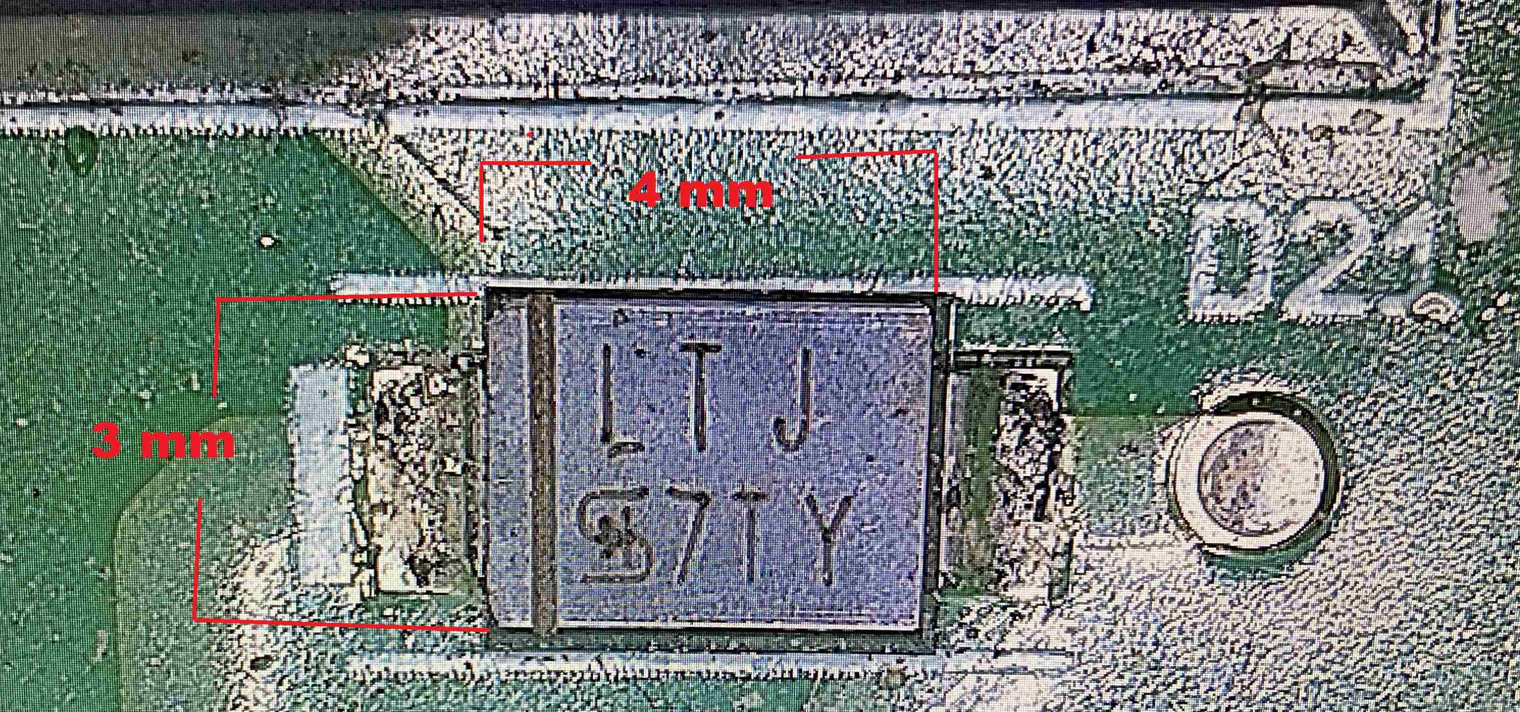

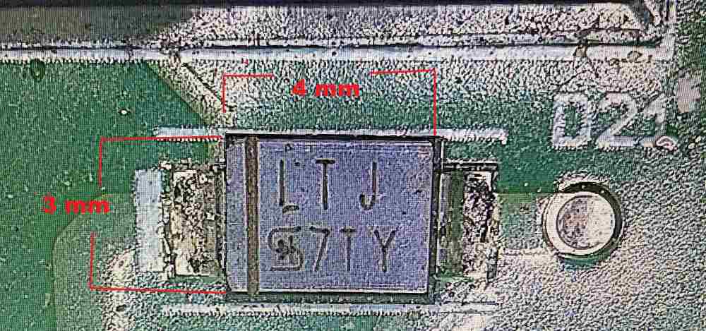

digiand Inserito: 9 febbraio 2025 Segnala Inserito: 9 febbraio 2025 Ciao, a tutti Inizio con un grazie a tutti sempre disponili e cortesi. Sto cercando questo componente che credo sia un diodo con questa sigla ma non trovo nulla mi potete aiutare a capire se eventualmente esiste anche un equivalente? Allego la foto perché la S credo non sia una vera e propria S ma il logo del produttore, ma forse sbaglio e mi scuso per eventuale castronerie che ho detto...... Grazie come sempre
ALLUMY Inserita: 9 febbraio 2025 Segnala Inserita: 9 febbraio 2025 (modificato) Il logo è infatti della Taiwan Semiconductor. Adesso lo cerco... Eccolo: in questo datasheet lo trovi: P6SMB33A 😀 Modificato: 9 febbraio 2025 da ALLUMY
digiand Inserita: 9 febbraio 2025 Autore Segnala Inserita: 9 febbraio 2025 1 ora fa, ALLUMY ha scritto: Il logo è infatti della Taiwan Semiconductor. Adesso lo cerco... Eccolo: in questo datasheet lo trovi: P6SMB33A 😀 Grazie siete sempre il TOP.
