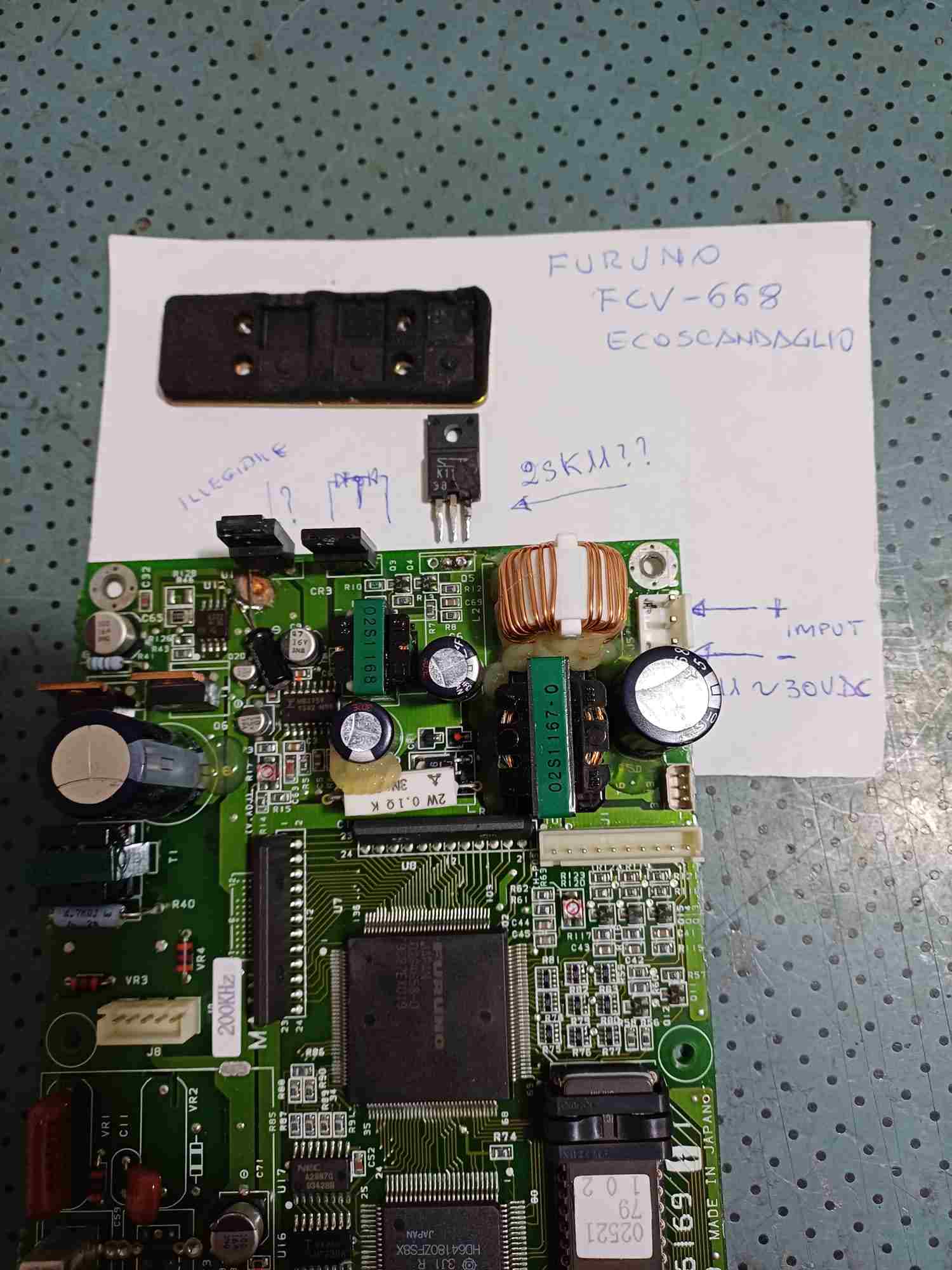

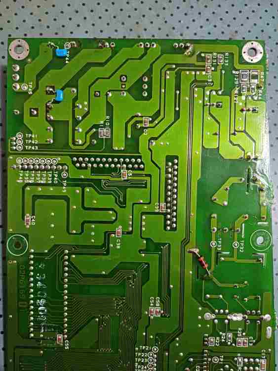

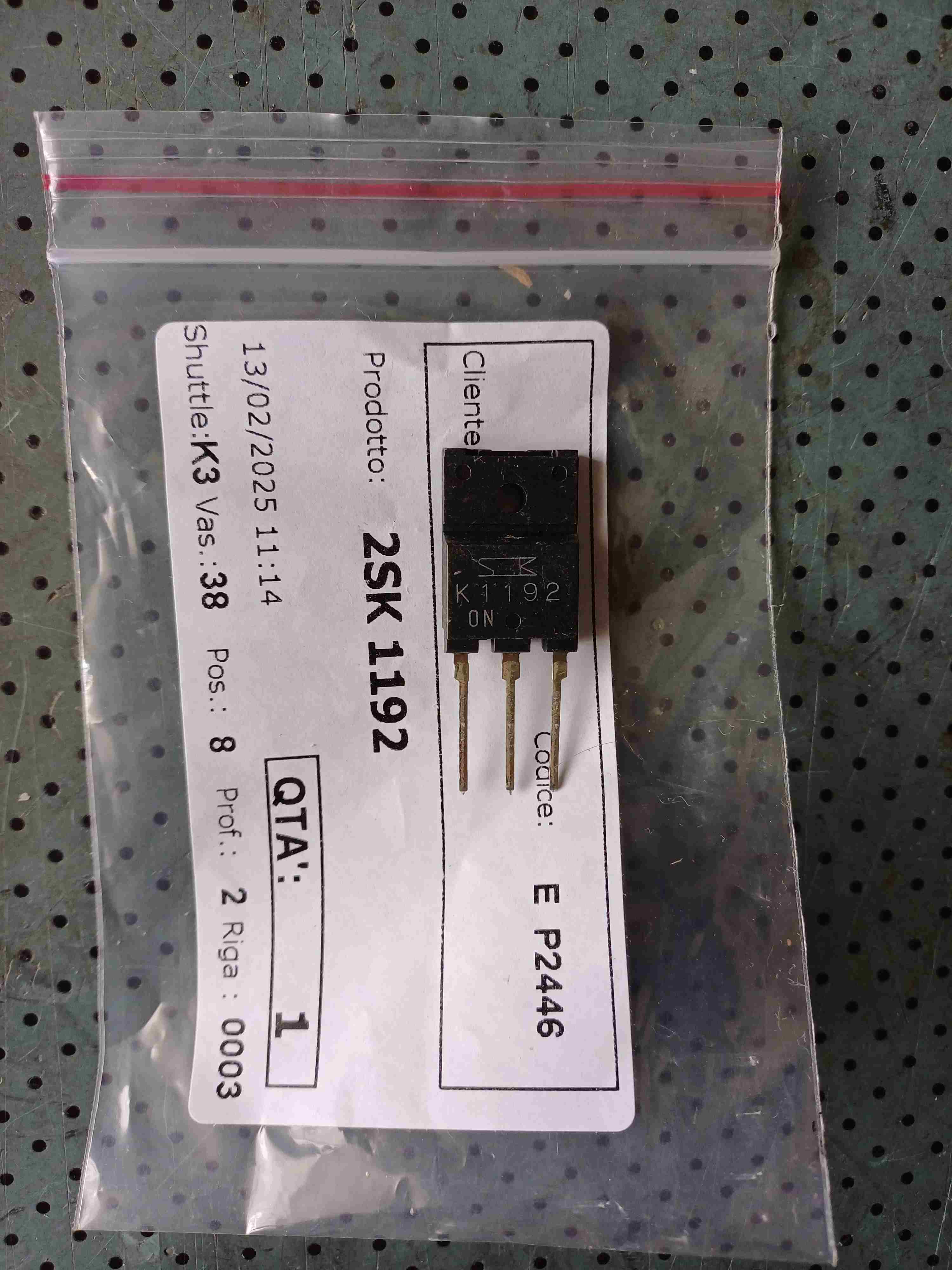

arkos19 Inserito: 10 febbraio 2025 Segnala Inserito: 10 febbraio 2025 Buonasera a tutti, chiedo il Vs.aiuto per identificare componente scoppiato a seguito di inversione di polarità alimentazione. Si tratta di un ecoscandaglio, presumo anni '90, FURUNO FCV-668 di cui non riesco a trovare lo schema.
Ctec Inserita: 11 febbraio 2025 Segnala Inserita: 11 febbraio 2025 Vista la marca (Sanken) e la siglatura (2SK11xx) dovrebbe essere un mosfet a canale N della famiglia 2SK119x della Sanken. Di più non riesco a dire.
arkos19 Inserita: 11 febbraio 2025 Autore Segnala Inserita: 11 febbraio 2025 Grazie Ctec per la dritta, non avendo alternative ho fatto una prova senza montare aletta di raffreddamento, avendo a disposizione un NCE7190A (80V 100A) e un IRF520 (100V 9A) alla fine ho deciso di montare NCE7190A. Fortunatamente tutto è andato bene almeno per pochi secondi il CTR a colori si è illuminato e sono comparse le scritte ma poi ho staccato. Mi ricordavo di avere un IRF540 ma non l'ho trovato e comunque di isolato con taglio da 100v 20/30A non ho nulla e in rete di IFR540 con case isolato non ho trovato nulla. Sulla base di queste ultime indicazioni mi puoi indicare una alternativa con case isolato di facile reperibilità. Grazie per l'aiuto che mi vorrai dare
Ctec Inserita: 8 marzo 2025 Segnala Inserita: 8 marzo 2025 Se fosse il più grosso Sanken della famiglia (2SK1192), lo si trova su Amazon o Ebay, oppure c'è l'equivalente della LittleDiode, che li vende direttamente. Se si vuole un equivalente da 60V almeno 40A, si può andare su IRFZ40, STP55NF06, e vari similari. Ma devo dire che il tuo NCE7190A è un ottimo sostituto, soprattutto perché ha una Rds(on) bassissima e quindi scalderebbe poco. E, come dici, funziona...
arkos19 Inserita: 22 marzo 2025 Autore Segnala Inserita: 22 marzo 2025 Grazie @Ctec, infatti la scelta è caduta proprio sul 2sk1192,purtroppo come vedi dal case il montaggio sarebbe stato molto complicato a causa degli spazi molto ristretti. Alla ho montato nce7190a prestando molta cura ad isolarlo dal dissipatore.
