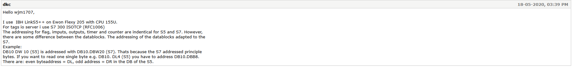

ETR Inserito: 12 febbraio 2025 Segnala Inserito: 12 febbraio 2025 Ciao a tutti, volevo chiedere a chi ne sa ENORMEMENTE più di me su S5, la possibilità di usare questi oggetti IBH per acquisire dati direttamente dalla CPU verso dei gateway (IXON per la precisione). IXON dichiara che ovviamente sino a S7 ci arriva senza problemi, ma cita anche PLC più obsoleti, purché abbiano porta ethernet. Dal canto suo IBF, per il convertitore (che già uso per della semplice teleassistenza) dichiara la piena compatibilità RFC1006 e nella parte Wiki, da dimostrazione su come acquisire dati da alcuni SCADA che sfruttano le impostazione ISO TCP, senza specificatamente S5. Se qualcuno ha avuto esperienza di acquisizione dati, non penso che vi siano molte alternative. Dovrei acquisire dati da due macchine 135 e spero di farcela anche per una 155. Buona serata Ennio
Geppetto57 Inserita: 13 febbraio 2025 Segnala Inserita: 13 febbraio 2025 Per l'acquisizione dei dati su S5 ho sempre utilizzato i CP dedicati e non ti saprei dire se i materiali indicati siano funzionali alla tua problematica. Se vuoi dei riferimenti per le configurazioni old-style posso cercare sui vecchi PC cosa esattamente veniva usato.
ETR Inserita: 13 febbraio 2025 Autore Segnala Inserita: 13 febbraio 2025 Ciao Geppetto57, non posso e non voglio in alcun modo alterare la configurazione hardware del S5 . Quindi devo necessariamente adottare soluzioni esterne come il convertitore IBH. Sto provando a chiedere al servizio tecnico se possano confermarmi la fattibilità, altrimenti ho trovato al momento delle soluzioni alternative . S5 - S7 S5 - S7 Softing Buona notte Ennio
ETR Inserita: 13 febbraio 2025 Autore Segnala Inserita: 13 febbraio 2025 Ciao Geppetto57, per essere più preciso, l'unica soluzione che sembra essere certa è quella di adottare questo ulteriore dispositivo in abbinamento al convertitore IBH sulla porta di programmazione OPC UA IBH . Buona notte Ennio
ETR Inserita: 13 febbraio 2025 Autore Segnala Inserita: 13 febbraio 2025 Cerca, cerca ... Al momento ho trovato solo questo circa la mia domanda iniziale : Dovrei testarlo per capire se sia possibile. Buona notte Ennio
Adelino Rossi Inserita: 13 febbraio 2025 Segnala Inserita: 13 febbraio 2025 Quote Ciao Geppetto57, non posso e non voglio in alcun modo alterare la configurazione hardware del S5 Se si tratta di leggere e scrivere, senza alterare nulla, penso che l'unico metodo sia quello di dialogare attraverso la porta di programmazione tramite un convertitore.
ETR Inserita: 22 febbraio 2025 Autore Segnala Inserita: 22 febbraio 2025 Ciao, aggiornamento : al momento, solo sulla carta, dovrei aver risolto con un convertitore APPOSITO che supporti il FETCH/WRITE al PUT/GET (S5 -> S7) e quindi riuscire con a collegare anche gli S5 ai dispositivi che uso solitamente (nel manuale è specificatamente dichiarata questa funzione). Anche IBH dovrebbe avermi dato conferma della fattibilità, ma dovrò prima testarlo su una demo. Una volta standardizzato il sistema di interrogazione con PUT e GET, dovrei poter operare a mio piacimento su tutti i componenti della rete. Buon WE Ennio
fabmatt Inserita: 6 gennaio Segnala Inserita: 6 gennaio Buonasera, non so se è tardi dopo tanti mesi, io opterei con un pannello supervisore con comunicazione S5 convertitore S5 su porta di programmazione RS232 sul pannello, dopo di che attivi il server OPC sul pannello e pubblichi le variabili che vuoi. Saluti
Livio Orsini Inserita: 7 gennaio Segnala Inserita: 7 gennaio O hanno risolto o hanno abbandonato il progetto.
