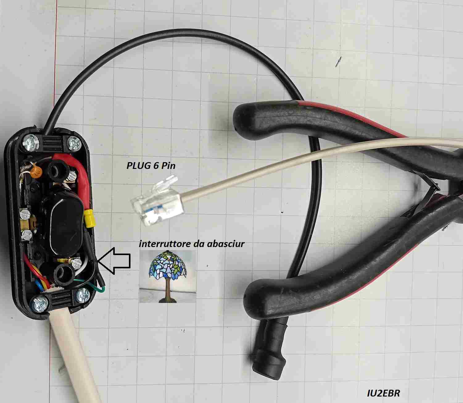

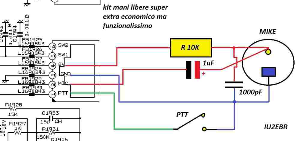

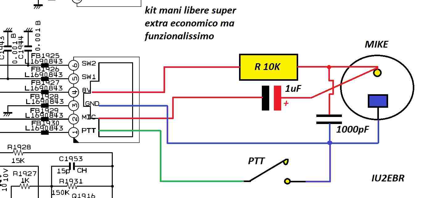

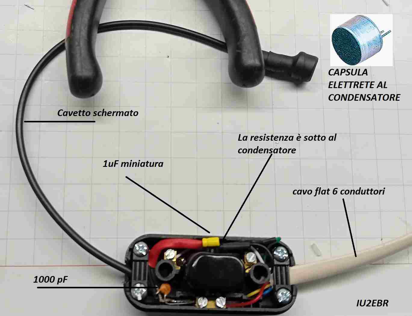

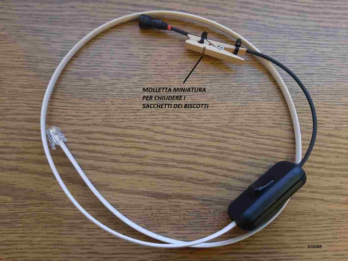

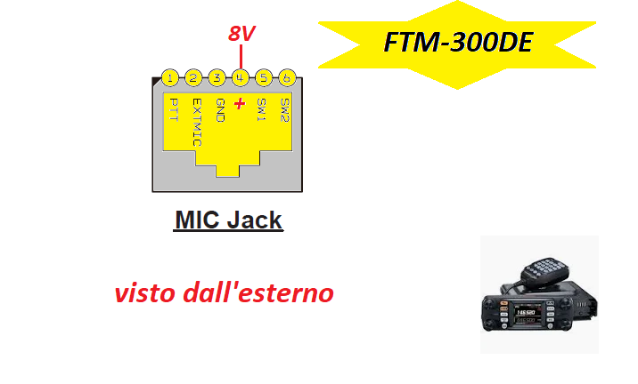

Mauro Dalseno Inserito: 18 febbraio Segnala Inserito: 18 febbraio Buonasera Radioamatori e CB, per chi ha un minimo di manualità e vuole spendere molto poco per realizzare quello che secondo il mio punto di vista è un pratico Kit mani libere senza dover attaccare accidenti vari sulla leva del cambio, sui devioluci, sull'aletta parasole ecc. ecc. ho avuto questa semplice idea che come prototipo iniziale direi che va veramente bene, i controlli che ho avuto sono veramente ottimali. Per prima cosa inserisco lo schema del kit che si autoalimenta in questo caso con un apparato FTM300DE
Mauro Dalseno Inserita: 18 febbraio Autore Segnala Inserita: 18 febbraio di seguito inserisco per chiarezza il connettore della radio visto dalla parte anteriore dove entra il plug del mike
Mauro Dalseno Inserita: 18 febbraio Autore Segnala Inserita: 18 febbraio Queste invece sono le foto del kit mani libere, nel mio caso il cavo è fin troppo lungo anche se non sembra perché la presa mike della radio l'ho prolungata fino all'attacco della cintura per renderla comoda nel caso di collegare il mike originale o il kit mani libere. (quasi non si vede)
Mauro Dalseno Inserita: 18 febbraio Autore Segnala Inserita: 18 febbraio L'interruttore costa 1,20€ al Brico, la capsula costa 1,00€, il resto qualche € ma è qualche giorno che lo utilizzo attaccando la molletta alla sciarpa o alla camicia, e con il caldo probabilmente l'attaccherò alla cintura con grandissima soddisfazione. Più avanti pensavo di perfezionarlo usando un cavo flat nero, e qualcosa di più decente al posto della molletta (già mi stanno prendendo in giro) Ma la soddisfazione dell'autocostruzione non ha pari
Mauro Dalseno Inserita: 25 febbraio Autore Segnala Inserita: 25 febbraio Per chi vuole autocostruirselo, mi raccomando di non invertire i conduttori e di guardare 3 volte i collegamenti prima di connettere il Kit all'apparato, non mi prendo ovviamente nessuna responsabilità per eventuali danni all'apparato, chi lo vuole costruire deve essere una persona con un minimo di esperienza elettronica e quindi avere le capacità per farlo. la resistenza nel caso di alimentazioni a 5V può avere valori inferiori di una/due taglie in base anche alla tipologia di capsula che si riesce a reperire. Consiglio prima di provarlo volante, calibrare la resistenza e poi realizzarlo come si deve.
sondino Inserita: 25 febbraio Segnala Inserita: 25 febbraio Bello, la molletta è un tocco di classe. Magari per una produzione di serie, sostituirla con una clip a molla tipo portatesserini.
Mauro Dalseno Inserita: 26 febbraio Autore Segnala Inserita: 26 febbraio Il 25/2/2025 alle 13:15 , sondino ha scritto: sostituirla con una clip a molla tipo portatesserini. effettivamente è una cosa più carina da vedere, faremo anche quello....
