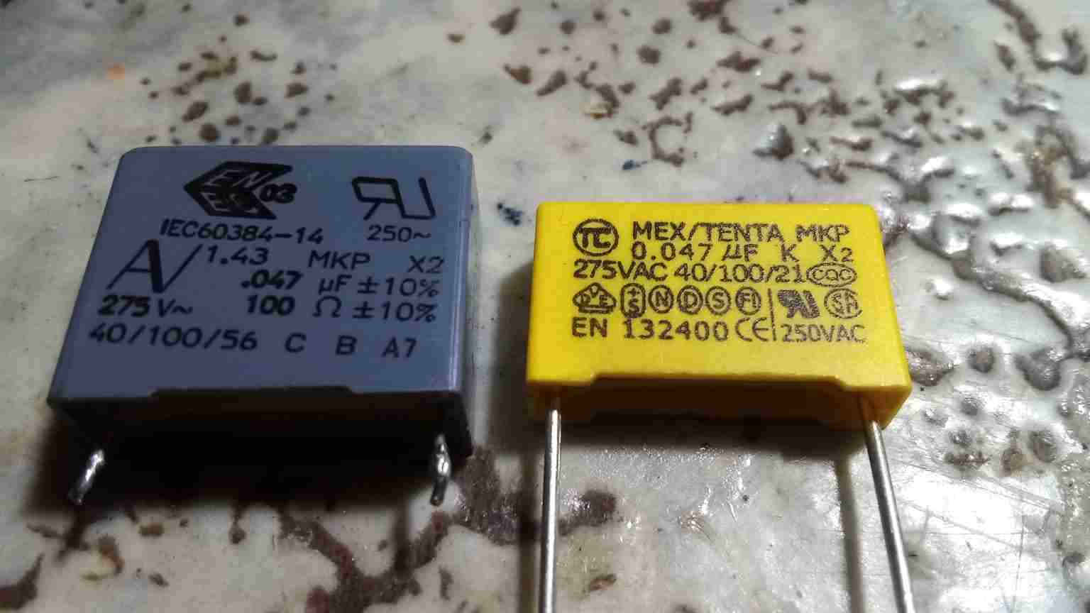

agoman Inserito: 19 febbraio 2025 Segnala Inserito: 19 febbraio 2025 (modificato) buonasera ultimamente sono un po' inceppato dopo lincidente ho perso qualche colpo, chiedevo un aiuto io ho questo condensatore poliestere 0.047 con resistenza da 100 ohm chiedevo se posso usare quello giallo, come mai ce scritto 100ohm? ce una resistenza in serie o parallelo all'interno? a cosa servirebbe questa resistenza che indicano aspetto dritte grazie. Modificato: 20 febbraio 2025 da Livio Orsini
Livio Orsini Inserita: 20 febbraio 2025 Segnala Inserita: 20 febbraio 2025 7 ore fa, agoman ha scritto: a cosa servirebbe questa resistenza che indicano aspetto dritte grazie. Non è un condensatore, ma un filtro RC; si usa come antidisturbo, ad esempio, in parallelo alle bobine dei relè.
agoman Inserita: 20 febbraio 2025 Autore Segnala Inserita: 20 febbraio 2025 5 ore fa, Livio Orsini ha scritto: Non è un condensatore, ma un filtro RC; a cavolo allora acquisto l'originale provato col capacimetro da 13 nanofarad grazie livio per la risposta e mi scuso per l'errore di titolo ho scritto quseti pultroppo aspetto gli occhiali non so se si puo' correggere. buona giornata alla prossima.
Livio Orsini Inserita: 20 febbraio 2025 Segnala Inserita: 20 febbraio 2025 1 ora fa, agoman ha scritto: mi scuso per l'errore di titolo ho scritto Non fa niente l'ho corretto io. Dov'è montato questo filtro?
Lorenzo-53 Inserita: 21 febbraio 2025 Segnala Inserita: 21 febbraio 2025 Molto tempo addietro li ho visti montati su alcune schede durante un corso di aggiornamento, della RIFA, avevo chiesto se potevano essere sostituiti con condensatore e resistenza esterna, ma mi è stato detto meglio di no essendo garantiti antifiamma solo se inglobati, di certo non erano antifumo perché quello era garantito, bianco e acre in pochi secondi avevi la nebbia sul banco
agoman Inserita: 8 marzo 2025 Autore Segnala Inserita: 8 marzo 2025 Il 20/02/2025 alle 14:54 , Livio Orsini ha scritto: Non fa niente l'ho corretto io. Dov'è montato questo filtro? grazie per la correzione. era montata su una scheda asciugatrice se non erro vicino il rele' che alimenta il motore della vasca, adesso lo ridata indietroal cliente e provata ha detto che funziona correttamente, ho messo quello giusto in piu' ho sostituito anche l'integrato lnk che era andato in corto assieme a una resistenza da 47ohm problema risolto, grazie comunque per l'aiuto.
