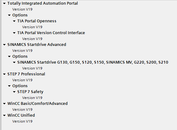

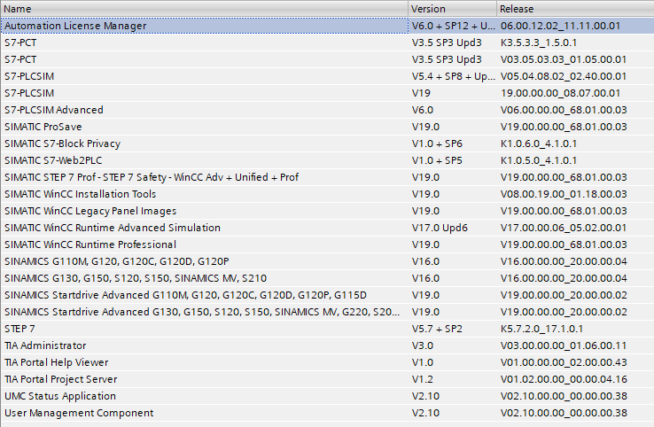

drn5 Inserito: 20 febbraio 2025 Segnala Inserito: 20 febbraio 2025 Ciao, ci ho provato e riprovato, ma non ne vengo a capo. Su un pc lo stesso progetto sviluppato con TIA19 si apre su altro no, con questo errore: Il pc che apre questo progetto ha installato i TIA dalla 14 alla 19, quello che non riesce ad aprirlo ha solo il 19 (che funziona egregiamente su tanti altri progetti) Cerca e ricerca non capisco dove andare a prendere lo startdrive che menziona... Idee e suggerimenti? Grazie a tutti.
batta Inserita: 20 febbraio 2025 Segnala Inserita: 20 febbraio 2025 Domanda banale, ma la faccio lo stesso: versione di Startdrive installata? Eventuali suppor packages?
dina_supertramp Inserita: 20 febbraio 2025 Segnala Inserita: 20 febbraio 2025 (modificato) Apri il TIA19 sul PC dove hai il problema e vai nella barra in alto --> "Hel p" --> "Installed software" --> Espandi tutto Metti lo screen Modificato: 20 febbraio 2025 da dina_supertramp
drn5 Inserita: 20 febbraio 2025 Autore Segnala Inserita: 20 febbraio 2025 (modificato) che da qui sembra non mancare! ma da qui si. Modificato: 20 febbraio 2025 da drn5
dina_supertramp Inserita: 20 febbraio 2025 Segnala Inserita: 20 febbraio 2025 (modificato) Prova a fare una reinstallazione (ripara) del pacchetto Startdrive V19, senza aggiornarlo (SP) magari si è corrotto qualcosa nel registro Windows. Non ti dico di aggiornarlo all'SP1 perché non so cosa ti comporta a livello di progetto (saprai già che gli SP di StartDrive vanno di pario passo con gli SP di S7, WinCC ecc.). Qui trovi i due DVD (sia V19 che V19 SP1) SINAMICS Startdrive V19 - ID: 109821373 - Industry Support Siemens Modificato: 20 febbraio 2025 da dina_supertramp
drn5 Inserita: 20 febbraio 2025 Autore Segnala Inserita: 20 febbraio 2025 Ho provato a "ripararlo", ma purtroppo quando è verso i 15 minuti dal termine regredisce a circa 44 minuti e continua all'infinito così..avanti e indietro.. L'ho lasciato continuare per curiosità per circa 2 ore poi mi sono stufato e l'ho interrotto. L'ho disintallato e reinstallato 3 volte, ma il risultato non cambia... Adesso ci riprovo con il link che mi hai messo..vediamo cosa succede...
dina_supertramp Inserita: 20 febbraio 2025 Segnala Inserita: 20 febbraio 2025 Mi sa che sei entrato in uno di quei buchi neri dell'universo Windows / TIA. E' raro trovarli, ma quando li becchi ti risucchiano e non ci esci più. Per evitare cose del genere (mi sono capitate, mi capitano e capiteranno) mi sono armato come segue: - Macchine virtuali - Ogni volta che aggiorno / modifico / aggiungo un applicazione faccio uno snapshot della vm e lo commento con le modifiche fatte a livello di installazioni Operano così mi sono evitato qualche rottura. In caso di problema torno indietro allo snapshot precedente. Se non va neanche col DVD preso dal link che ti ho girato ti consiglio di disinstallare e reinstallare tutto il TIA. Lo so che è uno sbattimento, capisco...ma non vedo soluzioni se neanche il ripara funziona.
drn5 Inserita: 20 febbraio 2025 Autore Segnala Inserita: 20 febbraio 2025 51 minuti fa, dina_supertramp ha scritto: Macchine virtuali questa l'ho già provata e il risultato è lo stesso. 52 minuti fa, dina_supertramp ha scritto: disinstallare e reinstallare tutto il TIA fatto pure questo, nella VM... A questo punto credo/spero sia il file di installazione dello startdrive... vedremo.. sennò pianto tutto e apro un chiringuito 😎
dina_supertramp Inserita: 20 febbraio 2025 Segnala Inserita: 20 febbraio 2025 38 minuti fa, drn5 ha scritto: questa l'ho già provata e il risultato è lo stesso. Inteso come snapshot (backup) in modo da tornare indietro a quando funzionava 39 minuti fa, drn5 ha scritto: ... vedremo.. sennò pianto tutto e apro un chiringuito 😎 ehhhhh che passione il nostro mestiere 🤣
batta Inserita: 20 febbraio 2025 Segnala Inserita: 20 febbraio 2025 Se non ricordo male, durante l'installazione di Startdrive c'è la possibilità di selezionare alcuni componenti. Prova a rifare l'installazione controllando bene di selezionare tutti i pacchetti necessari.
drn5 Inserita: 20 febbraio 2025 Autore Segnala Inserita: 20 febbraio 2025 La versione scaricata dal link sopra e installata ha funzionato. Grazie delle dritte ... quindi niente chiringuito 😒
dina_supertramp Inserita: 20 febbraio 2025 Segnala Inserita: 20 febbraio 2025 6 minuti fa, drn5 ha scritto: La versione scaricata dal link sopra e installata ha funzionato. Bene. Per curiosità, cosa usavi prima? L'installativo "spacchettato" tipo archivio? Oppure dall'installazione del TIA? 6 minuti fa, drn5 ha scritto: La versione scaricata dal link sopra e installata ha funzionato. Grazie delle dritte ... quindi niente chiringuito 😒 🤣
drn5 Inserita: 20 febbraio 2025 Autore Segnala Inserita: 20 febbraio 2025 7 minuti fa, dina_supertramp ha scritto: "spacchettato" tipo archivio in questo caso invece ho scaricato la iso che ho unzippato in locale... "non avrebbero dovuto esserci differenze tra i due", ma a quanto pare c'erano non visibili durante l'installazione...
dina_supertramp Inserita: 20 febbraio 2025 Segnala Inserita: 20 febbraio 2025 17 minuti fa, drn5 ha scritto: "non avrebbero dovuto esserci differenze tra i due" difatti....strano...
