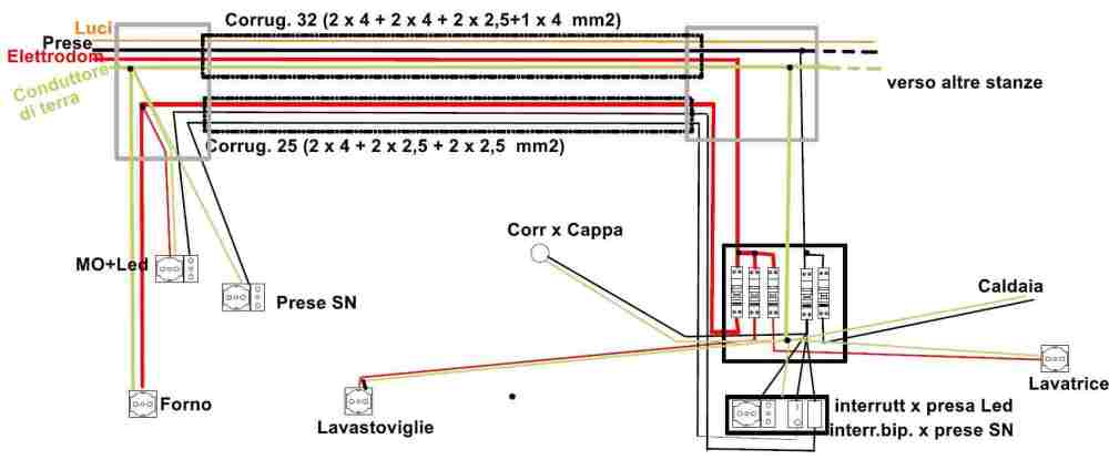

GP96 Inserito: 24 febbraio 2025 Segnala Inserito: 24 febbraio 2025 Ciao a tutti. Sto facendo rifare l’impianto elettrico di un appartamento e vorrei un parere sulla possibilità di utilizzare un solo conduttore (da 4mm2) di terra per piu’ linee e se il passaggio di piu’ linee su un solo corrugato puo’ comportare problemi per il riscaldamento dei cavi stessi. Le linee che passerebbero dentro il corrugato da 32 sono le dorsali relative alla linea luci (colore arancione nel disegno, cavi da 2,5 mm2 di sezione), alla linea prese (colore nero, 4 mm2) ed alla linea elettrodomestici (colore rosso, 4 mm2). Le linee luci e prese proseguono anche verso le altre stanze mentre quella elettrodomestici si ferma in cucina. Nel corrugato da 32 passerebbero quindi 7 cavi (5 da 4mm2 e 2 da 2,5mm2) (anziché 9 se ogni linea avesse il suo conduttore di terra). Da calcoli fatti, il rapporto tra il diametro del fascio di cavi e quello interno del corrugato dovrebbe essere superiore a 1,5 Dal quadro elettrico posto a dx, dopo i magnetotermici, la linea elettrodomestici alimenta il forno ed il microonde (attraverso il corrugato da 25), la lavastoviglie e la lavatrice (quest’ultima posta nel balcone a dx della cucina), mentre la linea prese alimenta la cappa aspirante, le prese del piano di lavoro, la striscia led sottopensili e la caldaia a gas posta in balcone. La presa etichettata con SN è comandata da un interruttore bipolare posto sotto il quadro elettrico per poter dare alimentazione solo quando non si usa il lavello (in quanto la presa è abbastanza vicina). L’altro interruttore, anche questo posto sotto il quadro elettrico, serve per alimentare o meno la presa cui è collegata una striscia led di illuminazione sotto i pensili. Aggiungo che le linee, provenienti dal quadro elettrico principale, sono protette ciascuna da magnetotermici da 16_A (quello delle luci da 10_A). Grazie in anticipo e mi scuso per la prolissità.
reka Inserita: 24 febbraio 2025 Segnala Inserita: 24 febbraio 2025 usare il gialloverde unico è lo stanndard, nessuno tira un gialloverde per linea nei tratti in comune. dei vari tubi si trovano le tabelle con il numero massimo di conduttori che si possono far passare.
piergius Inserita: 25 febbraio 2025 Segnala Inserita: 25 febbraio 2025 Inoltre, per ottimizzare la Continuità del Servizio, è opportuno che i vari Servizi Essenziali H24 come Luce, Allarme, Congelatore, Frigo, Modem etc , non condividano lo stesso Differenziale o MagnetoTermicoDifferenziale dei Grandi Elettrodomestici . - Buon pomeriggio !
GP96 Inserita: 25 febbraio 2025 Autore Segnala Inserita: 25 febbraio 2025 Grazie Reka: ritieni sia sufficiente da 4mm2, oppure da 6 mm2 ? (l'impianto è su 3kw ma dimensionato per 6 kW) . Per Piegius: grazie per la precisazione, concordo assolutamente con te. Nel disegno non sono indicate le linee che seguono altro percorso ma, in particolare, è prevista una linea "prioritaria" per router, allarme, frigo e sensore gas. Non è su UPS, ma è la linea che, insieme a quella luci, il gestore carichi provvede (almeno dovrebbe ) a mantenere collegate, in caso di superamento di un determinato assorbimento complessivo ( programmabile) mentre stacca le linee prese, elettrodomestici e condizionatori. Sono sotto differenziali separati. Grazie ancora
reka Inserita: 25 febbraio 2025 Segnala Inserita: 25 febbraio 2025 l'importante è che sia della sezione almeno pari a quella maggiore tra i cavi caricati. se hai un 4 va bene un 4 ma nessuno ti vieta di tirare un gialloverde del 6mmq se ci passa comodo.
GP96 Inserita: 25 febbraio 2025 Autore Segnala Inserita: 25 febbraio 2025 Ok, grazie (devo anche vedere la sezione del cavo di terra che mi entra nell'appartamento, ma penso sia da 6mm2)
