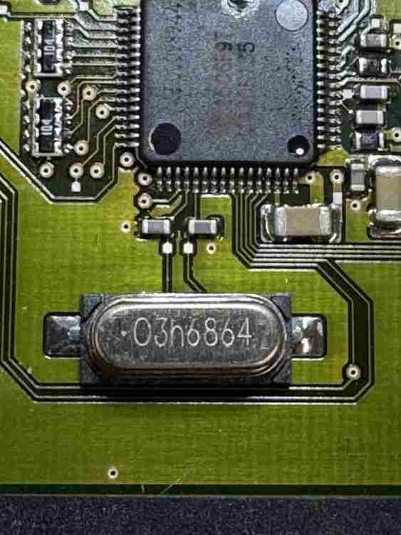

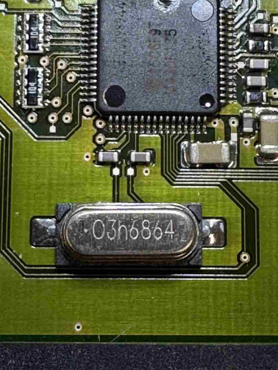

slayder76 Inserito: 26 febbraio 2025 Segnala Inserito: 26 febbraio 2025 Buonasera a tutti sono a chiedere aiuto per capire il valore di un risonatore ceramico di una tastiera ad infrarossi di cui allego foto. ringrazio tutti anticipatamente.
ALLUMY Inserita: 26 febbraio 2025 Segnala Inserita: 26 febbraio 2025 (modificato) È un quarzo. Dalla stampigliatura non riesco a decifrare il suo valore. Però ho visto adesso che esistono da 3,6864mhz. Si potrebbe tentare la conferma attraverso il datasheet dell' integrato. Modificato: 26 febbraio 2025 da ALLUMY
slayder76 Inserita: 10 marzo 2025 Autore Segnala Inserita: 10 marzo 2025 ti ringrazio si ho l'ho sostituito con il valore che mi hai indicato. grazie
