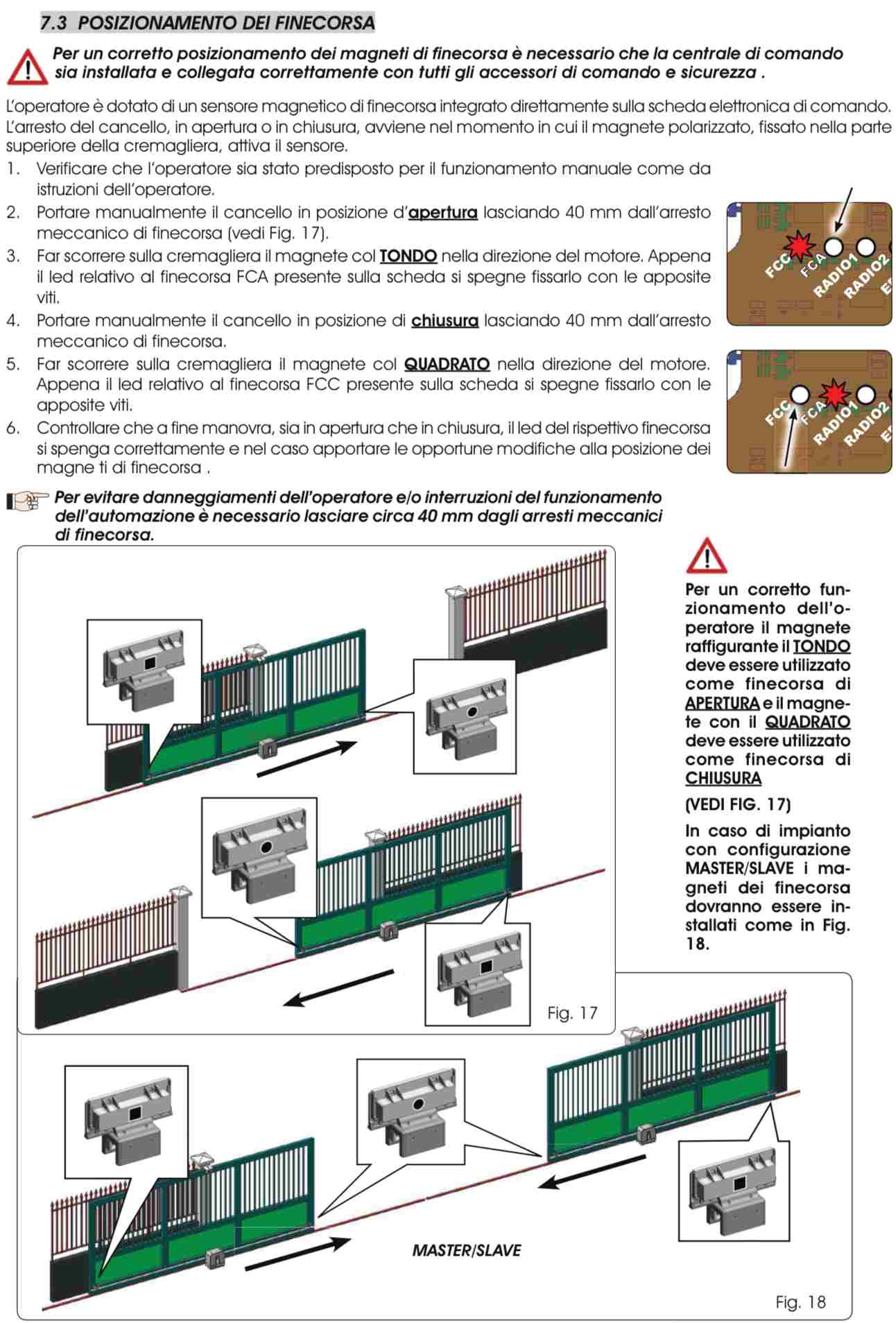

Jose2380 Inserito: 7 marzo 2025 Segnala Inserito: 7 marzo 2025 Salve sono nuovo in questo forum, volevo chiedervi su un problema che ho con il mio cancello automatico scorrevole della faac. Il problema è il seguente: da scheda di controllo mi da errore 27 ostacolo visivo e il cancello si riapre per due volte poi chiude facendo un piccolo scatto in dietro lasciando circa 30 cm di apertura. Cosa potrebbe essere?
giuseppe071964 Inserita: 7 marzo 2025 Segnala Inserita: 7 marzo 2025 Hai verificato il perfetto funzionamento delle fotocellule? Quest'allarme indica la presenza di un ostacolo, quindi la causa potrebbe essere fotocellule guaste, o le coperture delle stesse sono sporche.
giugn76 Inserita: 7 marzo 2025 Segnala Inserita: 7 marzo 2025 Ciao Se il cancello arriva a chiusura totale e si riapre di 30cm (per me) devi regolare il finecorsa di chiusura Per il resto se riesci mandaci delle foto dei led di controllo nei vari momenti dell’anomalia
ROBY 73 Inserita: 7 marzo 2025 Segnala Inserita: 7 marzo 2025 Ciao Jose2380, 2 ore fa, Jose2380 ha scritto: Il problema è il seguente: da scheda di controllo mi da errore 27 ostacolo visivo e il cancello si riapre per due volte poi chiude facendo un piccolo scatto in dietro lasciando circa 30 cm di apertura. Quindi una volta che dai un comando con il pulsante o il radiocomando, il cancello si apre una volta, si richiude da solo (attende il tempo di pausa, oppure si richiude subito?), si riapre e si richiude nuovamente per poi riaprirsi i 30cm, giusto? Secondo me potrebbe essere il finecorsa di chiusura che non interviene, oppure l'encoder che non rileva correttamente la corsa, le fotocellule non dovrebbero dare questo tipo di problemi. Se segui i led dei finecorsa FCC e FCA, questi come si comportano? Se sblocchi il motore e muovi il cancello manualmente, meccanicamente risulta duro, oppure scorre bene? Casomai posta un paio di foto e meglio ancora un video (che andrà caricato in un sito esterno tipo YouTube e poi postato il link qui) del problema
Jose2380 Inserita: 7 marzo 2025 Autore Segnala Inserita: 7 marzo 2025 Salve, quando do il comando per aprire il cancello funziona bene si apre aspetta il suo tempo poi chiudi ma subito si riapre, poi si richiude e poi fa un piccolo ritorno in dietro che rimane circa 30 cm aperto, controllando la centralina da errore 27 (ostacolo visibile 10 sg )
Jose2380 Inserita: 8 marzo 2025 Autore Segnala Inserita: 8 marzo 2025 Grazie mille risolto come indicato, il fine corsa magnetico della chiusura era troppo indietro. Grazie mille a tutti per le vostre indicazioni
ROBY 73 Inserita: 8 marzo 2025 Segnala Inserita: 8 marzo 2025 11 ore fa, Jose2380 ha scritto: risolto come indicato, il fine corsa magnetico della chiusura era troppo indietro. Ottimo, l'importante è questo. Ciao prego
