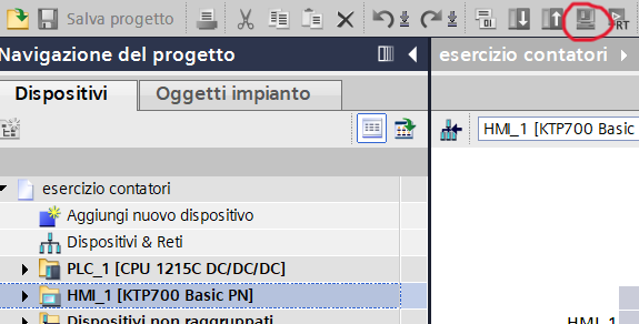

Roberto massa Inserito: 9 marzo 2025 Segnala Inserito: 9 marzo 2025 Salve a tutti, passando alla versione V20 di tia portal, ho notato che il pannello hmi non entra in simulazione; mi spiego meglio. Se creo un progetto, e voglio simularlo (senza PLC e hmi fisico), ma con PLC SIM, il plc riesco a mandarlo in simulazione regolarmente, ma quando voglio mandare l'Hmi il pulsante di simulazione con il computer rimane offuscato. Ho allegato la foto per maggior chiarezza. Ho anche provato a cambiare il tipo di pannello ma il problema persiste. Grazie a chi può aiutarmi.
p.fabio Inserita: 10 marzo 2025 Segnala Inserita: 10 marzo 2025 Ancora non sono passato al 20. Ma hai installato il simulatore per i pannelli V17? (WinCC Runtime Advanced Simulation V17) Quei pannelli si sono fermati alla versione 17. Hai provato a inserire e avviare un pannello Unified?
drugo66 Inserita: 10 marzo 2025 Segnala Inserita: 10 marzo 2025 Ciao, guarda questo post dal forum ufficiale Siemens se ti può essere di aiuto.
