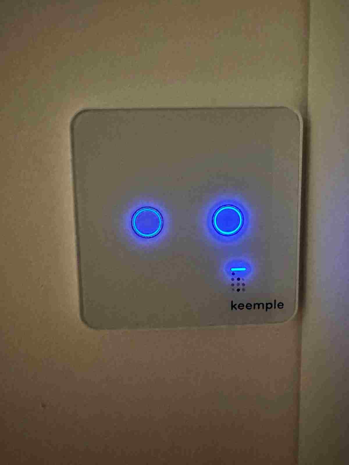

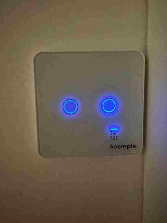

kkava Inserito: 11 marzo 2025 Segnala Inserito: 11 marzo 2025 Ciao dovendo ristrutturare tutto l'impianto elettrico devo sostituire tutti i frutti,che mi consigliate per materiali adatti a scatole da incasso tonde ?una via di mezzo ne le piu' care ,ma nemmeno le piu' scadenti. Grazie
reka Inserita: 11 marzo 2025 Segnala Inserita: 11 marzo 2025 io consiglio di farle diventare rettangolari. se rimani sulle rotonde direi che siano almeno con i portafrutti adatti al fissaggio con tasselli e una serie che abbia i frutti bassi
kkava Inserita: 11 marzo 2025 Autore Segnala Inserita: 11 marzo 2025 Visto che ho parenti in Polonia e usano solo in scatole rotonde mi ha nno indicato quelli della Keemple,che ne dite?Altrimenti si va sulla serie Vimar 8000
luigi69 Inserita: 11 marzo 2025 Segnala Inserita: 11 marzo 2025 Allora....un conto è una riparazione al volo , dove magari è stata da poco messa la tappezzeria...e non si può rompere , ma nel 2025 ; 4 ore fa, kkava ha scritto: dovendo ristrutturare tutto l'impianto elettrico È impossibile usare le scatole rotonde , mi unisco al pensiero di @reka Il problema , è che se l impianto è vecchiotto , con le scatole rotonde sicuramente non sarà adeguata la sezione dei cavi e le tubazioni... non è sostituendo un interruttore che magicamente tutto diventa a norma La vimar 8000 ha fatto il suo tempo , la considero molto , la tenevo a magazzino ma la presa unel bivalente , come esempio, ha un prezzo fuori dal mondo , la 08410....
ROBY 73 Inserita: 11 marzo 2025 Segnala Inserita: 11 marzo 2025 (modificato) Ciao kkava, concordo in pieno con gli altri per quanto riguarda le scatole, ma le scatole di derivazione e tubazioni come sono messe? L'impianto è con tubi posati a terra, oppure perimetrali alti a pochi centimetri dal soffitto? 5 ore fa, kkava ha scritto: ..........Altrimenti si va sulla serie Vimar 8000 Pienamente d'accordo con @luigi69, casomai passa alla Vimar Plana, vai a spendere se non la metà, almeno un 30% in meno, ormai la serie 8000 è considerata solo per i ricambi e quindi più cara, poi il portafoglio è il tuo, vedi tu. Solo per farti un esempio, un semplice interruttore Plana art. 14000 costa a listino 3,98 €, mentre il 08000 costa 7,26 €, basta che guardi i prezzi nel sito Vimar, è tutto in chiaro Modificato: 11 marzo 2025 da ROBY 73
reka Inserita: 12 marzo 2025 Segnala Inserita: 12 marzo 2025 io ho appena fatto una camera con la "linea" e mi sono trovato bene. comunque forse è meglio definire "ristrutturare tutto l'impianto"
Boom32 Inserita: 12 marzo 2025 Segnala Inserita: 12 marzo 2025 Io ho appena rifatto l'impianto di casa, ho utilizzato le vecchie tubazioni e lasciato le scatole tonde per le derivazioni che purtroppo si chiudono a fatica, ma le tubazioni erano ampissime. Le scatole portafrutto vanno però assolutamente cambiate, viene uno schifo di lavoro a lasciare quelle tonde, i conduttori vengono massacrati e le prese vengono via dal muro che è un piacere.
kkava Inserita: 18 marzo 2025 Autore Segnala Inserita: 18 marzo 2025 Le scatole di derivazione sono ok cosi' come le tubazioni,sono ancora indeciso su Vimar Plana o bticino Matix,opterei per lasciare le scatole rotonde per due frutti e fare le rettangolari dove metto moduli a 3 frutti .Che ne pensate ?o mi conviene fare tutto a incasso rettangolare?
reka Inserita: 18 marzo 2025 Segnala Inserita: 18 marzo 2025 dipende tutto da quanta voglia hai di tribolare, chiuedere le tonde con due frutti è una rottura, e le prese le devi per forza fissare con i tasselli. io ormai vorrei vedere tutte scatole a 4 moduli
ROBY 73 Inserita: 18 marzo 2025 Segnala Inserita: 18 marzo 2025 3 ore fa, kkava ha scritto: o mi conviene fare tutto a incasso rettangolare? Di sicuro questo, punto e basta!
luigi69 Inserita: 18 marzo 2025 Segnala Inserita: 18 marzo 2025 3 ore fa, kkava ha scritto: opterei per lasciare le scatole rotonde per due frutti e fare le rettangolari dove metto moduli a 3 frutti .Che ne pensate ? in piemontese : Tacun ! ovvero rappezzo , riparazione posticcia, provvisoria , che però durerà per sempre io ti avevo suggerito sopra, mettere mani ad un impianto , lo si fa , forse, ogni 20...30 anni
