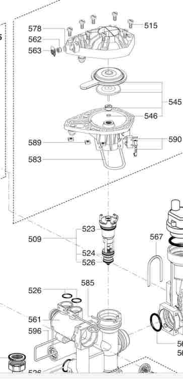

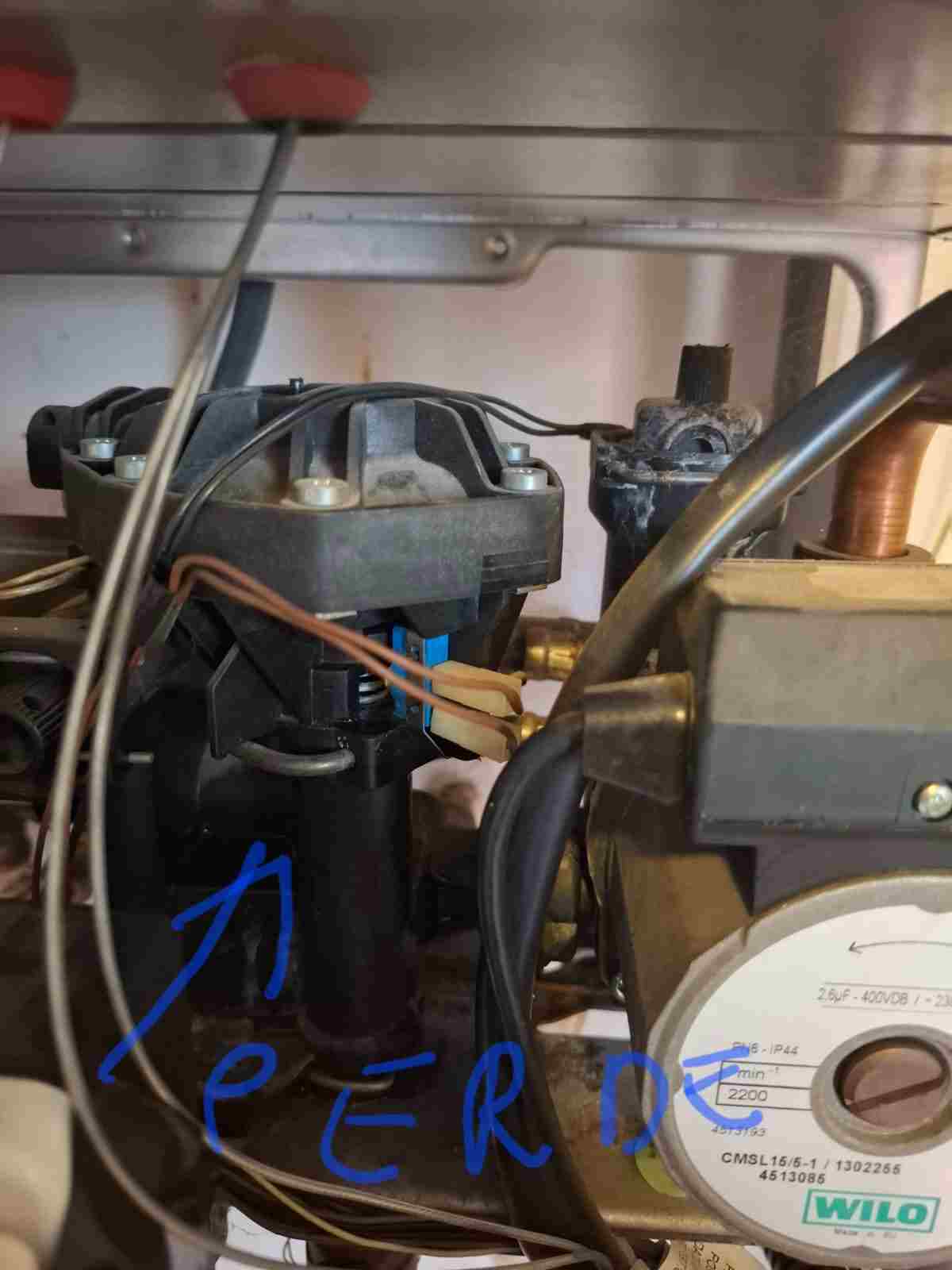

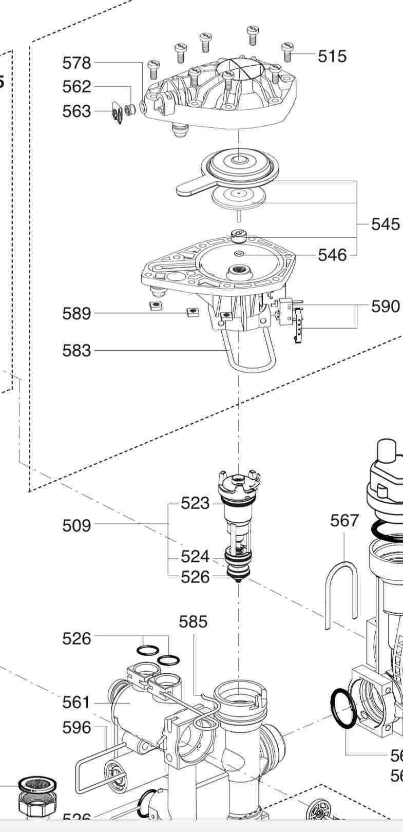

Caldaia CHAFFOTEAUX elexia comfort 24 ff perdita acqua motore valvola tre vie consigli
tapascione65
Ciao a tutti dopo 20 anni e diversi interventi la mia caldaia presenta una perdita e ritengo che sia  nella zona  motore valvola a tre vie ( non so se è nel microinterruttore oppure sono le o-ring dell'otturatore . Un consiglio sostituisco le o ring dell'otturatore oppure conviene sostituire tutto l'otturatore .
E' una operazione delicata ? chiedo consigli Vedi foto allegata
WhatsApp Image 2025-03-11 at 14.52.13.jpeg
Stefano Dalmo
In questo caso si cambia tutto l’otturatore .
tapascione65
Grazie mille approfitto , ti chiedo se è una operazione semplice svitare l'otturatore devo comprare il 509 oppure gia che ci sono consigli altri interventi manutentivi . Penso che per sfilare il motore devo sganciare la 583.
tapascione65
Fatto Grazie @Stefano Dalmo è stato semplice , una accortezza che consiglio a chi devev fare l'operazione di smntaggi attenzione al fermo della valvola necessita ruotare l'otturatore e farlo uscire dal fermo se tirate rischiate di romperlo e siete costretti a cambiare tutta la valvola .
Spero che regga ancora .....
Stefano Dalmo
Mi dispiace ma  ho fatto tardi a leggere la tua domanda , e ti avrei avvisato sulla rotazione .
ho appena letto .
grazie per la condivisione 👍
  • 6 months later...
Rosario Cristaldi
Buongiorno, devo effettuare anche io l'operazione di sostituzione dell'otturatore. Ho fatto una prova ma dopo aver sflilato il motore si sono accorto che l'otturatore non si estraeva; leggo adesso che va effettuata una rotazione di sblocco. Potete gentilmente darmi qualche spiegazione in più? Grazie.
1 ora fa, Rosario Cristaldi ha scritto:
devo effettuare anche io l'operazione di sostituzione dell'otturatore
Per favore leggi attentamente il regolamento che hai liberamente accettato all'atto dell'iscrizione alm forum.
Gli accodamenti non sono mai ammessi, anche per problemi simili. Bisogna sempre aprire una nuova discussione.
Ospite
