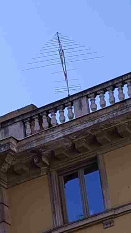

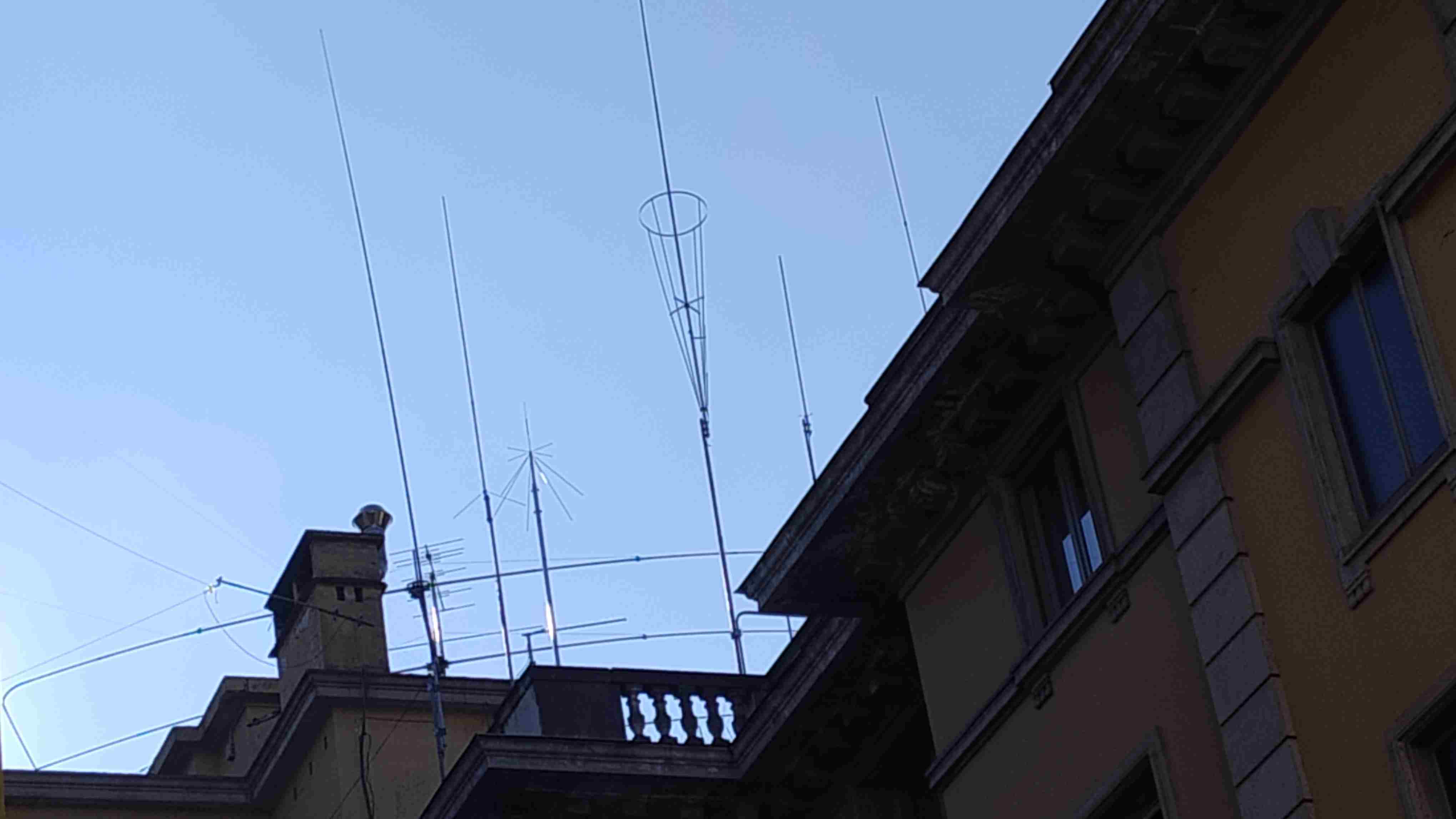

Che tipo di antenna sono?
Che tipi di antenna sono quelli in foto?
Livio Orsini
Sembra il parco antenne di un radio amatore.
Confermo, la prima è una Log, quella grande sullo sfondo è una direttiva su rotore, e quelle verticali sono Grounf Plane
NovellinoXX
Al centro dell'immagine c'e' un'antenna particolare "a discone", omnidirezionale a larghissima banda passante, es: da 25 a 1300 MHz .
Modificato: da NovellinoXX
Radioamatore per il quale è ancora necessario conseguire una specie di patentino?
Livio Orsini
9 ore fa, and.1974 ha scritto:
Radioamatore per il quale è ancora necessario conseguire una specie di patentino?
Certamente, si deve sostenere un esame; ora è più facile perchè sono anni che non è richiesta la prova di ricetrasmissione in codice morse.
  • 3 weeks later...
Il 18/03/2025 alle 07:21 , Livio Orsini ha scritto:
Certamente, si deve sostenere un esame; ora è più facile perchè sono anni che non è richiesta la prova di ricetrasmissione in codice morse.
Un mio amico l'aveva...ai tempi in cui no c'era Internet, WhatsApp e le varie chat, quello era un modo di chiacchierare del più e del meno con sconosciuti.
C'era, poi, anche modo di ascoltare le telefonate dei primi telefonini Etacs...lo lo era frutto, ma lo facevamo.
