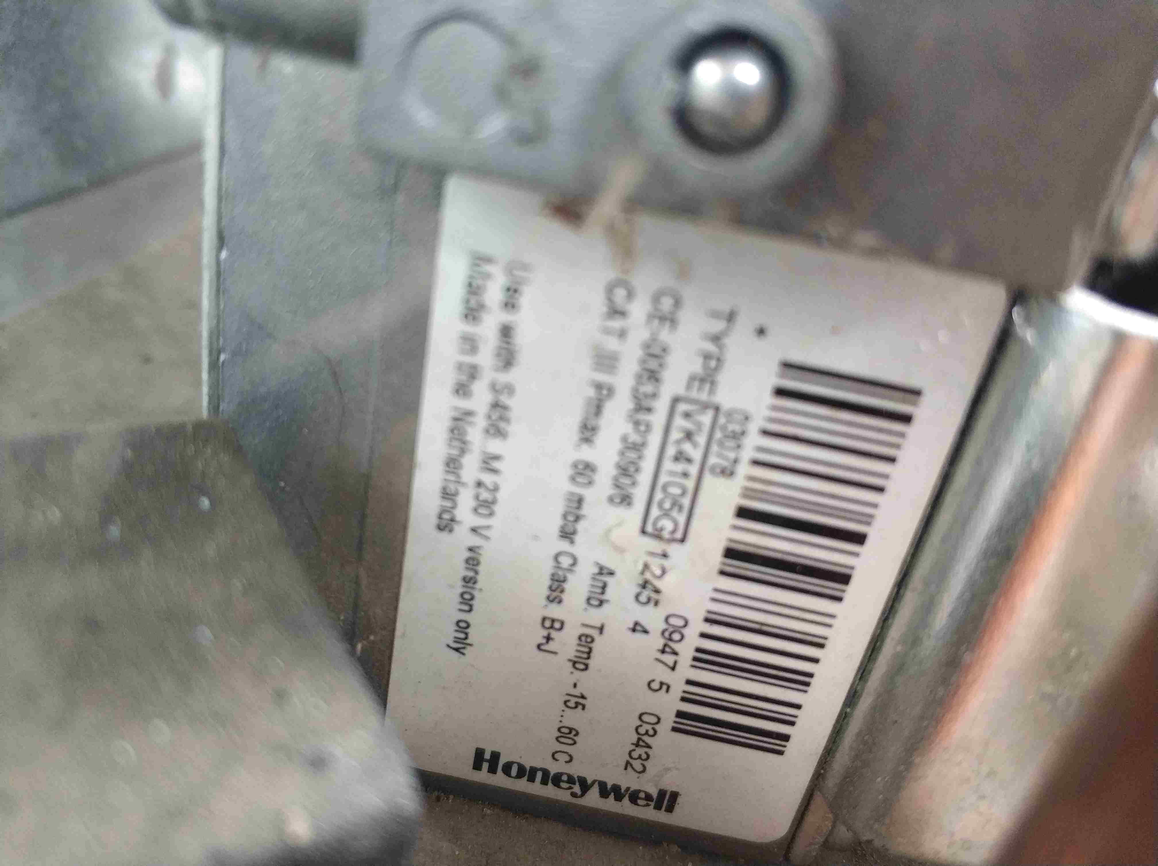

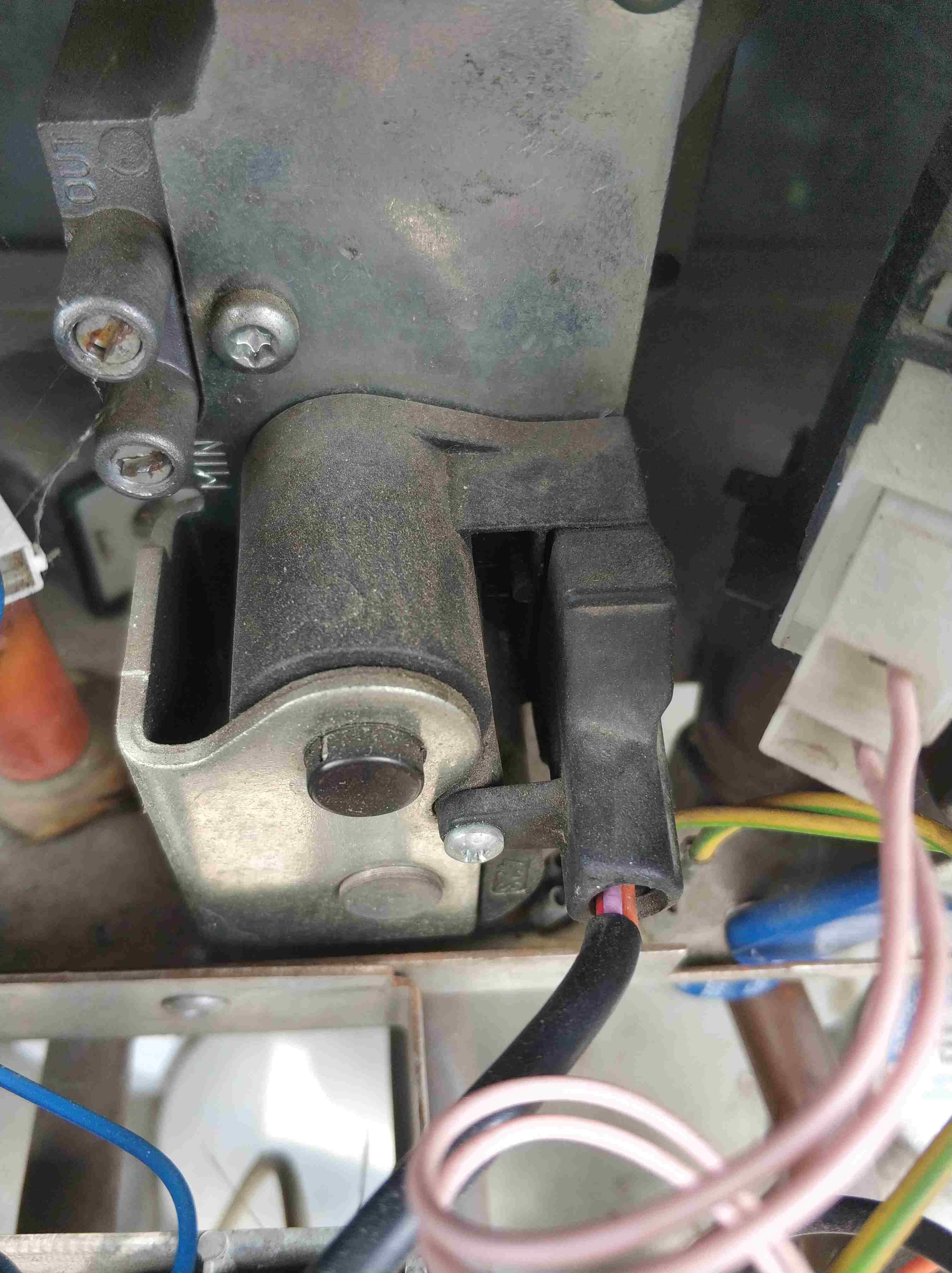

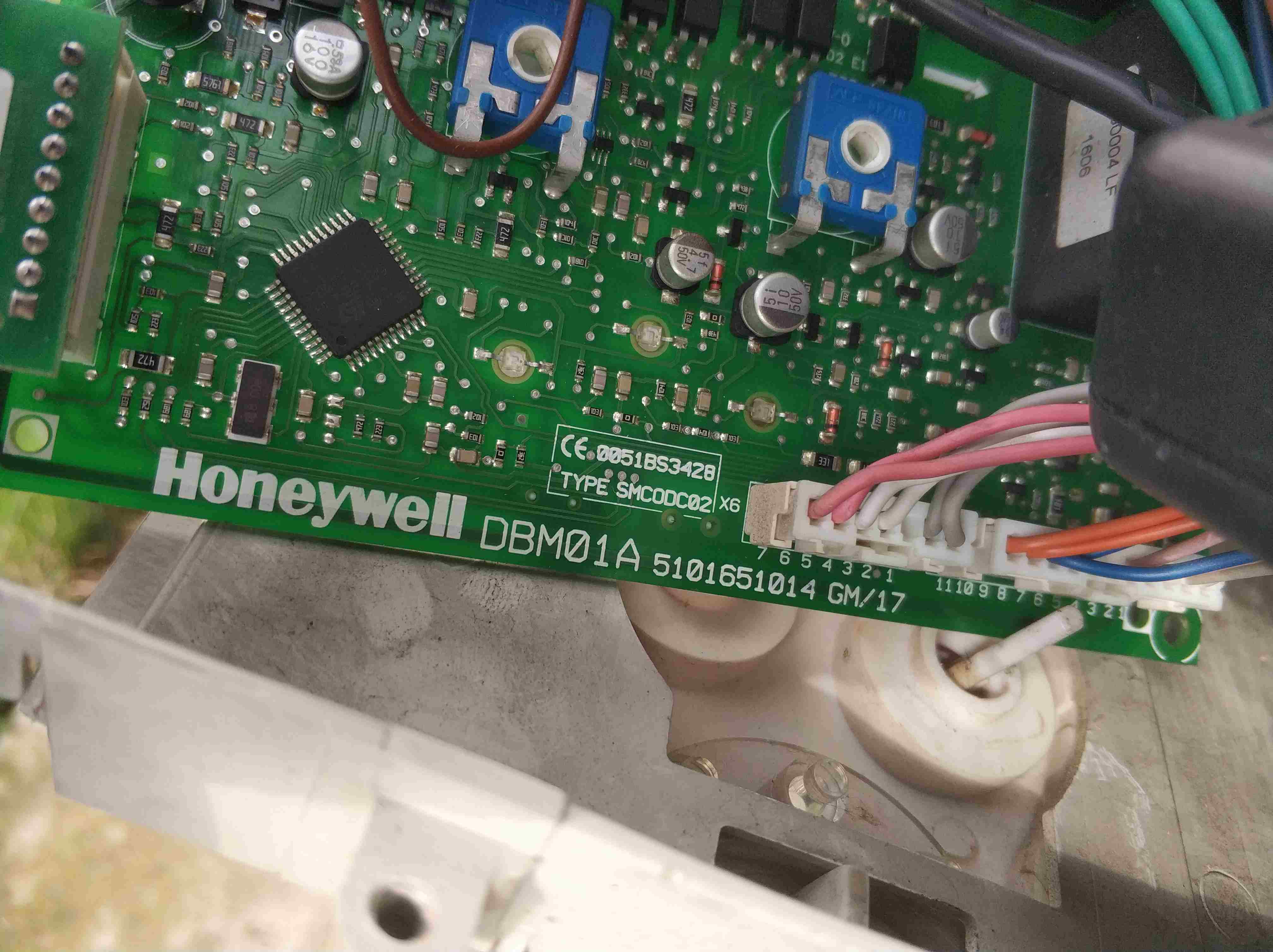

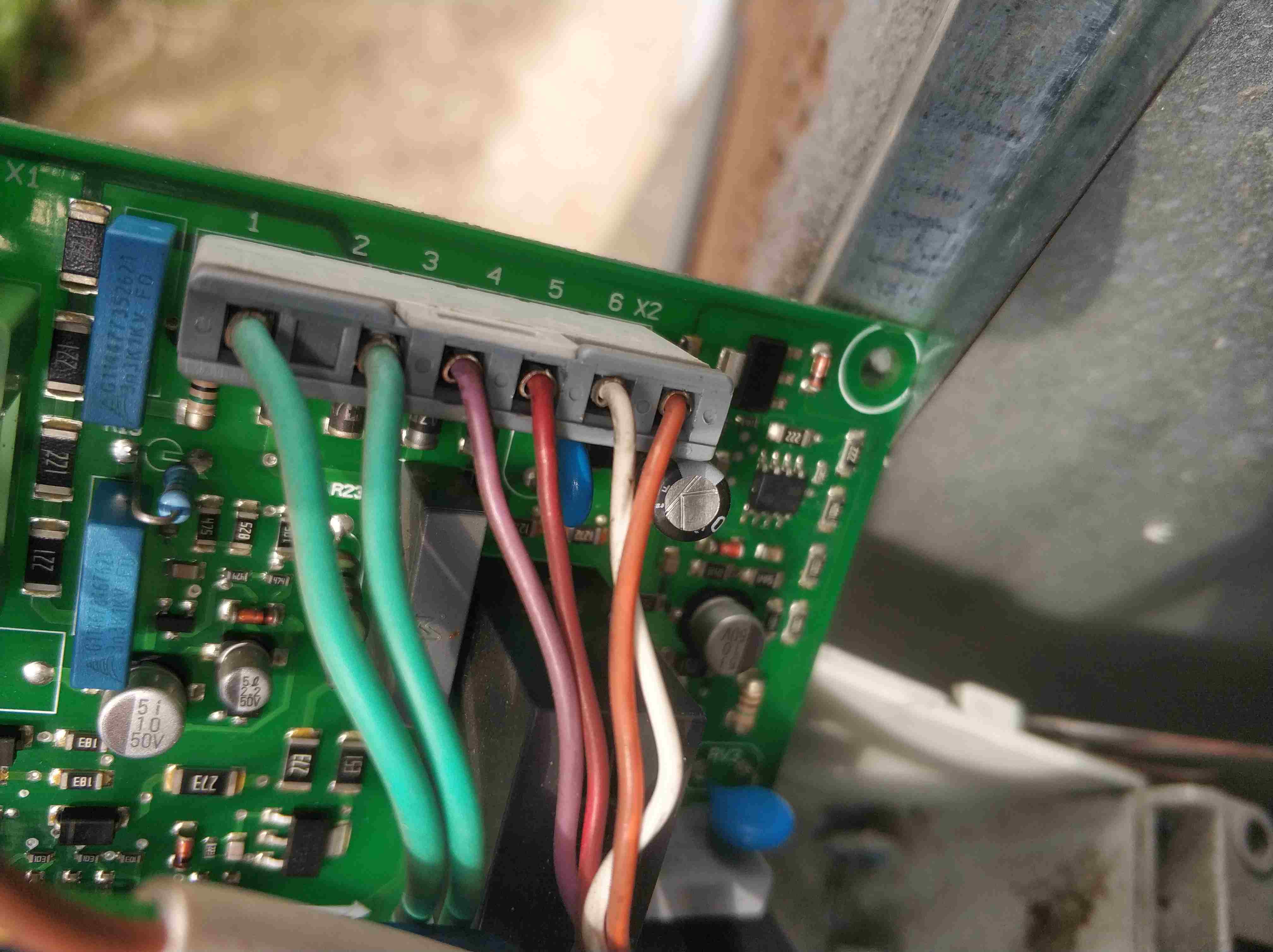

Shoun Inserito: 15 marzo 2025 Segnala Inserito: 15 marzo 2025 Buongiorno a tutti, innanzitutto complimenti per il Forum , volevo chiedere un aiuto perché ho un problema con la caldaia. È una Ferroli Domi insert F24, il problema è che l'acqua calda sanitaria è tiepida, o meglio è calda se la apro poco se la apro di più scende tiepida. In pratica la valvola del gas non modula la fiamma e rimane al minimo. Non sono molto esperto ma qualcosa mastico. Grazie in anticipo a chi mi può essere d'aiuto
Shoun Inserita: 15 marzo 2025 Autore Segnala Inserita: 15 marzo 2025 Ho fatto delle misure con il tester sulla scheda sui fili che vanno alla valvola del gas. Ho 275v su una bobina (morsetti 5-6) e 0v sull'altra bobina (morsetti 3-4). Qualcuno sa dirmi che tensione dovrei avere?
teo kojak Inserita: 15 marzo 2025 Segnala Inserita: 15 marzo 2025 (modificato) se le bobine non vanno,non dovrebbe arrivare gas al bruciatore. Potrebbe essere il modulatore o la scheda o gli ugelli sporchi. Metano o gpl?. Ma e' meglio che attendi il parere di chi ne sa. Io sono solo uno di passaggio. Modificato: 15 marzo 2025 da teo kojak
Shoun Inserita: 16 marzo 2025 Autore Segnala Inserita: 16 marzo 2025 È a metano...Da quello che ho capito,una bobina è ok e l'altra non arriva il comando dalla scheda...a meno che i morsetti 3-4 non siano la seconda bobina....
RS6R Inserita: 17 marzo 2025 Segnala Inserita: 17 marzo 2025 Il 15/03/2025 alle 11:57 , Shoun ha scritto: Ho fatto delle misure con il tester sulla scheda sui fili che vanno alla valvola del gas. Ho 275v su una bobina (morsetti 5-6) e 0v sull'altra bobina (morsetti 3-4). Qualcuno sa dirmi che tensione dovrei avere? detta così sembra un problema di scheda. prova a dare qualche pacca alla valvola del gas a vedere se alza in rampa. ad ogni modo verifica le bobine. v1 2.68 k ohm v2 1,58 k ohm
Shoun Inserita: 17 marzo 2025 Autore Segnala Inserita: 17 marzo 2025 Grazie x la risposta....ho misurato le bobine e corrispondono ai valori che hai scritto tu. Ho rimisurato la tensione sui morsetti della scheda che vanno alla valvola del gas perché mi sono accorto che una bobina sono i morsetti 3-5(non 3-4 come avevo scritto in precedenza) e l'altra bobina 4-6. Ho misurato e come tensione ho rispettivamente 60vac e 240vac. Non capisco se queste tensioni sulle bobine non sono corrette...
RS6R Inserita: 18 marzo 2025 Segnala Inserita: 18 marzo 2025 11 ore fa, Shoun ha scritto: Grazie x la risposta....ho misurato le bobine e corrispondono ai valori che hai scritto tu. Ho rimisurato la tensione sui morsetti della scheda che vanno alla valvola del gas perché mi sono accorto che una bobina sono i morsetti 3-5(non 3-4 come avevo scritto in precedenza) e l'altra bobina 4-6. Ho misurato e come tensione ho rispettivamente 60vac e 240vac. Non capisco se queste tensioni sulle bobine non sono corrette... la parte elettrica è a posto. premi 3 volte in sequenza il tasto reset e metti il potenziometro al max per vedere cosa succede.
Shoun Inserita: 21 marzo 2025 Autore Segnala Inserita: 21 marzo 2025 Il 18/03/2025 alle 08:37 , RS6R ha scritto: la parte elettrica è a posto. premi 3 volte in sequenza il tasto reset e metti il potenziometro al max per vedere cosa succede. Ho fatto quella prova, la caldaia parte a scaldare alla potenza massima e come tensione sulle bobine ho 7v sulla prima e 290v sulla seconda. L'acqua effettivamente scende calda. Dopo questa prova ho provato normalmente e ho notato che se apro poco il rubinetto dell' acqua calda scende effettivamente calda e misurando la tensione sulle bobine ho 7v sulla prima e 290v sulla seconda, se invece apro l'acqua di più scende tiepida e sulle bobine ho 60v sulla prima e 0v sulla seconda. Mi viene da pensare che sia la sonda sanitaria che è starata e non fa la modulazione corretta. La sonda però l'avevo già cambiata. Oppure non vorrei che ci sia lo scambiatore intasato e che non riesca a fare in tempo a scaldare l'acqua che circola all' interno...
