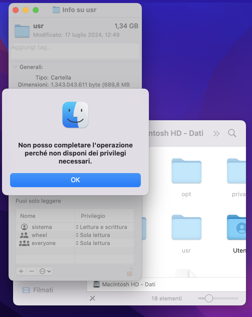

MacBook Pro A1706 Permessi
rubio2002it
Ciao, stavo giocherellando con il Mac in oggetto, arrivato ad un certo punto avrei dovuto lanciare un comando da terminale di un file all’interno della la cartella “usr/ecc.” ricevendo il diniego d’ingresso. Non ho i permessi appropriati, entro nelle informazioni della cartella trovando che il solo sistema ha i permessi di scrittura e lettura, ok mi sono detto aggiungo l’utente Amministratore apro il lucchetto schiaccio il + ed aggiungo l’Amministratore quando do conferma ottengo la risposta in immagine.
Grazie.
Schermata 2025-03-15 alle 20.18.15.png
rubio2002it
Ciao risolto, ho aperto il terminale tramite il pulsante destro del mouse sulla cartella icon_mrgreen.gif
Modificato: da rubio2002it
