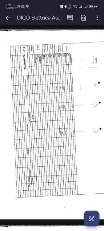

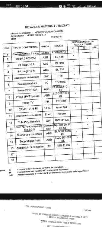

Marcolamanna283
Buongiorno,
Non sono un elettricista ma qualcuno che ha fatto il professionale mi ha detto che nello schema in allegato della DiCo (non allego le altre pagine) in allegato manca il riferimento alla terra come anche nella lista materiali della stessa (allegata anch'essa)
È vero?
Cosa avrebbe dovuto scrivere l'installatore per indicare la messa a terra in questi due allegati?
Screenshot_20250316_090557_com_google_android_apps_docs_InternalProjectorActivity.jpg
Screenshot_20250316_090657_com_google_android_apps_docs_InternalProjectorActivity.jpg
Uniformata la formattazione del testo.
  • Marcolamanna283 changed the title to Presenza terra in dichiarazione conformità
elettromega
Ciao se si è collegato al impianto condominiale , lo deve solo indicare nella tabella schematica .C'è anche la possibilità  che si sia   collegato ai ferri di fondazione  e di quelli non esiste nessun codice o marca a cui risalire.
Maurizio Colombi
il collegamento della rete di terra al dispersore, alla rete condominiale o a qualche atro sistema sconosciuto, lo si dichiara nell'allegato "schema dell'impianto" che comprende una parte schematica ed una parte scritta.
Ma non è da tutti allegare anche la parte scritta.
