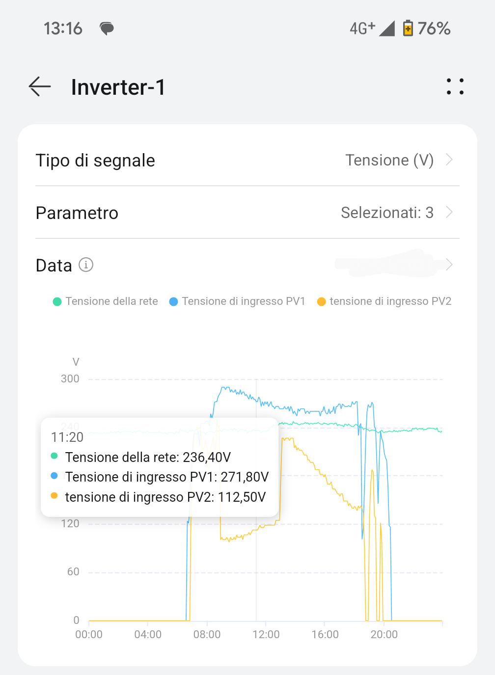

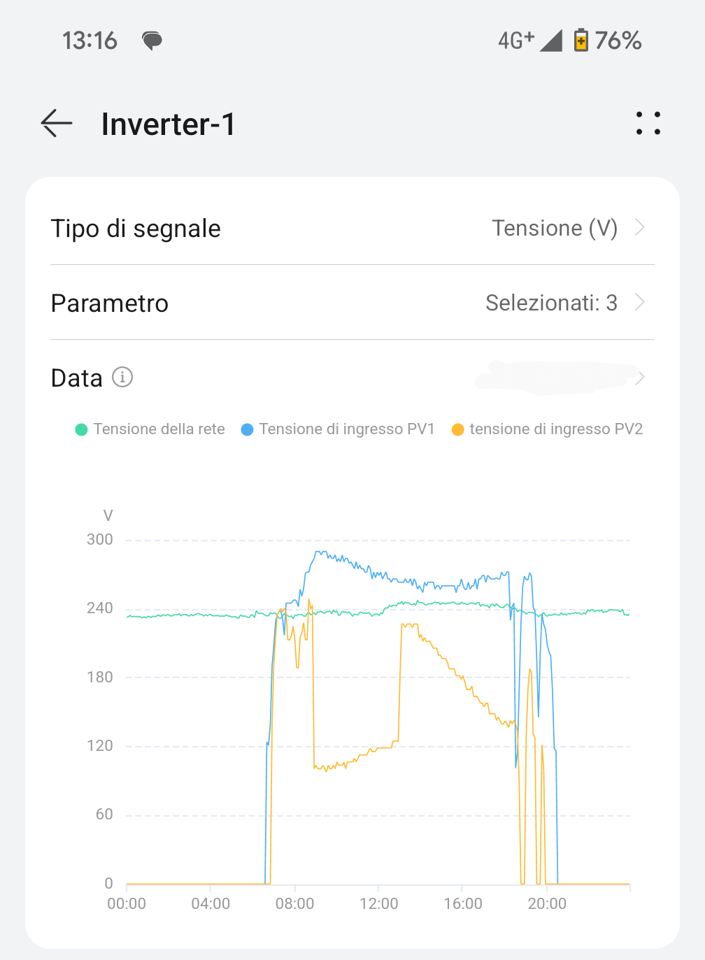

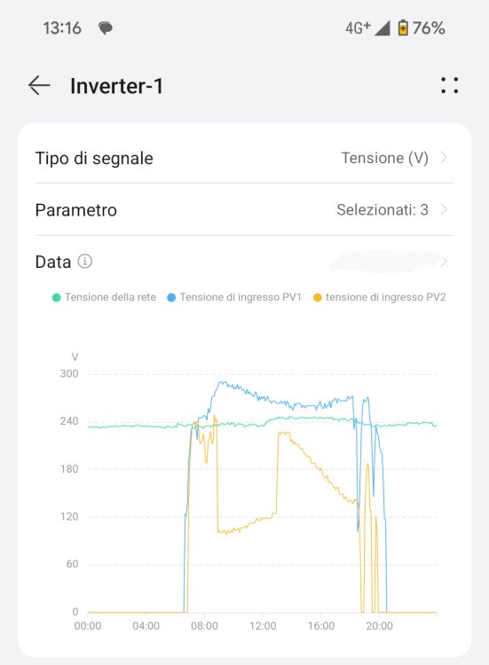

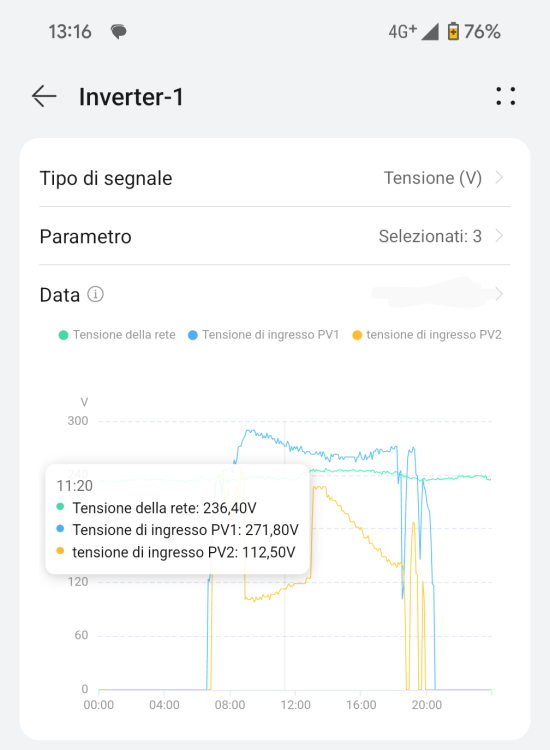

kerules87 Inserito: 17 marzo 2025 Segnala Inserito: 17 marzo 2025 Ciao a tutti, cercherò di essere breve, è normale che la tensione della PV2 cada in quel modo? Mi succede quasi tutti i giorni più o meno sempre in quel lasso di tempo, può essere un malfunzionamento inverter? Ho Huawei 6KTL monofase, si può fare qualcosa da app? Ovviamente l'efficienza dell'impianto ne viene danneggiata perché produce molto meno del dovuto anche in giornate di sole. L'installatore purtroppo non si trova più e non saprei a chi chiedere. Grazie mille
giuseppe071964 Inserita: 19 marzo 2025 Segnala Inserita: 19 marzo 2025 La prima operazione da eseguire e' quella di scambiare gli ingressi all'inverter delle stringhe, per poi verificare se il problema si sposta sulla Pv1
Davide-SB Inserita: 19 marzo 2025 Segnala Inserita: 19 marzo 2025 Oppure potrebbe essere un ombra, magari di un camino, che passa anche per pochi cm sulla stringa.
Dumah Brazorf Inserita: 19 marzo 2025 Segnala Inserita: 19 marzo 2025 Anche l'ombra dei sottili tiranti dell'antenna tv è sufficiente a ridurre la produzione.
