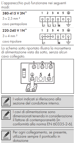

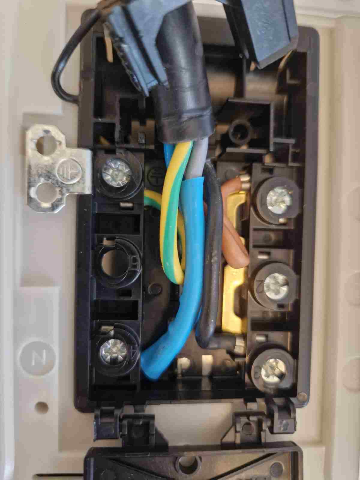

Buongiorno, ho installato un piano induzione nuovo, ma dopo un avvio delle ventole restituisce errore lampeggiante FF e 55.
Allego manuale e immagine del collegamento di fabbrica dei cavi che mi sembra corretto.
Poi ho provveduto a collegare i cavi con dei morsetti a cappuccio direttamente ai fili che arrivano dal magnetotermico nel seguente modo:
- Cavo marrone e nero alla fase del mio impianto (1-2-3 sono collegati tra loro nel piano)
- Cavo blu e grigio al neutro del mio impianto.
- Terra con terra.
Come vedete dal manuale il 5, che in altri piani è un secondo neutro, è vuoto infatti non c'è nessuna vite.
Secondo voi devo modificare il collegamento sulla piastra o c'è qualcos'altro che di sbagliato?
Collegamento piano.jpeg
non il tubetto blu, il cavo... quello nascosto sotto
ingrandendo sembrerebbe infilato col grigio quindi è corretto ma è meglio controllare.
diciamo che sarebbe meglio vedere l'altro capo del cavo e sapere di che modello stiamo parlando anche perchè io non trovo errori FF 55
a me è venuto il dubbio che il tubetto blu valga come marcatore del cavo, cosa al limite perchè non è un anello marcatore o una stampa, che non si possono perdere
Salve scusate il ritardo nella risposta,
confermo che il cavo blu è collegato insieme al grigio nel morsetto numero 4, questo è il collegamento di fabbrica
il motivo credo che sia quello di fare la stessa sezione di cavo sia per la fase che per il neutro, cioè 2 cavi sulla fase e 2 cavi sul neutro.
Lato magnetotermico il collegamento è stato fatto come scritto nel primo post: cavo blu e grigio al neutro del mio impianto
Il modello è: Smeg si2741d
Probabilmente l'errore è solamente F e 5, ma viene riportato doppio per segnare ogni "fuoco". In pratica ci sono 2 display e su entrambi esce FF e 55 che lampeggiano alternati
ma l'impostzione della potenza all'inizio sei riuscito a farla?
3 ore fa, reka ha scritto:
ma l'impostzione della potenza all'inizio sei riuscito a farla?
No non arriva a quell' impostazione, da errore prima!
ma dal manuale non sono indicazioni di errore, la F sembra dover uscire solo in caso di temperatura edlevata ma assieme alla c.
immagino avrai già provato a scollegarlo e ricollegarlo?
Purtroppo nel manuale non c'è nessun riferimento ai codici di errore.
Ho provato altri elettrodomestici negli stessi morsetti a cappuccio e funzionano perfettamente.
Ho provato anche a mettere una spina per provarlo in varie prese della casa al volo e mi da lo stesso errore, giusto per escludere un problema del mio impianto.
E comunque ho 6kw e vari magnetotermici c16,c20, c25.
