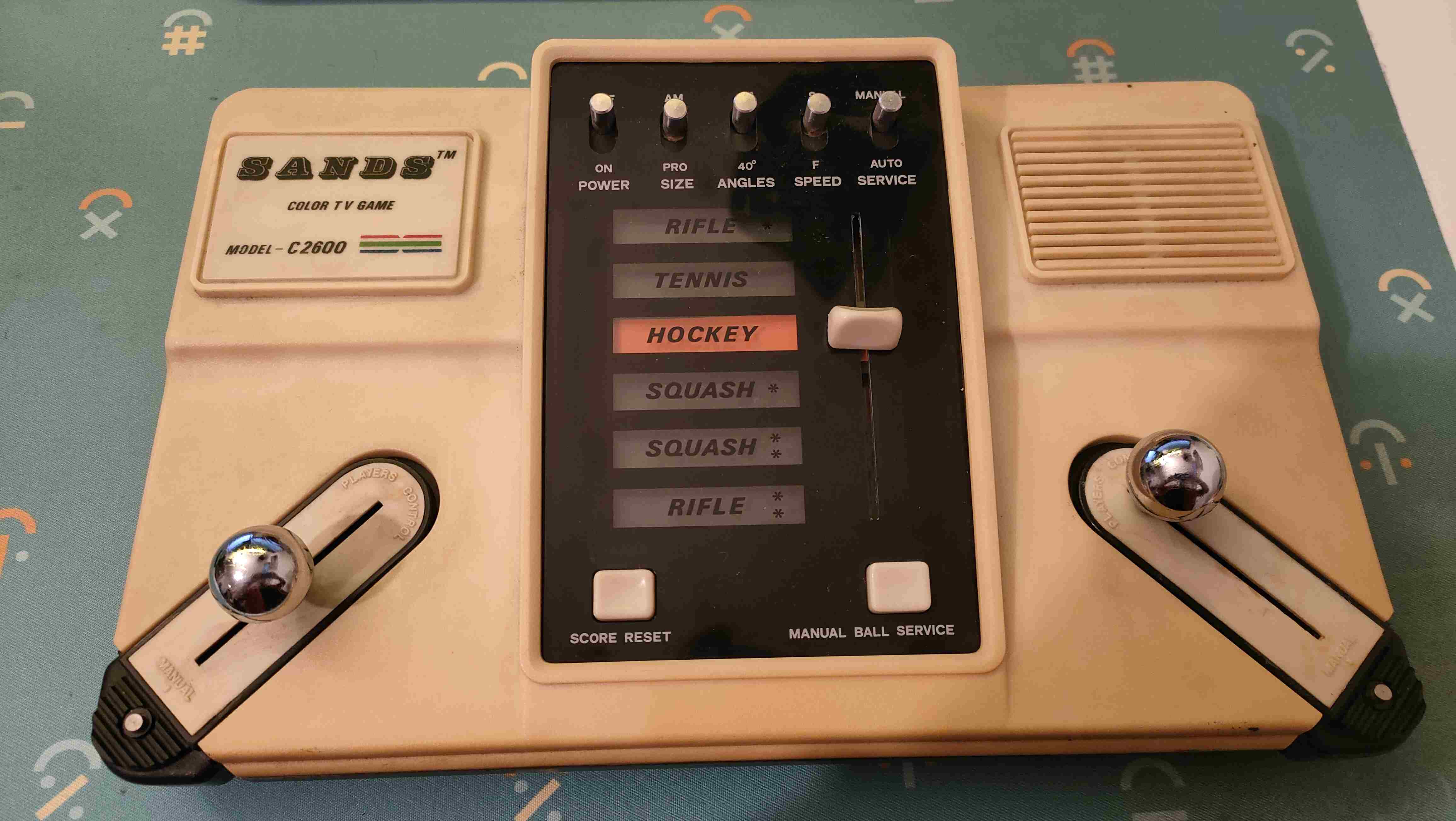

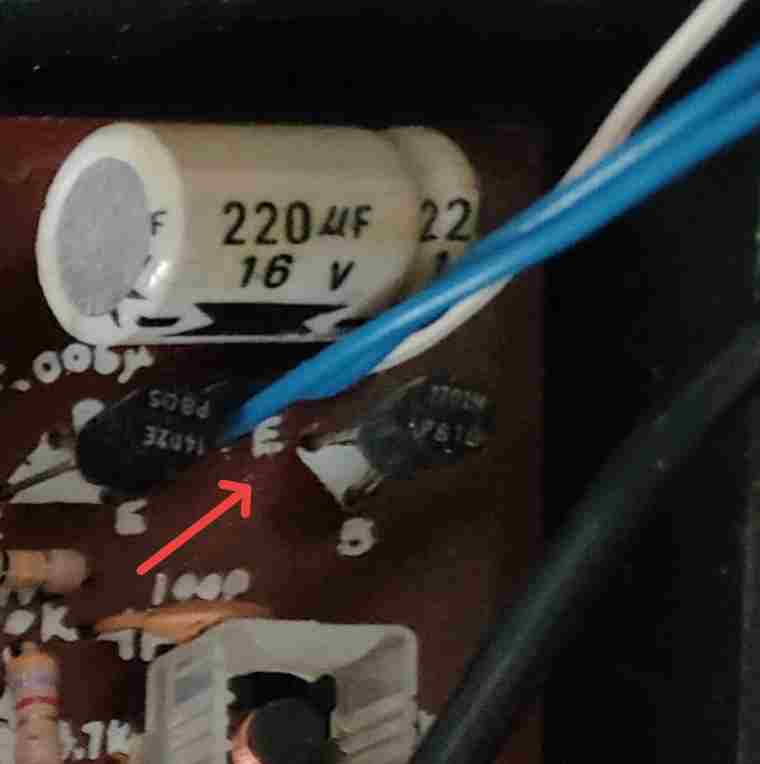

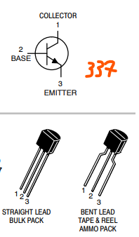

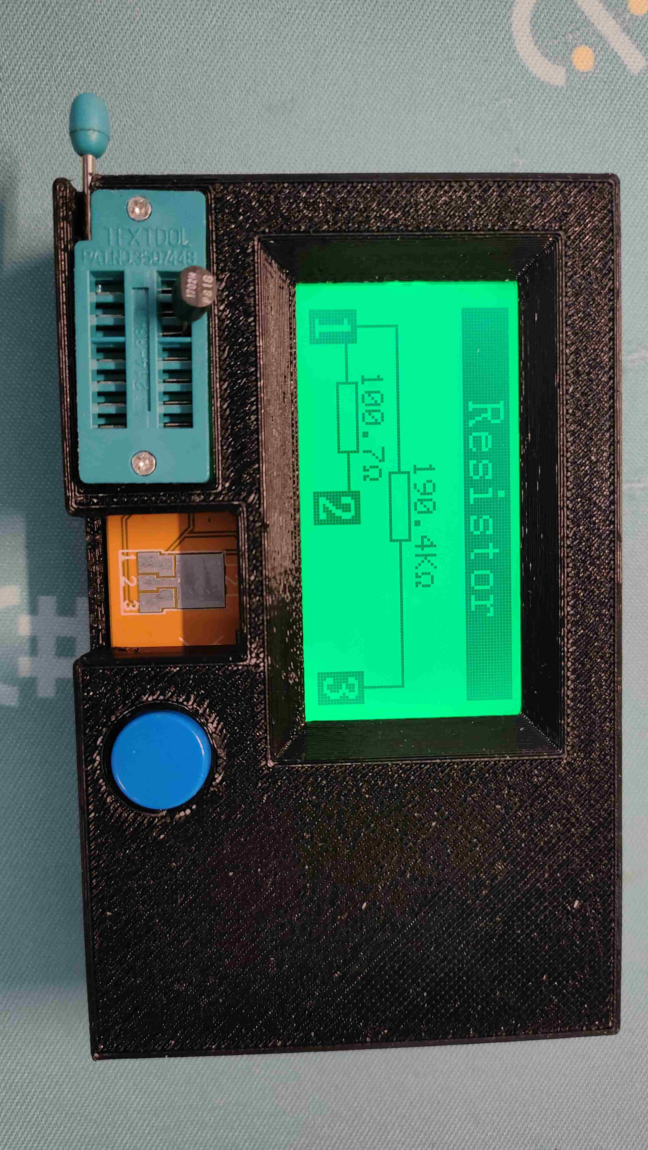

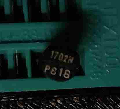

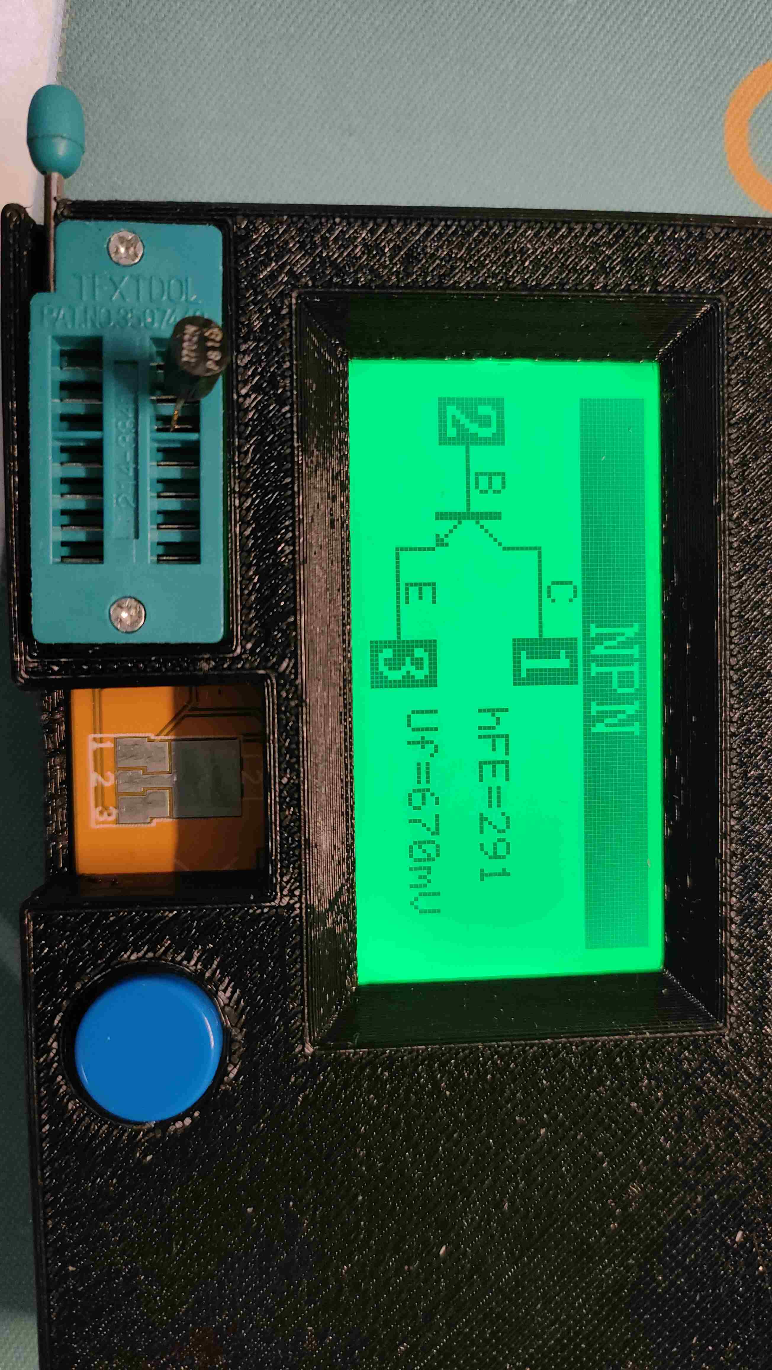

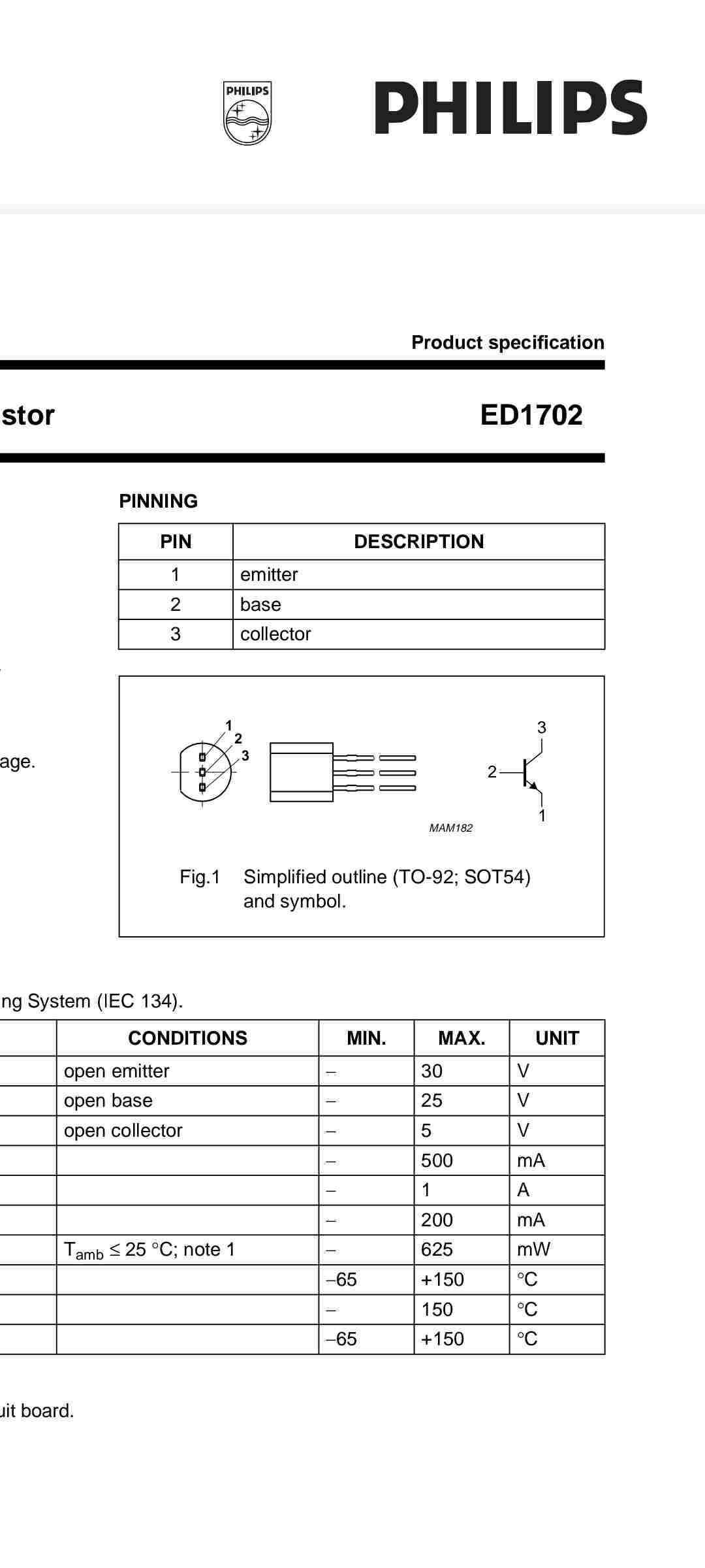

redlion3210 Inserito: 26 marzo 2025 Segnala Inserito: 26 marzo 2025 Buongiorno, ho questo transistor 1702N (allegato foto) che si è bruciato. dalla serigrafia sul PCB e dal tester dei transistor sembrerebbe avere emettitore su pin 3 e collettore su 1. Ho provato a sostituirlo con un 2N2222 ma girato (poichè ha collettore e emettitore invertito) ma è andato in fumo. Fa parte di una sezione di alimentazione di un vecchio videogame del 1977 ed è utilizzato così: su input 9V sulla base una resistenza da 1K (che preleva dai 9V) e uno zener per abbassare a 6,8 V (quindi immagino che la corrente di base si leggermente superiore a 5mA) è davvero un transistor simile al 2n2222 o sto sbagliando del tutto ? grazie.
Ctec Inserita: 26 marzo 2025 Segnala Inserita: 26 marzo 2025 E' identico al ED1702 sempre di produzione Philips. Era ancora prodotto negli anni '90 e 2000. Qui puoi trovare il datasheet. E' un NPN, io lo sostituirei con un BC337, ma occhio alla piedinatura: PS: Siccome mi diletto anche io con i vecchi videogame, che cosa è?
redlion3210 Inserita: 26 marzo 2025 Autore Segnala Inserita: 26 marzo 2025 grazie per la risposta ctec, la consolle è questa in allegato, uno dei tanti cloni del pong con chip AY-3-8500 credo che il transistor si sia bruciato a causa di un diodo all'interno del modulatore rf che toccava la schermatura metallica
redlion3210 Inserita: 26 marzo 2025 Autore Segnala Inserita: 26 marzo 2025 (modificato) ma il datasheet del ED1702 riporta un emettitore su pin 1. il tester dei transistor invece mi riporta un emettitore su pin 3. inoltre la serigrafia sul pcb sembra dare ragione al tester Modificato: 26 marzo 2025 da redlion3210 integrazione
Ctec Inserita: 26 marzo 2025 Segnala Inserita: 26 marzo 2025 Non so che dire. Diversi datasheet riportano la stessa piedinatura. Comunque, se ci metti un BC337, anche rovescio, per poco tempo non dovrebbe succedere nulla. Purtroppo non ho schemi dell'oggetto per vedere bene l'applicazione. Andrebbe fatto un po' di reverse engineering.
syswin Inserita: 27 marzo 2025 Segnala Inserita: 27 marzo 2025 Ma se è bruciato il tester come fa a funzionare?
redlion3210 Inserita: 27 marzo 2025 Autore Segnala Inserita: 27 marzo 2025 (modificato) con il tester ho provato un altro 1702N del pcb dissaldato temporaneamente per testare la tipologia, il transistor bruciato viene valutato in questo modo. Modificato: 27 marzo 2025 da redlion3210
redlion3210 Inserita: 27 marzo 2025 Autore Segnala Inserita: 27 marzo 2025 ho risolto tutto: il transistor è saltato perché il cavo a 4 poli di uno dei 2 controller si era rovinato e mandava in corto il positivo sulla massa. individuato il problema ho sostituito il1702n con 2n2222 ma saldato invertito ( effettivamente il 1702 ha emettitore su pin 3) e rinnovato il cavo del controller tutto ha ripreso a funzionare bene. inoltre, la rimozione del falso contatto fra diodo e carcassa all'interno del modulatore ha risolto i disturbi che da un po di tempo c'erano a video, credevo fosse la causa ma evidentemente no.
redlion3210 Inserita: 27 marzo 2025 Autore Segnala Inserita: 27 marzo 2025 p.s. scusate OT, ma non sto ricevendo le notifiche via mail delle risposte ai thread, nelle impostazioni account profilo ho tutto ON su mail. sapete perché accade? grazie
Livio Orsini Inserita: 27 marzo 2025 Segnala Inserita: 27 marzo 2025 35 minuti fa, redlion3210 ha scritto: sapete perché accade? Perchè devi spuntare l'opzione "Segui" nella discussione: pulsante in alto a destra.
