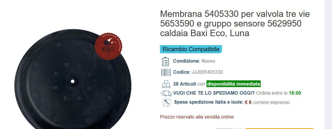

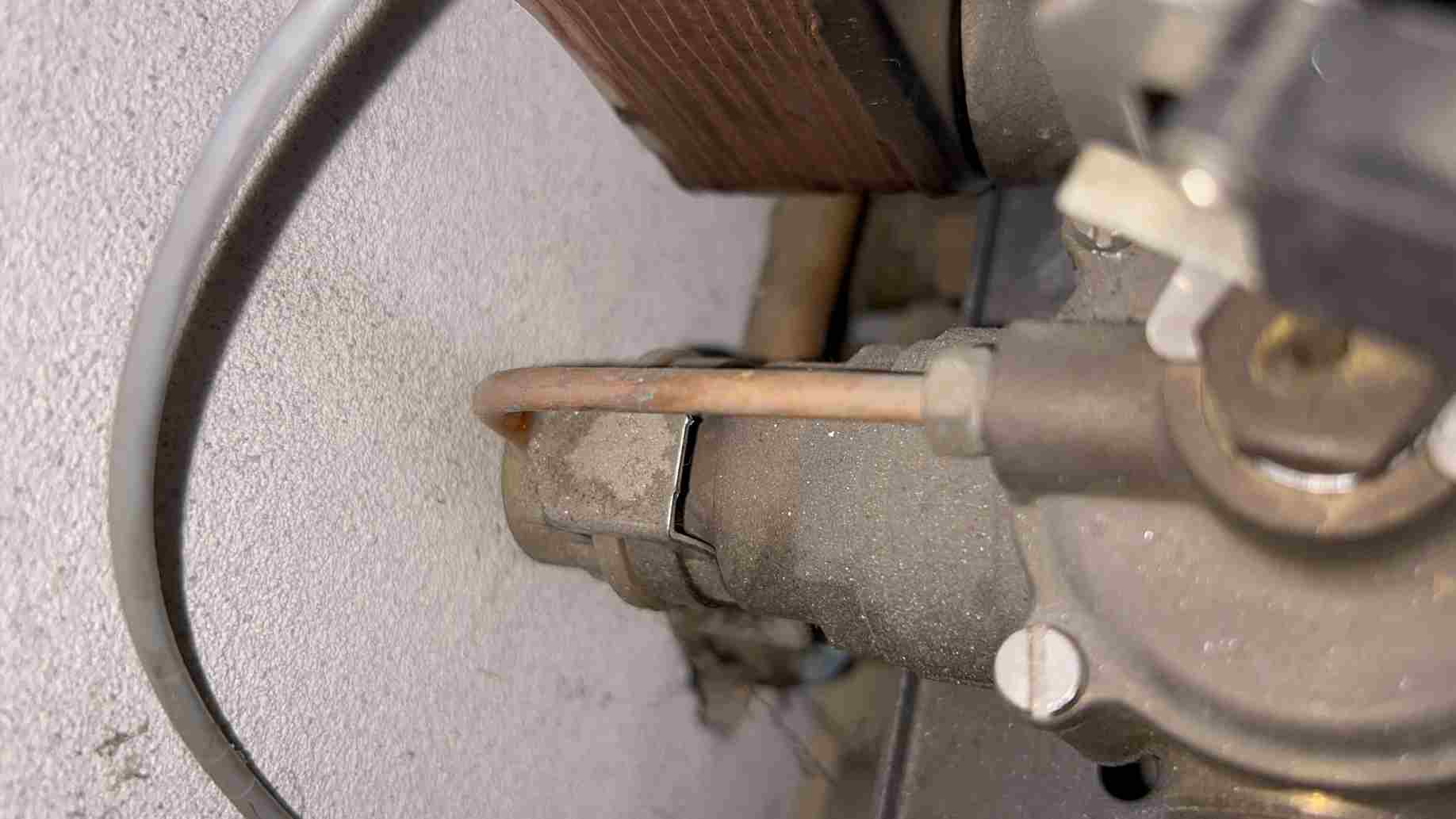

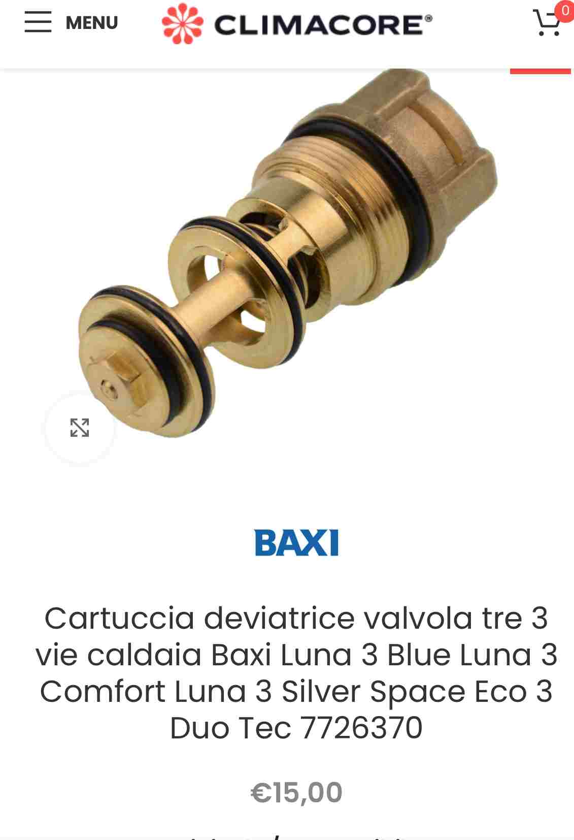

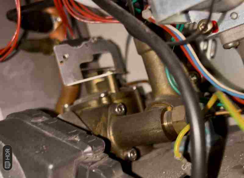

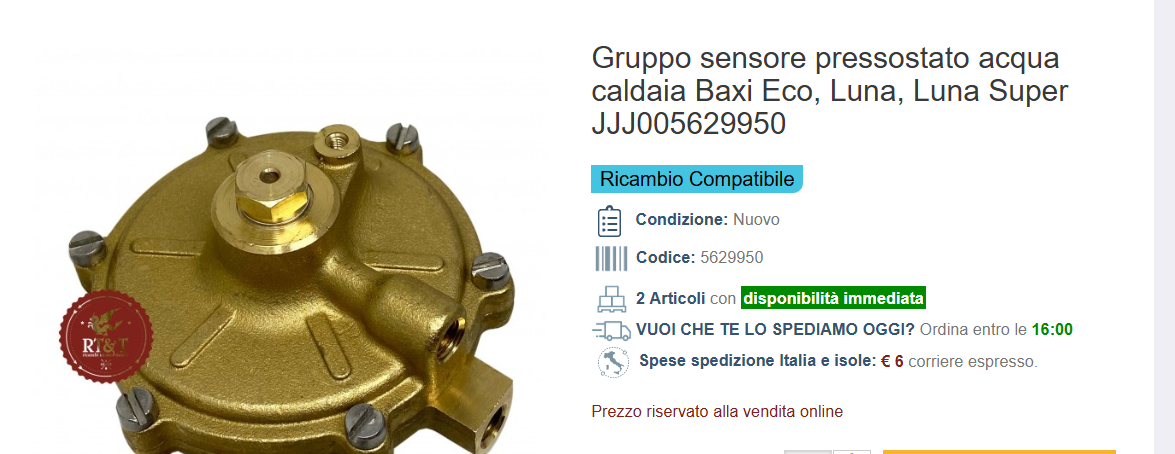

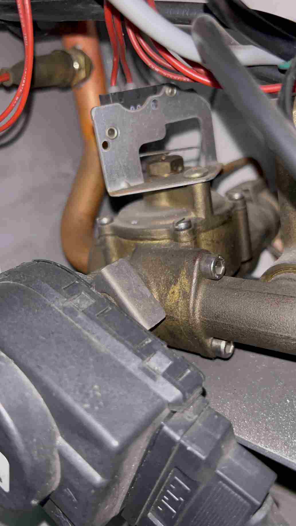

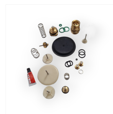

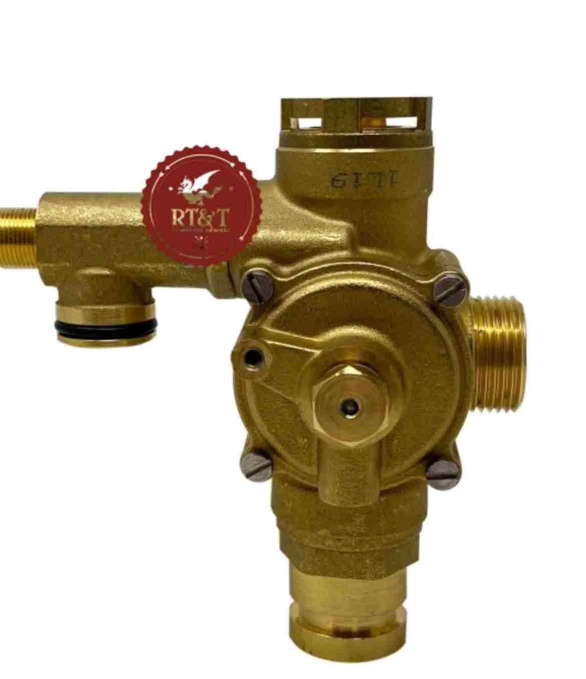

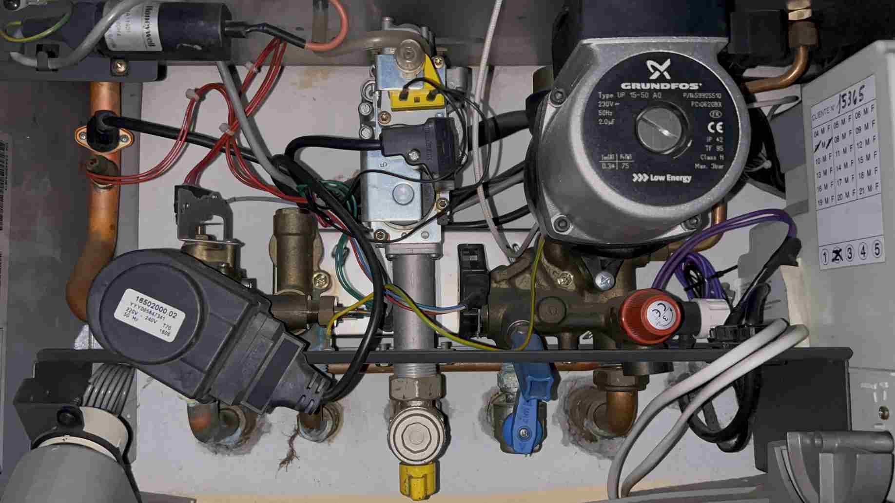

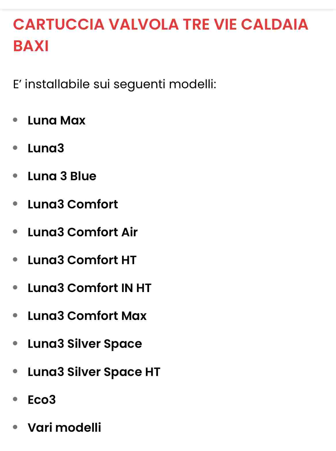

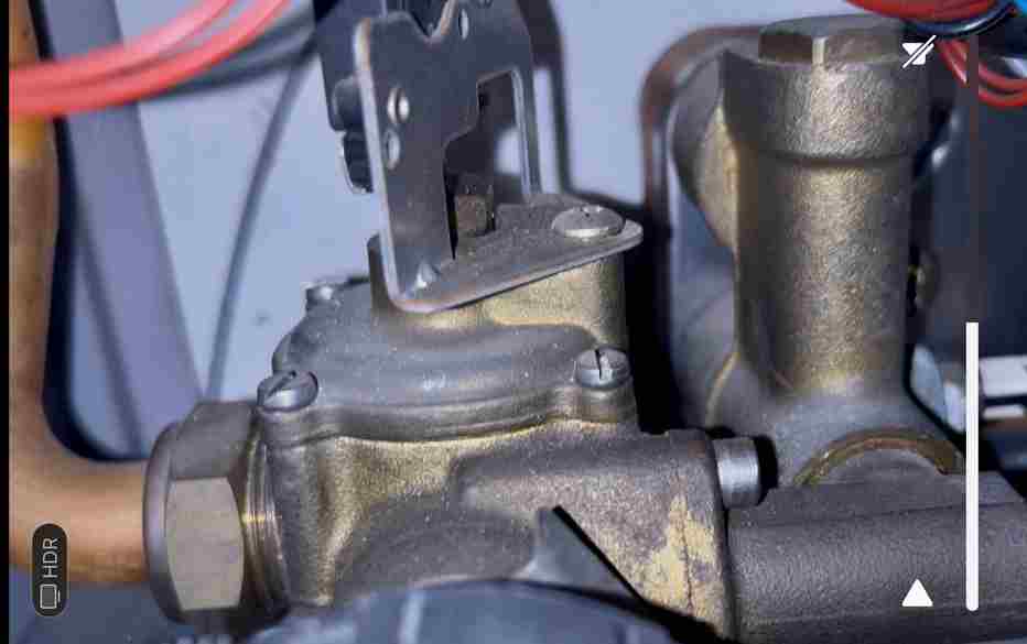

Baxi Luna Silver Space 240Fi, in caso di richiesta di acqua calda sanitaria si riscalda anche l'impianto di riscaldamento
Buonasera a tutti,
come da oggetto.
Caldaia a metano Baxi installata nel 2007, la valvola a tre vie e il pressostato non sono mai stati sostituiti.
Qualche mese fa ho sostituito lo scambiatore secondario (a circa 6 anni dalla sostituzione precedente). Ho un addolcitore.
Mi sono accorto del difetto solo negli ultimi giorni, perché immagino, la temperatura di casa è superiore rispetto al minimo impostato a termostato.
Ho notaio che la caldaia faceva fatica a raggiungere i 42 gradi impostati per l'acqua calda sanitaria; raggiungeva abbastanza rapidamente i 36/37 gradi (la Baxi ha un regolatore elettronico con display) e solo dopo qualche minuto saliva fino a 42 e da lì in poi continuava a mantenere regolarmente la temperatura.
Nessun errore, nessun blocco, nessun calo di flusso idrico. Comportamento tuttavia inusuale rispetto al solito.
Mi sono poi accorto (avendo letto sul forum di un difetto simile accaduto a un altro utente) che il radiatore, anziché freddo, dopo la richiesta di acqua calda sanitaria diventava tiepido.
Ho avuto una esperienza di riparazione con una caldaia Immergas Eolo mini del 2003 nella quale ho sostituito il corpo valvola centrale oltre ad altre parti di ricambio che si erano guastate a causa di un lunghissimo periodo di inutilizzo.
Nella caldaia Baxi, vedo tuttavia che, alla Valvola a tre vie (codice 5658690), è collegato un "gruppo sensore pressostato" (che dovrebbe essere identificato dal codice 5629950, se qualcuno potesse verificarlo gliene sarei grato).
Poiché si tratta della caldaia che serve attualmente casa e la mia famiglia, ci sarebbe la necessità di risolvere il guasto al primo tentativo (una volta acquistate le relative parti di ricambio) 😉
Su un sito web ho trovato il gruppo valvola 3 vie + il sensore pressostato compatibili (tutto assieme codice 5646210) a circa 120 euro. Viceversa per la valvola 3 vie + pressostato originali Baxi pare occorra spendere circa 210/250 euro.
So che esiste la possibilità di revisionare l'una o l'altra acquistando il relativo kit (di cui non ho i codici).
Vi domando tuttavia se si tratti o meno di un difetto che coinvolga potenzialmente entrambi i componenti e quali siano i vostri consigli in merito.
Nel caso consigliaste la revisione, la riterreste eseguibile anche da un non addetto ai lavori un po' amante del bricolage?
Grazie, saluti.
Stefano Dalmo
Stefano Dalmo
Posta una foto della tua valvola tre vie .
per vedere se si capisce se può essere questo
Stefano Dalmo
Se è come questa ,  in foto ,
la cartuccia è quella di sopra.
ma puoi sempre chiamare il negozio e chiedi meglio
Grazie @Stefano Dalmoriuscissi a risolvere sostituendo quella cartuccia sarebbe una spesa ridicola!
Temevo di dover avere a che fare con un package simile al lego.. (foto presa a caso di un "kit revisione per valvola 3 vie compatibile per caldaie Baxi")..
Ormai che ci siamo, potreste aiutarmi a capire quale sarebbe stato il difetto laddove fosse invece stato coinvolto il componente che si chiama "sensore pressostato acqua caldaia"?
e questa membrana?
Grazie mille (poi vi aggiorno).
Gianluca
Ah, e in generale, per queste parti di ricambio, andreste sull'originale (62 spedita) o sul compatibile (34 spedita)?
Stefano Dalmo
I componenti che hai messo in foto non fanno parte della valvola che ho messo in foto ,
proprio per questo  ti avevo chiesto una foto ,
21 ore fa, Stefano Dalmo ha scritto:
Posta una foto della tua valvola tre vie .
per vedere se si capisce se può essere questo
 ma non è arrivata , quindi parliamo a vuoto .bisogna capire di cosa abbiamo avanti .
Buongiorno, ecco le fotografie dell'interno della caldaia e della valvola a tre vie.
Grazie, saluti
Stefano Dalmo
E quindi è evidente che i componenti che hai postato non sono della tua caldaia .
Come già ti avevo anticipato .
la parte che devi sostituire è quella della prima foto che ti ho postato .
togli tensione alla caldaia,
  scarica la pressione in caldaia , sganciare il motoriduttore , dopo aver sfilato il fermo in acciaio inox  e  svitare la cartuccia  con delle pinze a pappagallo .
rimettere la nuova e mettere in pressione la caldaia .
 Se hai dubbi sul componente smontalo e compralo da un rivenditore della zona .
o magari fai un confronto visivo e lo rimonti. .
ci vogliono dieci minuti a fare il tutto .
2 ore fa, Stefano Dalmo ha scritto:
E quindi è evidente che i componenti che hai postato non sono della tua caldaia .
Come già ti avevo anticipato .
la parte che devi sostituire è quella della prima foto che ti ho postato .
togli tensione alla caldaia,
  scarica la pressione in caldaia , sganciare il motoriduttore , dopo aver sfilato il fermo in acciaio inox  e  svitare la cartuccia  con delle pinze a pappagallo .
rimettere la nuova e mettere in pressione la caldaia .
 Se hai dubbi sul componente smontalo e compralo da un rivenditore della zona .
o magari fai un confronto visivo e lo rimonti. .
ci vogliono dieci minuti a fare il tutto .
stefano non sei mai chiaro,dovresti migliorare nelle spiegazioni. :)
Stefano Dalmo
Teo , scusa , ma non vedo la faccina cosa raffigura  , vedo un punto interrogativo .
2 ore fa, Stefano Dalmo ha scritto:
Teo , scusa , ma non vedo la faccina cosa raffigura  , vedo un punto interrogativo .
raffiguirava un sorriso,scherzavo.🙂
Modificato: da teo kojak
Stefano Dalmo
 Bhe ci può stare  , Teo , con il tempo migliorerò 😉
