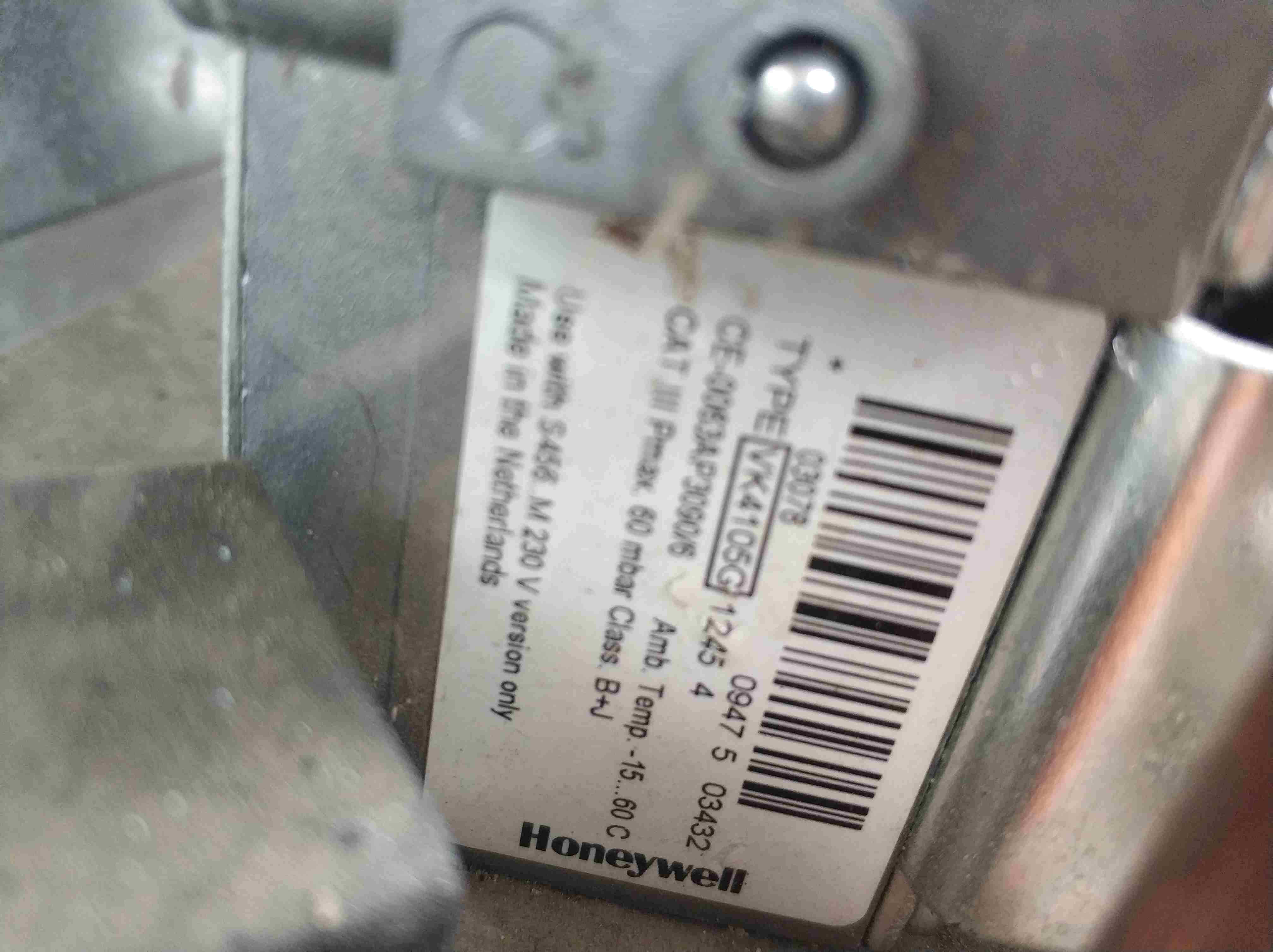

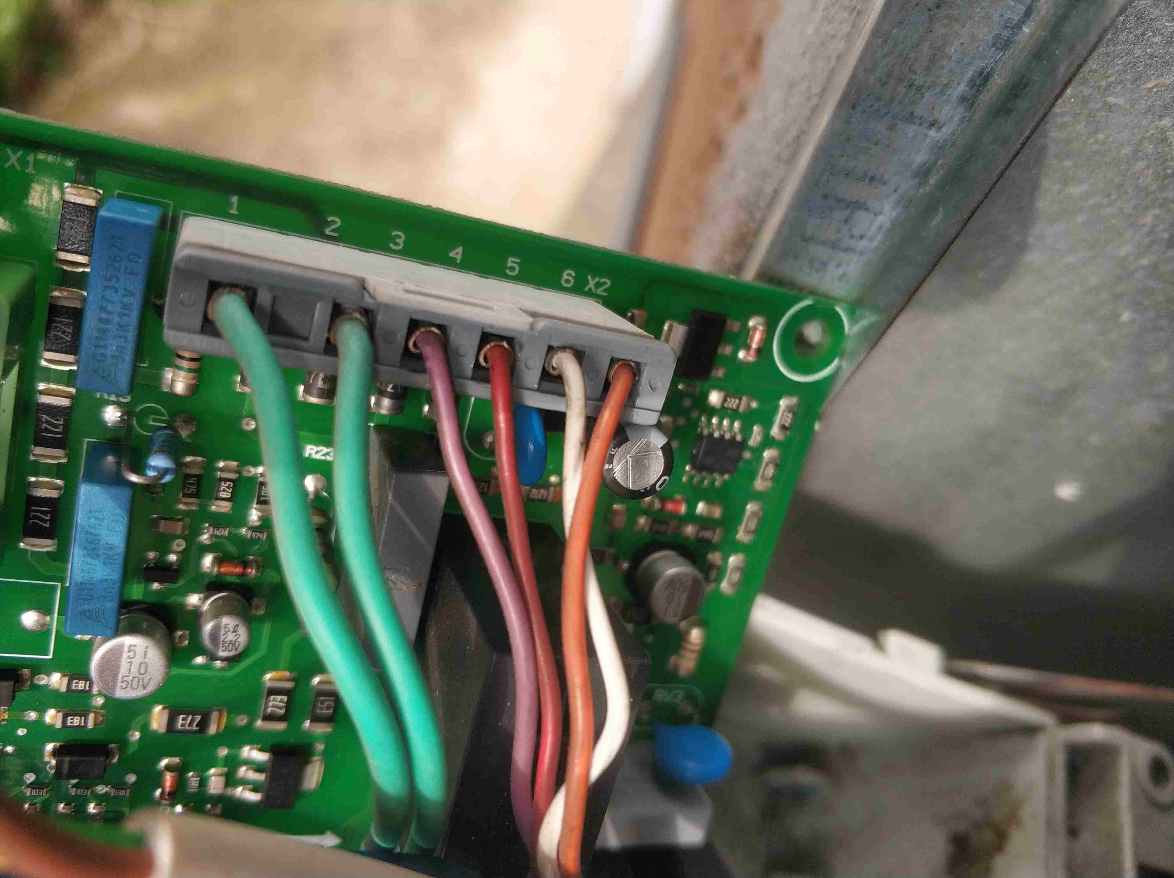

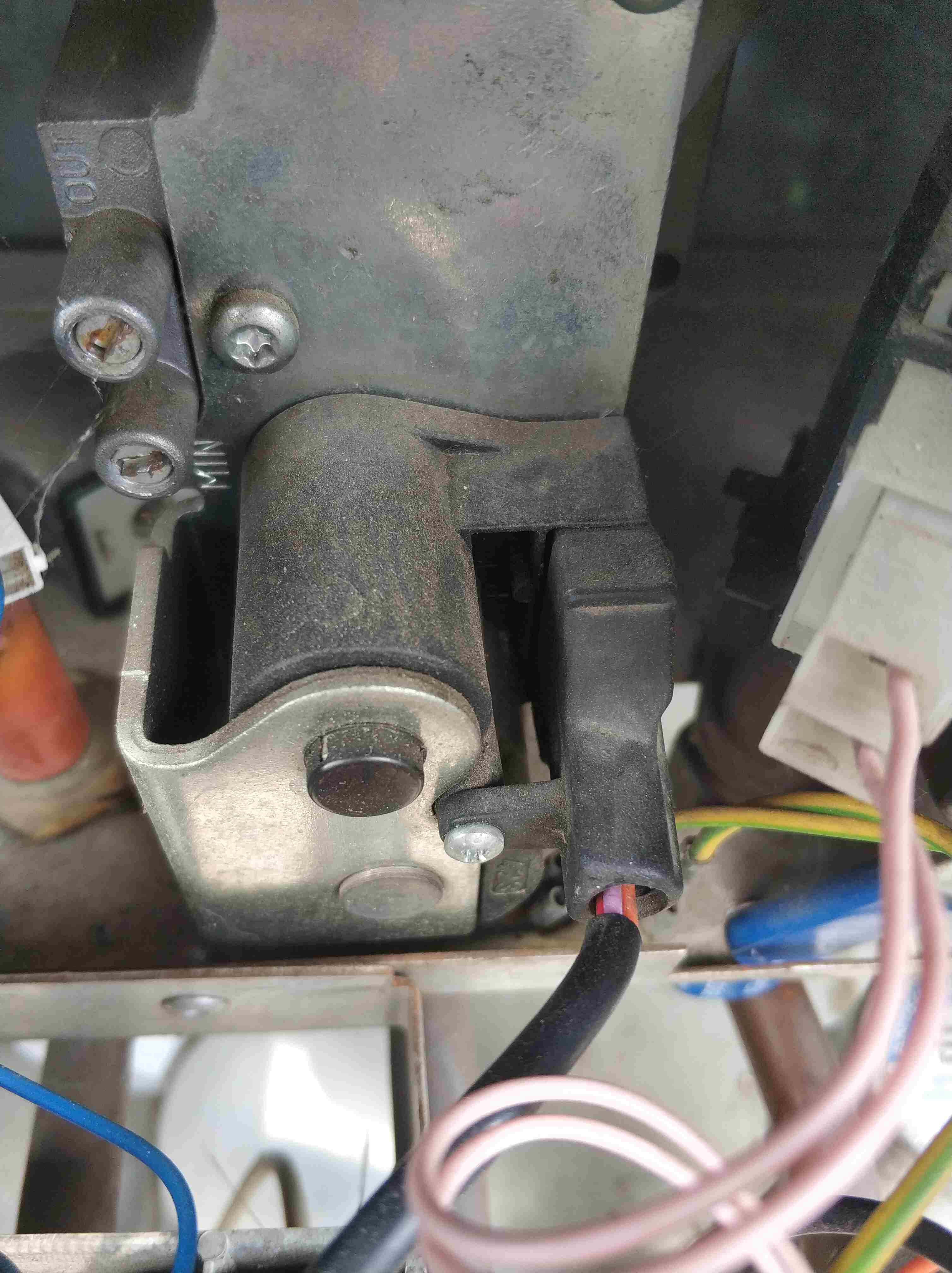

Shoun Inserito: 4 aprile 2025 Segnala Inserito: 4 aprile 2025 Buongiorno a tutti,ho un problema con la mia caldaia Ferroli Domi insert F24. In pratica aprendo l'acqua calda mi esce tiepida...per specificare meglio...se la apro poco dal rubinetto esce calda se invece la apro normalmente scende tiepida quasi fredda. Il sensore temperatura sanitaria l'ho già sostituito ma non cambia nulla...ho provato le bobine e il valore resistivo è corretto. Quando apro poco l'acqua sulle bobine ho la tensione di 7v sulla prima e 290v sulla seconda... Se invece apro di più l'acqua invece ho 60v sulla prima e 0v sulla seconda. Qualcuno può aiutarmi a capire dove sta il problema? grazie in anticipo...
teo kojak Inserita: 4 aprile 2025 Segnala Inserita: 4 aprile 2025 (modificato) ha lo scambiatore bitermico. La pressione dell'acqua dalla fontana come e'? Poca? Troppa? A quanto tieni la tempratura del sanitario? Alta? Il decalcificatore c'e'? In teoria potrebbe essere un po' intasata la serpentina e scaldare troppo rispetto alla temperatura impostata che andava bene in passato ma ora potrebbe far abbassare repentinamente fiamma perche' la raggiunge presto. Ma e' solo una delle ipotesi fra tante. Puoi provare ad abbassare la temperatura in sanitario e vedere se e' meglio. Una prova indolore. Passa meno acqua e gli si da' meno calore. https://www.la-certificazione-energetica.net/schede tecniche per certificazioni energetiche/FERROLI-caldaia-domi-insert-f24.pdf Modificato: 4 aprile 2025 da teo kojak
Shoun Inserita: 5 aprile 2025 Autore Segnala Inserita: 5 aprile 2025 Grazie per la risposta...Lo scambiatore è bitermico, la pressione è normale...la temperatura adesso è impostata al massimo anche se l'acqua si scalda inizialmente per poi raffreddarsi... Anche io avevo pensato una cosa del genere... però se tengo la mano sul tubo di uscita acqua calda dove è posizionato il sensore non è caldo da comandare l'abbassamento della fiamma... La cosa che non capisco è perché in fase di test l'acqua scende calda...
RS6R Inserita: 5 aprile 2025 Segnala Inserita: 5 aprile 2025 se in test scende calda o il sensore sanitario sballa o la scheda è fritta
teo kojak Inserita: 5 aprile 2025 Segnala Inserita: 5 aprile 2025 6 ore fa, Shoun ha scritto: Grazie per la risposta...Lo scambiatore è bitermico, la pressione è normale...la temperatura adesso è impostata al massimo anche se l'acqua si scalda inizialmente per poi raffreddarsi... Anche io avevo pensato una cosa del genere... però se tengo la mano sul tubo di uscita acqua calda dove è posizionato il sensore non è caldo da comandare l'abbassamento della fiamma... La cosa che non capisco è perché in fase di test l'acqua scende calda... la prova di abbassare le temperatura pero' non l'hai fatta. Io proverei,non costa nulla.
Shoun Inserita: 7 aprile 2025 Autore Segnala Inserita: 7 aprile 2025 Scusate la lentezza a rispondere ma la caldaia è installata a casa di mia mamma. Ho fatto la prova ad abbassare il selettore della temperatura ma non cambia nulla. Ho rifatto la prova in test...pensavo scendesse calda in questo caso ma invece anche così scende tiepida a rubinetto tutto aperto e scende calda se viene aperto poco...
Stefano Dalmo Inserita: 7 aprile 2025 Segnala Inserita: 7 aprile 2025 (modificato) Potrebbe essere lo scambiatore intasato . la fiamma sul bruciatore. Come si comporta . ? posta una foto della valvola gas e di dove misuri i 60 v e 0 v Modificato: 7 aprile 2025 da Stefano Dalmo
Shoun Inserita: 8 aprile 2025 Autore Segnala Inserita: 8 aprile 2025 Ho misurato quando apro l'acqua poco tra il morsetto 3-5 ho una tensione di 7v e sui morsetti 4-6 ho una tensione di 240v...invece quando ho il rubinetto dell'acqua calda tutto aperto ho 60v sui morsetti 3-5 e 0v sui morsetti 4-6...
