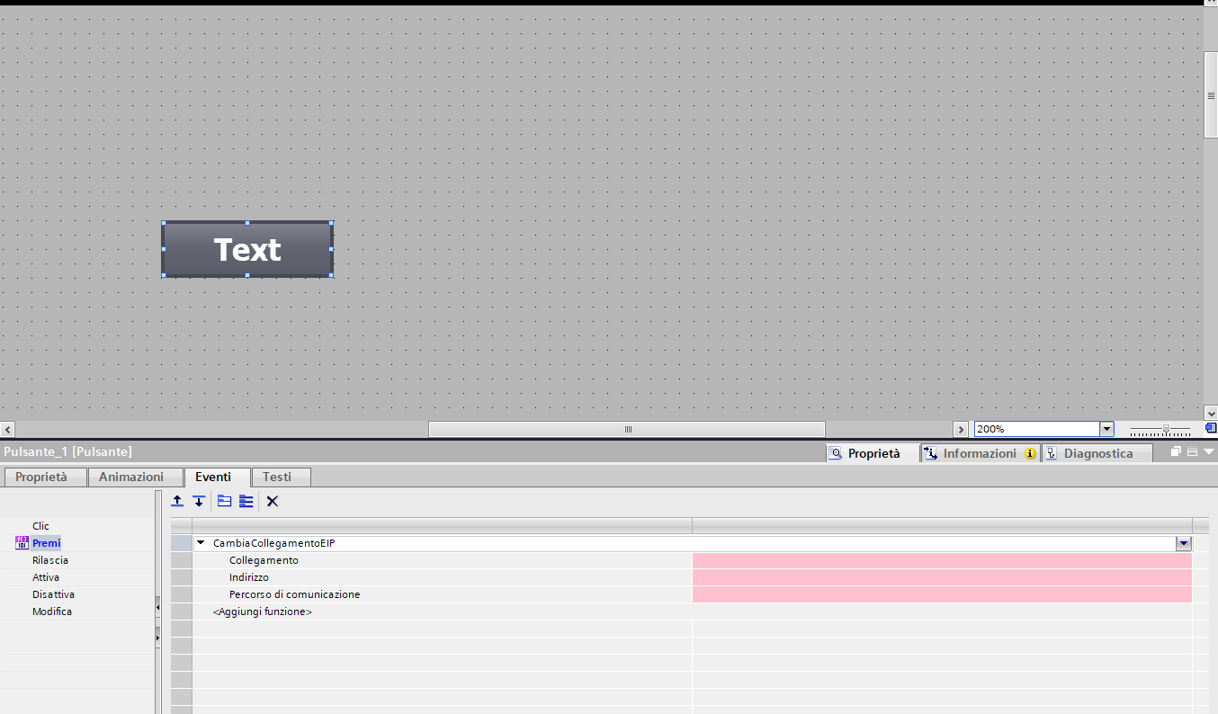

Modifica connessione HMI Siemens
Buongiorno a tutti,
sto realizzando un'applicazione con S7-1200 e HMI TP900 Comfort. Ho necessità di dare la possibilità all'utente di cambiare gli indirizzi IP e ho utilizzato l blocco T_CONFIG, che fa illuso mestiere. Il problema è che il pannello non riesce più a comunicare con la CPU dopo il cambio dell'IP. C'è un modo per impostare dal runtime il nuovo indirizzo del PLC in modo che il pannello possa di nuovo raggiungerla?
