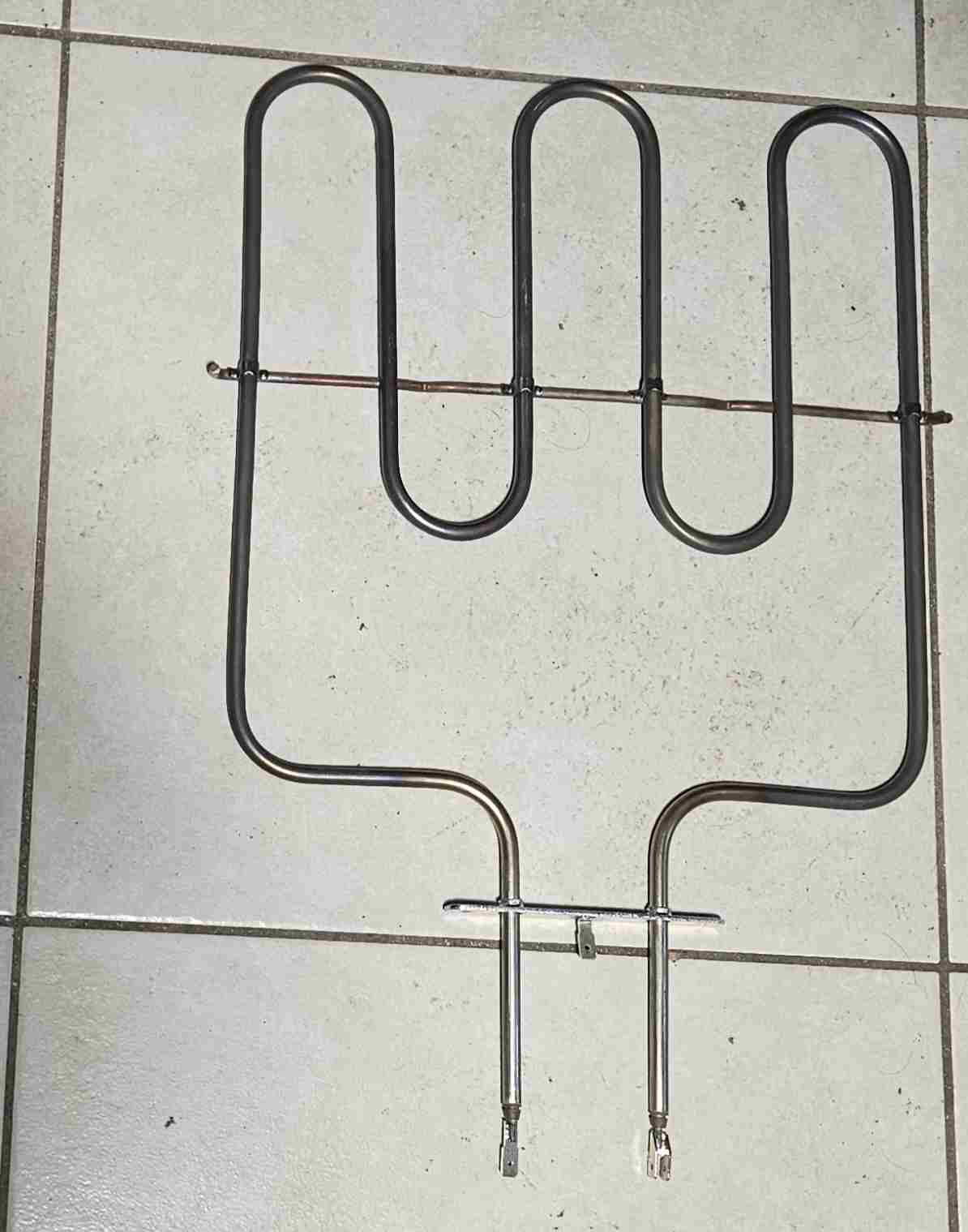

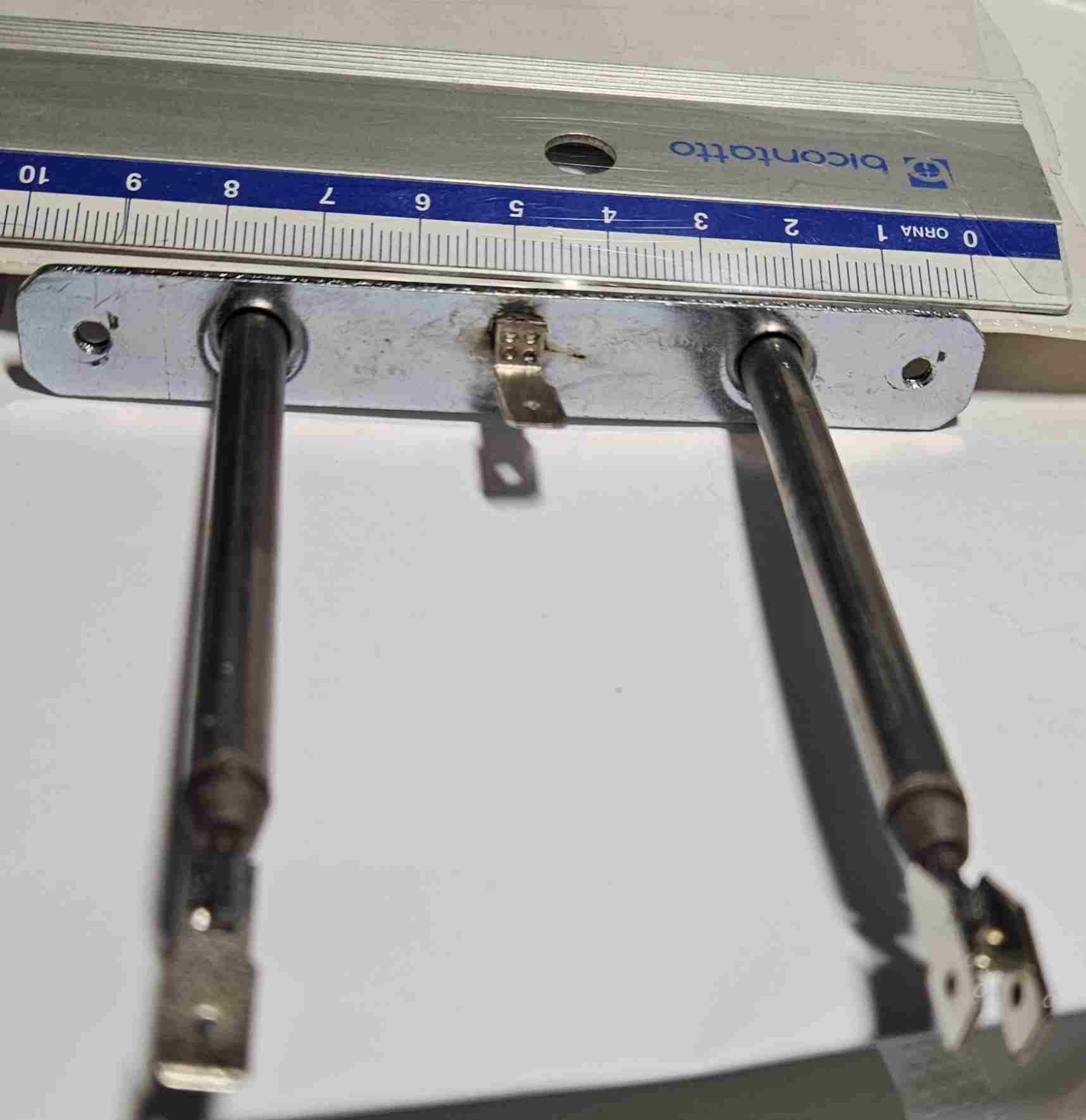

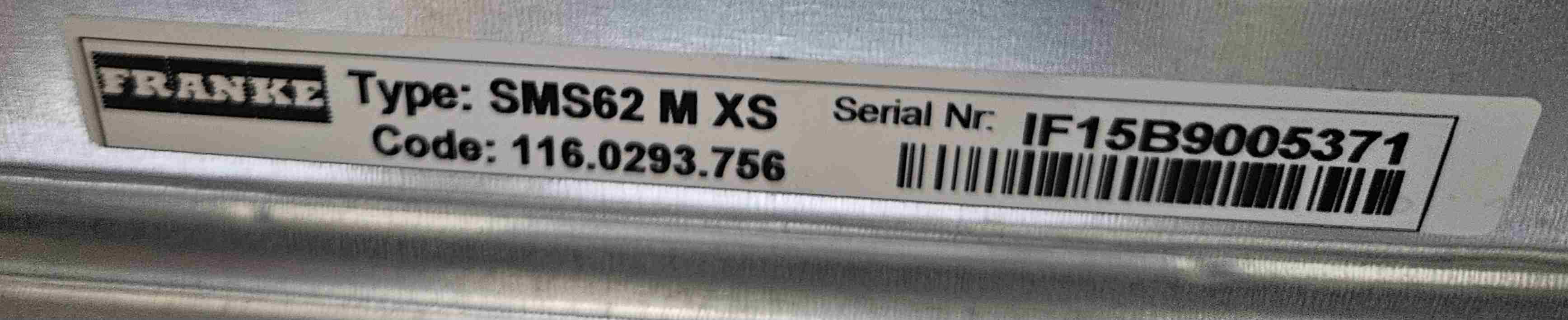

Ricambio resistenza inferiore per forno Franke SMS62MXS
Sto cercando il ricambio in oggetto di cui riporto in allegato la foto. La.piastrella.su cui poggia è di 33 cm di lato e la potenza indicata sulla.resistenza è di 1300 Watt. Il ricambio originale.non lo trovo - è fuori produzione. Sapreste dirmi dove trovare una alternativa facile.da adattare? Grazie!
18 ore fa, Marchino71 ha scritto:
Sto cercando il ricambio in oggetto di cui riporto in allegato la foto
Non hai specificato il motivo  :
È interrotta ?
Oppure dopo un periodo di inattività interviene il Differenziale
poiché ha assorbito umidità dall' ambiente ?
In caso,  scatta dopo un tempo proporzionale alla Temperatura impostata ?
la Causa Principale non è la Resistenza .
Fai sapere !
Hai cercato da Grimaldi Sas o Rossi ricambi ?
Buona giornata !
Modificato: da piergius
Impaginazione
22 ore fa, Marchino71 ha scritto:
Sto cercando il ricambio in oggetto
Cercala on line con questo codice originale: 1330315589
e valuta qualsiasi alternativa da 1300W.
