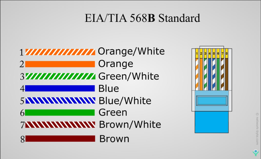

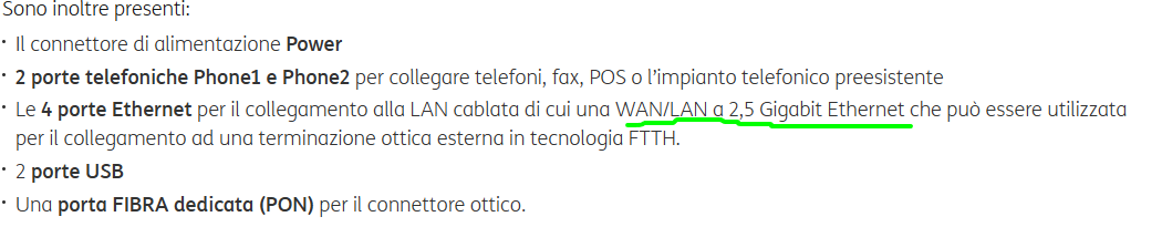

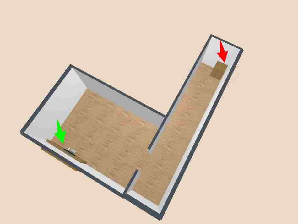

Matthew22 Inserito: 15 aprile 2025 Segnala Inserito: 15 aprile 2025 Salve, mi presento sono Mattia e sono un nuovo utente, creo questa discussione perché vorrei un aiuto per quanto riguarda un cablaggio di rete casalingo, non sono un esperto, anzi, è proprio il contrario, non sono per niente pratico in queste cose (non avendole mai fatte prima d'ora) per questo chiedo a voi che sicuramente siete molto più preparati, esperti e pratici di me, un aiuto su come farlo. Mi sono informato su che tipo di cavo di rete deve essere, che specifiche deve e non deve avere, ma il problema è nell'atto pratico che non so proprio dove mettere mani, quindi chiedo, qualcuno di voi potrebbe darmi una mano? Magari spiegandomi il tutto, come se fosse una guida, grazie mille P.s Mi scuso se probabilmente avrò sbagliato la sezione per la domanda
Livio Orsini Inserita: 16 aprile 2025 Segnala Inserita: 16 aprile 2025 Dovresti almeno comunicare che cosa devi collegare a questa rete e quanti punti hai ipotizzato per questa rete e con quali utenze.
patatino59 Inserita: 16 aprile 2025 Segnala Inserita: 16 aprile 2025 14 ore fa, Matthew22 ha scritto: Mi sono informato su che tipo di cavo di rete deve essere Uno schema di massima sarebbe utile. Per impiego casalingo, con dieci-dodici punti di rete cablati, basta un cavo Cat6 UTP e uno Switch Gigabit da 16 porte Inutile andare su CAT superiori o schermati, spenderesti soldi inutilmente Se intendi installare degli Access-point cablati o telecamere, ti consiglio uno Switch POE, che alimenterà tutto in maniera centralizzata, senza bisogno di alimentatori locali.
Matthew22 Inserita: 16 aprile 2025 Autore Segnala Inserita: 16 aprile 2025 Rispondo ad entrambi: 8 ore fa, Livio Orsini ha scritto: Dovresti almeno comunicare che cosa devi collegare a questa rete e quanti punti hai ipotizzato per questa rete e con quali utenze. 6 ore fa, patatino59 ha scritto: Uno schema di massima sarebbe utile. Per impiego casalingo, con dieci-dodici punti di rete cablati, basta un cavo Cat6 UTP e uno Switch Gigabit da 16 porte Inutile andare su CAT superiori o schermati, spenderesti soldi inutilmente Se intendi installare degli Access-point cablati o telecamere, ti consiglio uno Switch POE, che alimenterà tutto in maniera centralizzata, senza bisogno di alimentatori locali. Questa è la "piantina", perdonatemi se è molto semplice, ma l'ho fatta velocemente e con il primo sito che ho trovato, detto questo passiamo ai fatti, la freccia rossa indica la posizione del router (Tim hub pro) mentre la freccia verde la posizione della mia postazione pc, indi per cui il tracciato del cavo sarà questo che vedete, dal router alla mia postazione, più o meno il corridoio è lungo un 6 o 7m e contando quei 2m dall'ingresso della porta a dove si trova il computer arriviamo a 8 massimo 9m di distanza. Ho varie domande: 1) Premettendo che ci sia spazio nei corrugati per la posa del cavo, il cavo passerebbe con i cavi elettrici, so che è possibile la messa in posa solo se si ha una certificazione del cavo per la coesistenza, ed è questa CEI-UNEL 36762 C-4 (U0=400V) ma anche in questo caso non sarebbe possibile terminare (spellare) i cavi ma andrebbe inserito un setto separatore nella scatola e poi terminarli, ecco, se non dovessi usare questo setto avrei problemi lo stesso a terminarlo? 2) Il cavo in questione deve avere le seguenti caratteristiche: Cavo strutturato Non schermato, UTP o U/UTP Cat 5e (minimo) ma opterei per un Cat 6 Il cavo deve essere intrecciato (twisted) e non piatto la certificazione per la coesistenza con i cavi in tensione Terminali negli appositi connettori rj45 / keystone Il cavo deve essere in rame La guaina in LSZH *Cavo deve essere obbligatoriamente CPR Penso sia tutto, bene, potete consigliarmi qualche marca / sito dove comprarli? Quelli che ho visto io, mi obbligano a comprare matasse da 305m... 3) Ho visto che alcuni connettori / keystone (nel caso siano completi) nelle specifiche riportano: • Gigabit Ethernet (1000BASE-T); • Fast Ethernet (100BASE-TX); • Ethernet (10BASE-T); • 25/52/155 Mbps ATM; • 4/16/100 Mbps Token Ring Queste sono le specifiche di un keystone che avevo visto, ma cercando su internet esce fuori che 100BASE-TX sia una sigla per cavi cat 5 e 5e, ma il keystone nella descrizione riportava Cat 6, sto confondendo io o cosa? poi vedendo le specifiche sembrerebbe che 100BASE-TX che la velocità è di 100Mbit/s ossia 12.5 MB/s ma è pochissimo, io ho una connessione di 2.5Gb/s
mrgianfranco Inserita: 16 aprile 2025 Segnala Inserita: 16 aprile 2025 8 minuti fa, Matthew22 ha scritto: potete consigliarmi qualche marca / sito dove comprarli? Quelli che ho visto io, mi obbligano a comprare matasse da 305m... a te serve una prolunga in buona sostanza!..una prolunga da 15 metri bella pronta e tante graffette a chiodino!
Dumah Brazorf Inserita: 16 aprile 2025 Segnala Inserita: 16 aprile 2025 Una presa del telefono nella stanza?
Matthew22 Inserita: 16 aprile 2025 Autore Segnala Inserita: 16 aprile 2025 26 minuti fa, Dumah Brazorf ha scritto: Una presa del telefono nella stanza? Eh no, sfortunatamente no, so che la terminazione del cavo (spellatura) può essere fatta solo in scatole vuote o dove passano solo cavi di antenna, telefonici e del sistema di allarme, ma purtroppo non è il mio caso, una volta avevo la presa tv SAT (dove ora ho il monitor) ma appunto lo stesso ci sono cavi elettrici, ho un sensore di allarme in stanza ma non so se passa in un corrugato diverso da quelli elettrici, che poi in realtà non capisco come sia possibile avere un corrugato dover poter mettere il cavo che sia isolato da tutti i cavi elettrici, penso che nessuno abbia una cosa del genere, ho la scatola a cui è collegato l'alimentatore del pc, come potrebbe non esserci dei cavi elettrici? È impossibile o sbaglio?
Domenico Maschio Inserita: 16 aprile 2025 Segnala Inserita: 16 aprile 2025 (modificato) Io ti sconsiglio di passare il cavo nelle canaline dove ci sono fili elettrici , passerei il cavo sul bordo dei battiscopa con delle graffette . Farei un buco su quella parete che divide la stanza dal corridoio . poi prendi la misura precisa dal modem fino alla postazione con le dovute lunghezze , vai da un rivenditore ,ti fai tagliare il cavo a misura e ti fai intestare i plug RJ45 in modo dritto e te lo metti . Ciao Spostato discussione in settore più appropriato Modificato: 16 aprile 2025 da Domenico Maschio
Giampi69 Inserita: 16 aprile 2025 Segnala Inserita: 16 aprile 2025 Anche perché se devi comprarti la pinza crimpatrice, gli spinotti, il cavo e via dicendo, mi sa che viene a costarti cara la cosa oltre a rischiare di non riuscire a realizzarla. Ho visto comunque che i cavi di rete CAT 5E (che secondo me è più che sufficiente per il lavoro che devi fare, li vendono a metri nei Briko center (almeno qui da noi in provincia di Cuneo).
drn5 Inserita: 16 aprile 2025 Segnala Inserita: 16 aprile 2025 5 ore fa, Matthew22 ha scritto: io ho una connessione di 2.5Gb/s Ma tu vuoi collegare il tuo Pc al router TIM sfruttando tutta la banda dei 2.5 Giga o vuoi andare a 1 giga? Anche il 5e su quei 10 metri che ti servono ci arriva a 1 giga. Comunque assieme ai cavi elettrici io non lo metterei proprio, prima di tutto per i disturbi e non ultimo l'infilaggio in corrugati già occupati.. farei come suggerisce @Domenico Maschio Ma poi perchè visto che il TIM supporta il 802.11be non andare wireless ?
Matthew22 Inserita: 16 aprile 2025 Autore Segnala Inserita: 16 aprile 2025 2 ore fa, Domenico Maschio ha scritto: Io ti sconsiglio di passare il cavo nelle canaline dove ci sono fili elettrici , passerei il cavo sul bordo dei battiscopa con delle graffette . Farei un buco su quella parete che divide la stanza dal corridoio . poi prendi la misura precisa dal modem fino alla postazione con le dovute lunghezze , vai da un rivenditore ,ti fai tagliare il cavo a misura e ti fai intestare i plug RJ45 in modo dritto e te lo metti . Ciao Spostato discussione in settore più appropriato No sinceramente non mi piace proprio l'idea di farlo passare sul battiscopa e fare buchi 1 ora fa, drn5 ha scritto: Ma tu vuoi collegare il tuo Pc al router TIM sfruttando tutta la banda dei 2.5 Giga o vuoi andare a 1 giga? Anche il 5e su quei 10 metri che ti servono ci arriva a 1 giga. Comunque assieme ai cavi elettrici io non lo metterei proprio, prima di tutto per i disturbi e non ultimo l'infilaggio in corrugati già occupati.. farei come suggerisce @Domenico Maschio Ma poi perchè visto che il TIM supporta il 802.11be non andare wireless ? Voglio collegare il mio pc al router sfruttando tutta la banda esatto, tutti e 2.5giga anzi 2.3 in realtà Disturbi? In teoria comprando un buon cavo con tutte le specifiche e facendo attenzione nella terminazione non ci dovrebbero essere problemi Wireless è abbastanza instabile, poi stando a quasi 8m di distanza con le pareti di mezzo, mi arriva a stento 700 che poi varia sempre, quindi a volte di più a volte di meno
drn5 Inserita: 17 aprile 2025 Segnala Inserita: 17 aprile 2025 Ok. Guarda qui . Poi ti prendi la crimpatrice e i plug adatti. Verifica con una sonda da infilaggio se il percorso che vuoi usare è libero. Buona fortuna.
Maurizio Colombi Inserita: 17 aprile 2025 Segnala Inserita: 17 aprile 2025 13 ore fa, Matthew22 ha scritto: penso che nessuno abbia una cosa del genere, ho la scatola a cui è collegato l'alimentatore del pc, come potrebbe non esserci dei cavi elettrici? È impossibile o sbaglio? È la realtà, negli impianti recenti ci deve essere una suddivisione netta tra impianto a tensione di rete ed impianto in bassissima tensione o per i segnali. Un tubo, una derivazione ed una scatola portafrutti per i segnali. Un tubo, una derivazione ed una scatola portafrutti per i comandi e perla forza. Negli impianti dove non c'è questa possibilità si interviene utilizzando i tubi esistenti. ce ne sono a migliaia e, anche se la soluzione non è il massimo della sicurezza nessuno si è mai fulminato e nessuno ha mai avuto problemi. Ma c'è sempre una prima volta. Se lo devi fare ti devi rivolgere a chi lo fa di mestiere, ha abilità e possiede i prodotti giusti, non credo sia conveniente acquistare sonda, liquido scorricavo, crimpatritrice tester di rete e tutto quant'altro serve per passare una decina di metri di LAN e guadagnare questi indispensabili 02 giga che ti permetteranno di fare cose mai fatte prima...
Dumah Brazorf Inserita: 17 aprile 2025 Segnala Inserita: 17 aprile 2025 frutti toolless. farete mica uscire i cavi penzoloni dalle pareti...
patatino59 Inserita: 17 aprile 2025 Segnala Inserita: 17 aprile 2025 10 ore fa, Matthew22 ha scritto: Voglio collegare il mio pc al router sfruttando tutta la banda esatto, tutti e 2.5giga E con quale dispositivo ? Le porte del Router e del PC sono da 1 Giga I 2,5 giga sono teorici, massimi, e totali, in base ai dispositivi connessi. Per curiosità, hai fatto uno Speed-test sul Router con la sua App ?
drn5 Inserita: 17 aprile 2025 Segnala Inserita: 17 aprile 2025 18 minuti fa, patatino59 ha scritto: E con quale dispositivo ? tipo questa pci .... sempre che poi tutto il resto, giustamente, vada a 2.5g
dina_supertramp Inserita: 17 aprile 2025 Segnala Inserita: 17 aprile 2025 Ma poi...domandona? Il router TIM che usi ha la porta LAN a 2.5g?
DavideDaSerra Inserita: 17 aprile 2025 Segnala Inserita: 17 aprile 2025 (modificato) Prendi un cavo UTP isolato così da poter correre insieme alla 220V (consiglio cat5e se devi tirarlo in canale strette è più facile da manipolare -> è più difficile spezzarlo facendo curve molto strette), agli estremi se non vuoi mettere il frutto di rete nella scatola della corrente, puoi prendere un frutto passante (banalmente un tappo a cui farai un foro) e mettere una scatoletta esterna con il solo frutto RJ. Attento a rispettare la connessione (TIA568-B, TIA568-A se vuoi fare il diverso) collegando "piatto" subisci molto effetto antenna. Modificato: 17 aprile 2025 da DavideDaSerra
ilguargua Inserita: 17 aprile 2025 Segnala Inserita: 17 aprile 2025 1 ora fa, patatino59 ha scritto: Le porte del Router e del PC sono da 1 Giga Infatti, non capisco a cosa serva portare i 2.5 giga... E a quel punto userei un powerline , che a un giga o più (teorici) ci arriva, senza bisogno di cavi, crimpatrici e altre menate. Ciao, Ale.
drn5 Inserita: 17 aprile 2025 Segnala Inserita: 17 aprile 2025 (modificato) ... Modificato: 17 aprile 2025 da drn5
patatino59 Inserita: 17 aprile 2025 Segnala Inserita: 17 aprile 2025 (modificato) 3 ore fa, drn5 ha scritto: sempre che poi tutto il resto, giustamente, vada a 2.5g Dovresti cambiare anche il Modem. Non mi sembra né economico, né pratico, né utile. Uno streaming 4K arriva al massimo a 100 Mbit/s Come già detto, la banda si divide tra più utenti, e la massima velocità è la somma di tutti i flussi. Modificato: 17 aprile 2025 da patatino59
Matthew22 Inserita: 17 aprile 2025 Autore Segnala Inserita: 17 aprile 2025 14 ore fa, drn5 ha scritto: Ok. Guarda qui . Poi ti prendi la crimpatrice e i plug adatti. Verifica con una sonda da infilaggio se il percorso che vuoi usare è libero. Buona fortuna. Stavo pensando a dei frutti tooless in realtà Il cavo non so dove comprarlo, la maggior parte dei siti mi obbliga a comprare la matassa di 305m
Matthew22 Inserita: 17 aprile 2025 Autore Segnala Inserita: 17 aprile 2025 14 ore fa, Maurizio Colombi ha scritto: È la realtà, negli impianti recenti ci deve essere una suddivisione netta tra impianto a tensione di rete ed impianto in bassissima tensione o per i segnali. Un tubo, una derivazione ed una scatola portafrutti per i segnali. Un tubo, una derivazione ed una scatola portafrutti per i comandi e perla forza. Negli impianti dove non c'è questa possibilità si interviene utilizzando i tubi esistenti. ce ne sono a migliaia e, anche se la soluzione non è il massimo della sicurezza nessuno si è mai fulminato e nessuno ha mai avuto problemi. Ma c'è sempre una prima volta. Se lo devi fare ti devi rivolgere a chi lo fa di mestiere, ha abilità e possiede i prodotti giusti, non credo sia conveniente acquistare sonda, liquido scorricavo, crimpatritrice tester di rete e tutto quant'altro serve per passare una decina di metri di LAN e guadagnare questi indispensabili 02 giga che ti permetteranno di fare cose mai fatte prima... Guarda, la crimpatrice già non la comprerei perchè userei keystone tooles, i tester di rete quelli buoni costano un fottio di soldi, e se devo solo verificare che il cavo sia stato collegato bee va bene anche uino di 5euro, probabilmente quello che sto per scrivere farà storcere il naso, ma con amazon (non solo in realtà) ho 14giorni per richiedere un reso, quindi almeno, per quanto riguarda la sonda, una volta visto il passaggio posso richiedere un reso, il cavo e i keystone verrebbero utilizzati e quindi no problem, alla fine si tratta di una 50euro più o meno Per quanto riguarda i 2.5giga so che non sono indispensabili, sono il primo a dire che anche una 100mega va benissimo, ma sinceramente essendo anche un consumatore e pagando l'offerta che mi permette di usufruire di questi 2.5giga, non vedo perchè non farlo... c'è gente che si compra un auto che può andare fino a 260km/h e poi la utilizza per città, non vedo per cui io non debba usufruire dell'intera velocità della connessione per cui sto pagando
Matthew22 Inserita: 17 aprile 2025 Autore Segnala Inserita: 17 aprile 2025 11 ore fa, patatino59 ha scritto: E con quale dispositivo ? Le porte del Router e del PC sono da 1 Giga I 2,5 giga sono teorici, massimi, e totali, in base ai dispositivi connessi. Per curiosità, hai fatto uno Speed-test sul Router con la sua App ? 11 ore fa, drn5 ha scritto: tipo questa pci .... sempre che poi tutto il resto, giustamente, vada a 2.5g 10 ore fa, dina_supertramp ha scritto: Ma poi...domandona? Il router TIM che usi ha la porta LAN a 2.5g? 9 ore fa, ilguargua ha scritto: Infatti, non capisco a cosa serva portare i 2.5 giga... E a quel punto userei un powerline , che a un giga o più (teorici) ci arriva, senza bisogno di cavi, crimpatrici e altre menate. Ciao, Ale. 7 ore fa, patatino59 ha scritto: Dovresti cambiare anche il Modem. Non mi sembra né economico, né pratico, né utile. Uno streaming 4K arriva al massimo a 100 Mbit/s Come già detto, la banda si divide tra più utenti, e la massima velocità è la somma di tutti i flussi. Non so perchè tutti voi abbiate presupposto (e anche con leggera saccenza aggiungerei) che il mio router non disponesse di porta lan 2.5giga quando ho anche specificato che router avessi, quindi bastava digitare su google e verificare, ma comunque, vi confermo, anzi, vi meraviglio dicendo che il router tim hub pro ha una porta lan di 2.5 giga... qualcuno di voi ha presupposto anche che il mio pc avesse la porta lan da 1giga ebbene no, il mio pc ha una porta da 2.5giga...
