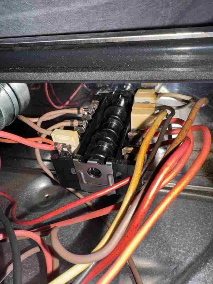

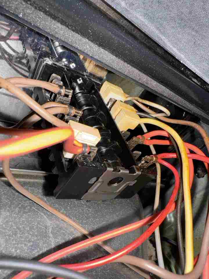

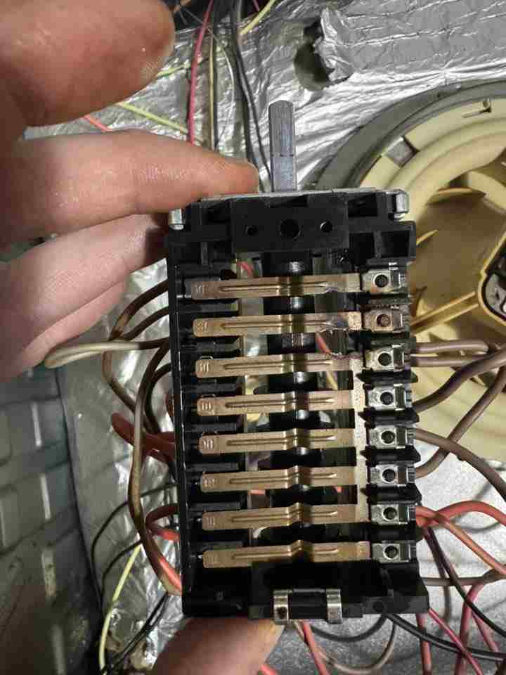

POSIZIONE FILI COMMUTATORE INDESIT IFW6530I
Buongiorno a tutti. Ho un problema.
Ieri per sbaglio mi è finita l’acqua sul piano cottura che si è poi infiltrata nel forno, facendo saltare la corrente ed emettendo puzza di bruciato con scintille. Ho provato a vedere ed ho notato che il problema sta nel commutatore. Essendo completamente ignorante ho staccato i fili per fare delle prove, non sapendo che dovevo memorizzare l’esatta posizione. Ora volendolo cambiare, come posso fare per capire come riattaccarli? Il forno è un INDESIT IFW6530IX.
Grazie a tutti.
Modificato: da Batman88
RISOLUZIONE FOTO ERRATE
Forse il Commutatore nel frattempo si è asciugato e non è necessario sostituirlo  !
( magari la prima foto sarebbe stata utile se  fatta dalla parte dei fili  ! )
Lo Schema dei Forni Classici di diverse Marche ricalca questo generico  :
Si confronta lo Schema effettivo con questo , dove il Termostato variabile dovrebbe trovarsi in posizione "Ta" per togliere Tensione a Temperatura  raggiunta  .
(mentre nei modelli più datati è in posizione "To" ed interrompe il Neutro  )
Nel  caso in oggetto, con l' aiuto di un Tester , si annota  , per ciascuna Posizione del Commutatore ,
quali Faston dànno Continuità tra loro ,( quindi vengono usati per la Funzione corrispondente ) in una Tabella tipo la seguente  :
(esempio relativo ad un  Modello differente  )
Se guardi dove va a finire ciascuno dei fili staccati :
luce interna,
resistenza superiore,
resistenza inferiore,
ventola posteriore,
grill,
resistenza circolare,
ventola tangenziale,
non dovrebbe essere difficile ricostruire il Circuito  .
Fai sapere cosa riscontri  !
Buona Serata  !
Grazie per la risposta ma io sono completamente ignorante in materia. Non ho un tester e non so da dove iniziare. So che chiedo molto ma sapresti dirmi in modo essenziale come riposizionarli?
Il 21/04/2025 alle 12:21 , Batman88 ha scritto:
Non ho un tester e non so da dove iniziare
La faccenda non è difficile, ma un po' laboriosa !
Allora dovrai trovare sul posto qualcuno che abbia un Tester e ti aiuti ad utilizzarlo .
⚠️ Prestando  particolare attenzione in presenza di Tensione ⚡  !
Consiglio di " lavorare con i guanti"..
Buona giornata !
