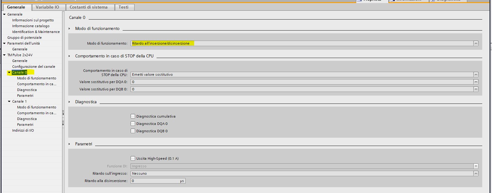

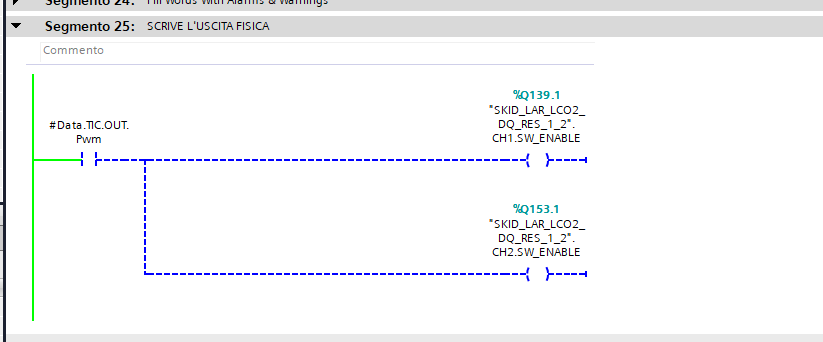

TM Pulse 2x24V
ifachsoftware
Buongiorno , per regolare la temperatura di una resistenza mi hanno messo un regolatore Gefran collegato all'Uscita di una scheda 6ES7 138-6DB00-0BB1.
Normalmente utilizzavo l'uscita dei PID con la PEW che veniva passata sull'uscita analogica , oppure il segnale PWM lo generava il PID e lo passavo su un normale DO di un 1200 e funzionava tutto perfettamente.
Utilizzando questa scheda sapete consigliarmi come conviene interfacciare l'uscita del PID a questa scheda ?
  • 3 weeks later...
ifachsoftware
Alla fine l'ho risolto da solo : si configura come sopra indicato e successivamente si mette l'uscita del PWM dal Pid sul bit delle uscite verso la scheda denominata SW_ENABLE
A livello cablaggio vanno ponticellati i pin 1 col 3 e il pin 2 col 4 (per dare l'abilitazione)
